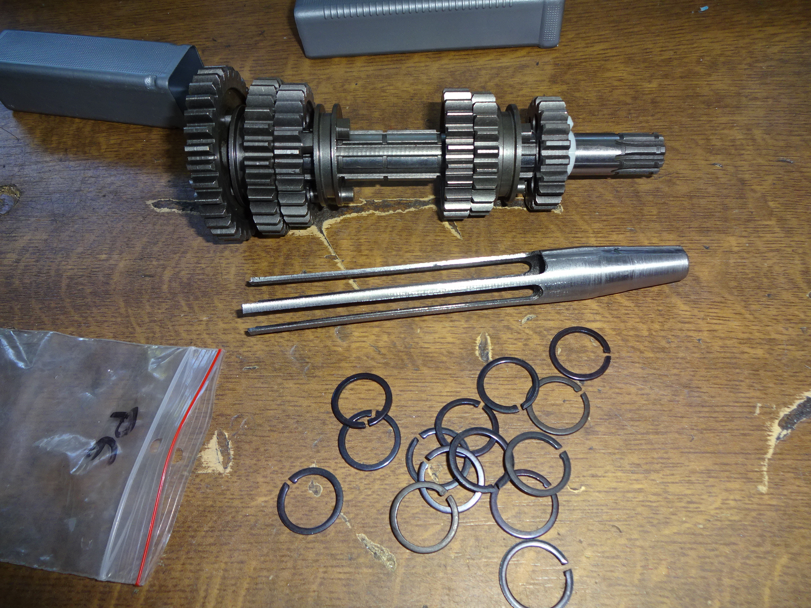

Mittlerweile wurde es eng was gute gebrauchte Getriebe angeht, speziell die mit den breiten Aufnahmen für die 6-Federkupplung und die 428er Ritzel.
Neue originale Wellen im Internet zu bekommen oder auf Italomärkten wurde auch immer schwieriger und teurer.
Hier kam dann unser Rolf ins Spiel, der im Internet/facebook sich an eine Quelle gewandt hat, bzgl. Neuanfertigung. Hat zwar eine gute Zeit gedauert, aber jetzt sind die Teile da.
Machen einen sehr guten Eindruck. Vor allem sind diese im RV6 Modus gemacht, sprich mit 15mm Vielzahn-Ritzelaufnahme.
Jetzt sind die Wellen aber nicht einbaufertig angeliefert, sondern quasi als Bausatz. Rolf hatte bei der Übergabe am letzten Wochenende zwar die Kleinteile vergessen. Aber in einer „anständigen“ Werkstatt findet sich sowas dann doch :mrgreen: .
Dateikommentar: Bausatz
DSC01869.jpeg [ 3.29 MiB | 18607-mal betrachtet ]
Somit ging es an den Zusammenbau

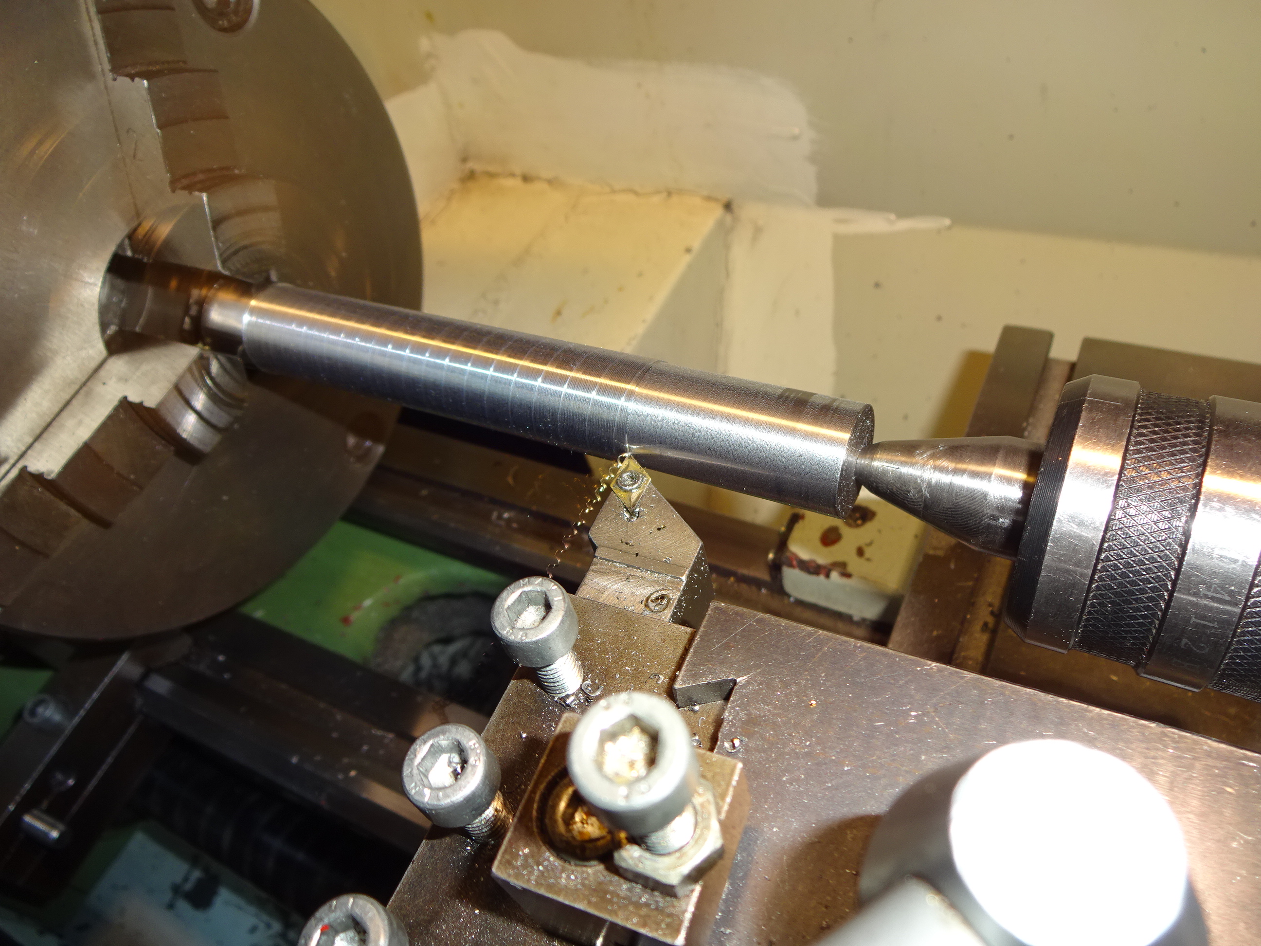

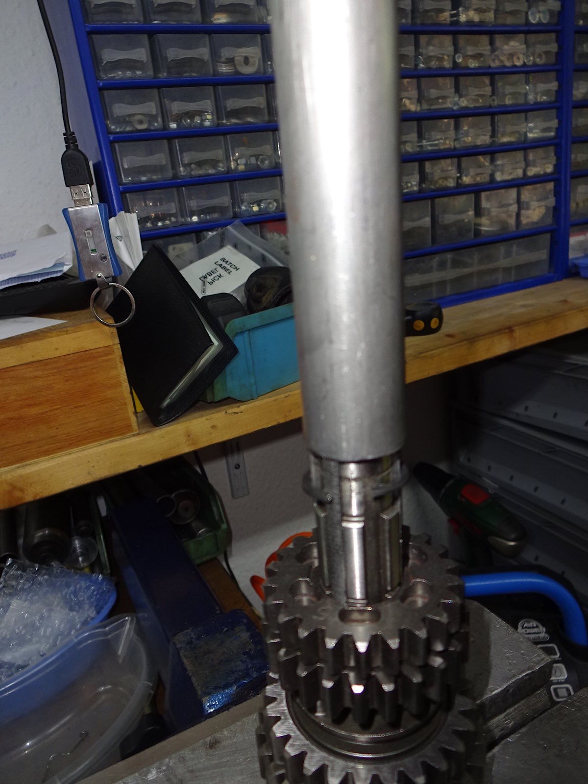

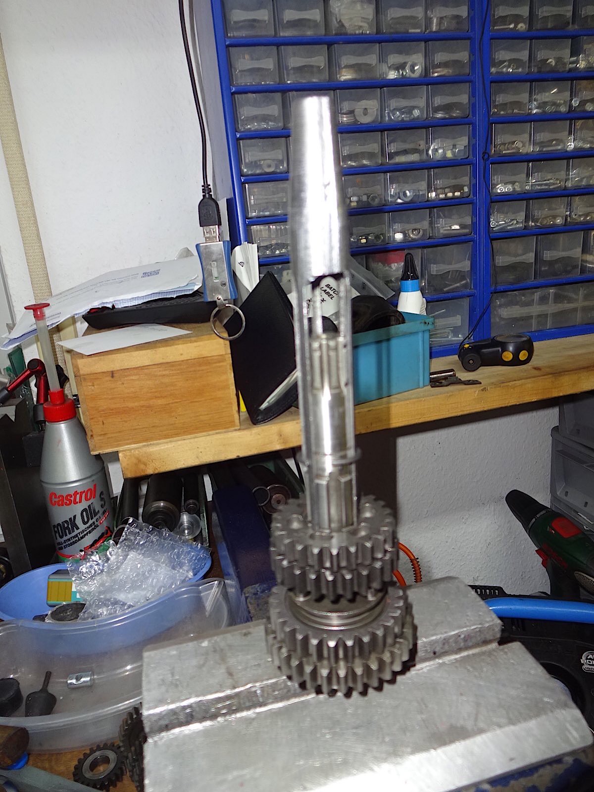

Um die speziellen Sicherungsringe sauber über die Nuten zu buchsieren, hatte ich mir im Winter ein „Spezialwerkzeug“ ausgedacht und angefertigt.
Dateikommentar: Rohling
DSC01659.jpeg [ 2.02 MiB | 18608-mal betrachtet ]
Dateikommentar: Bearbeitung
DSC01660.jpeg [ 2.9 MiB | 18608-mal betrachtet ]
Dateikommentar: Fertig
IMG_1414.jpeg [ 405.68 KiB | 18607-mal betrachtet ]
Damit und weiteren Hilfsmitteln wie Kabelbinder und Draht bekommt man die Sicherungsringe recht gut platziert.
Dateikommentar: Los geht es
DSC01867.jpeg [ 3.13 MiB | 18607-mal betrachtet ]
Dateikommentar: Einbauen 1
IMG_1413.jpeg [ 415.9 KiB | 18607-mal betrachtet ]
Dateikommentar: Einbauen 2
IMG_1415.jpeg [ 290.69 KiB | 18607-mal betrachtet ]
Und zwei Getriebe fertig
DSC01868.jpeg [ 3.17 MiB | 18607-mal betrachtet ]
BeitragVerfasst: 15. Aug 2024 07:24
Beiträge: 627
Das ist ja mal sehr geil, neue Getriebe und das passende Werkzeug!!
BeitragVerfasst: 15. Aug 2024 11:20
Beiträge: 6404
Tja zerstörungsfrei bekommt man die Sicherungsringe nicht ab. Ich hab mir beim Austauschen von einzelnen defekten Zahnrädern auch immer schwer getan die neuen Ringe aufzuziehen.
Daher die Überlegung für das Werkzeug, welches recht gut funktioniert. Klar nochmal gebaut würde ich hier und da es etwas verbreitern oder sonst wie ändern und anderes Material nehmen (Silberstahl und dann härten).
Auch habe ich mitbekommen, das andere Personen sich beim Aufziehen der Ringe sich mit Kabelbinder und drei Händen helfen. Ich habe aber nur zwei Linke, daher das Werkzeug :roll: .

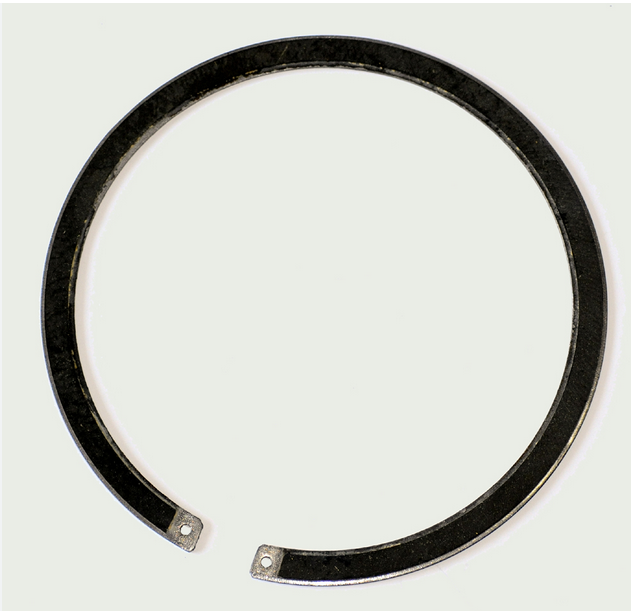

Gibt es die Seegerringe/Sicherungsringe in der Größe nicht auch in der Form?
Dann wäre die Montage viel einfacher.

Ja ich hatte schon überlegt solche Seegerringe zu nutzen, aber...
Die Originalen haben eine Nase nach innen (quasi als Verdrehsicherung), das sicherlich nicht nur zum Spaß!
Muss mal die Tage ein Bild davon machen.
Ich habe ja auch so eine Zange, welche perfekt für Kolbenringe etc. ist. Nur sind diese Sicherungsringe sowas von empfindlich wenn die überdehnt werden, war es das.
