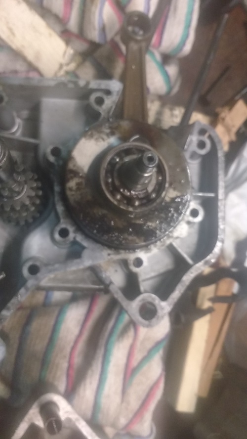

So, dann hab ich mich mal dem Motor der Fantic GT angenommen. 8600 km, Zylinder und Kolben in sehr gutem Zustand, aber die KW Lager haben spürbar einen weg. Zum Glück hat der Vorbesitzer das Ding nicht zum laufen gebracht, sonst hätte der Rost von den Lagern Kolben und Zylinder ein schönes Peeling verabreicht :-).
Ich hab sehr lange gebraucht, um den Motorblock auseinander zu bekommen. Die KW Lager sind auf der KW hängen geblieben, da sind sie jetzt noch. Der nächste Mist war, das Moped wäre keinen Meter gefahren. Das Ritzel war zwar draufgeschraubt, aber die Aufnahme ist so was von rund, da hält nix mehr. Musste erst einen massiven Grat an der Aufnahme wegpopeln bevor die Welle rausging. Aber alles nicht schlimm, hab ja noch Ersatz.
