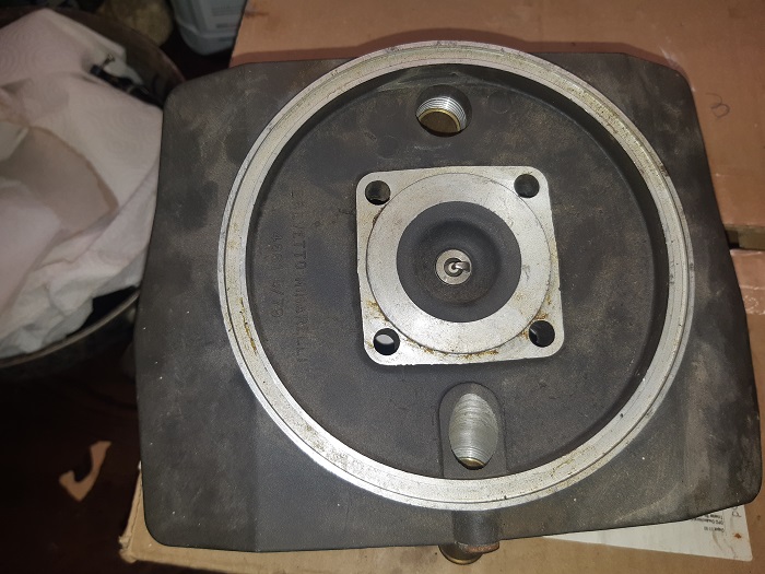

ich habe hier gestöbert, aber zum Thema der wassergekühlten Köpfe habe ich nichts für mich brauchbares gefunden.
20230712_143320.jpg [ 146.99 KiB | 13915-mal betrachtet ]
Den Zylinder gibt es natürlich auch dazu.
Das Wasser zirkuliert ohne Pumpe durch Wärme und Schwerkraft hoch z.B. in den Lenker mit den eingearbeiteten senkrechten Röhrchen und/oder? wie bei den glaub CR Modellen in den kleinen Kühler der da anstelle des Lichtes bzw. Startnummernfeld sitzt. Wo ist da eine Entlüftung? Bei dem Kühler ist klar, durch den Kühlerdeckel. Gab es das System auch ohne Kühler, also nur Kühlung durch den Lenker? Wo sitzt da dann die Entlüftung? Wie viel Kühlwasser hat so ein Moped ca?
Habe irgendwo hier gelesen, daß es ratsam ist bei der Montage des Kopfes 0,5er O Ringe auf die Stehbolzen zu stecken. Würde schon Sinn machen.

das Wasser zirkuliert durch das sogenannte Thermosyphon Prinzip, heißt wenn das Wasser durch die Motorwärme erhitzt wird entsteht Wasserdampf der im System durch die Schläuche aufsteigt und im Kühler kondensiert, also wieder zu Wasser wird.
Im Kühler wird das Wasser gekühlt und der Kreislauf beginnt von vorne.
Da man hier ein stehendes Wasservolumen hat und eigentlich keine Zirkulation wie mit Wasserpumpe stattfindet, muss das Reservoir an Wasser größer sein um die gleiche Kühlleistung zu erreichen.
Zum entlüften des Minarelli Systems ist unterhalb des vorderen, am Zylinderkopf, angebrachten Wasserstutzens eine kleine M6 Schraube.
O-Ringe über die Stehbolzen zu schieben ist in jedem Fall zu empfehlen da sonst deine ganzen Stehbolzen bis unten zum Zylinderfuß unter Wasser stehen. Wenn du keine Edelstahl Stehbolzen hast, gammeln die so ruck zuck weg.

O-Ring und/oder Dichtmasse sollten man nehmen
CentroRicambi empfiehlt Dichtmasse (Epple 33), die finde ich auch prima
