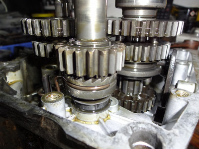

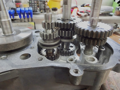

Hab hier zwei 3-Gang Morini Motoren liegen, wie sie zum Beispiel in ner Cimatti Kaiman 25, Real Enduro 25 oder Horex Rebell 25 verbaut wurden.
Sonderbar finde ich das auf den Gehäusen vorne FM4M steht, wie auch bei UC4/6.
Interessant, dass der Morini im Gegensatz zu den deutschen Handschaltern über ein Klauen geschaltetes Getriebe verfügt.

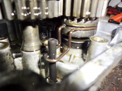

Jetzt hatte ich den einen Motor vor Langem überholt (Lager und KW), aber irgendwie steckte die Pedalwelle ca. 0,5mm zu weit nach links.
BE72631E-4D34-4262-9058-65720EDB7B36.jpeg [ 1.61 MiB | 14349-mal betrachtet ]

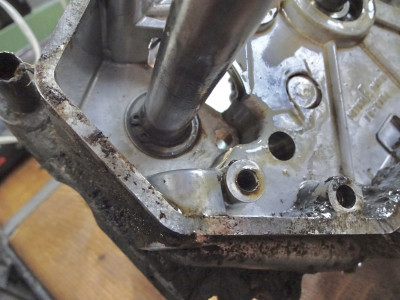

Da ich keine Explosionszeichnung von dem Motor hab, ist mir irgendwie eine Distanzbuchse an ne verkehrte Stelle gerutscht. Also den zweiten Motor zerlegt und dann sah ich es direkt.
AE0EA5B4-2275-4A78-A3D6-06410810F1C8.jpeg [ 1.29 MiB | 14349-mal betrachtet ]
Also schnell behoben und jetzt ist die Pedalwelle exakt positioniert.

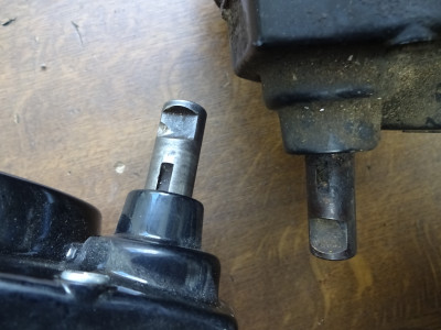

So die Teile durften all in Ruhe durch das Ultraschallbad und die vordere Motorhalter muss novh geschweisst werden, ist ausgerissen.
Schlimm sieht der Kupplungskorb aus, wenn jemand was für mich hat, einfach melden.

Der Kupplungskorb hat leichten Zahnausfall oder?
Sowas hab ich auch noch nicht gesehen.
 Betreff des Beitrags: Re: 3-Gang Handschaltungsmotor
BeitragVerfasst: 13. Mär 2022 22:47
Beiträge: 6414
Ja Felix, was da passiert ist kann ich auch nicht sagen. Das Getriebe sieht super aus und noch helles Öl drin.
Auf jeden Fall brauche ich nen neuen Korb mir passendem Primärrad. Was Franco Morini Shops angeht, hab ich nicht so wirklich viele auf Lager :?
