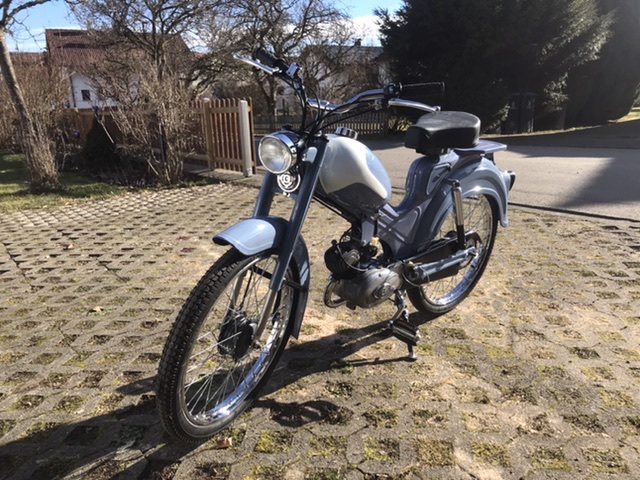

Noch ein Bild von der Malagutti
3A7ED21D-EA87-4CC9-815C-2762494073C7.jpeg [ 167.25 KiB | 17730-mal betrachtet ]
