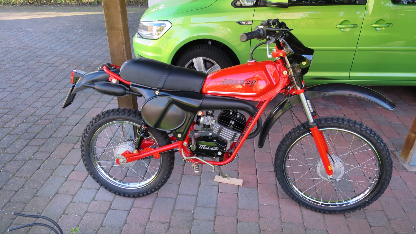

Heute das schöne Wetter genutzt, und eine Ausfahrt gemacht.
Der 19 Vergaser hat sich gelohnt, der Motor dreht wesentlich schneller hoch.
Aber bei 60-65 km/h läuft der Motor regelrecht gegen eine Wand,
ich glaube die Original Übersetzung ist jetzt zu kurz.
Kupplung kommt sehr spät, und fühlt sich schwabbelig an, da muss ich nochmal ran.

 Betreff des Beitrags: Re: Größerer Vergaser...?
BeitragVerfasst: 24. Mär 2019 23:29
Beiträge: 627
sieht Klasse aus das Moped! 60 bis 65 sind doch ganz ok, da kommt man schon gut vorwärts. Wenn dabei die Lautstärke noch im Rahmen ist, würde ich das so lassen.
