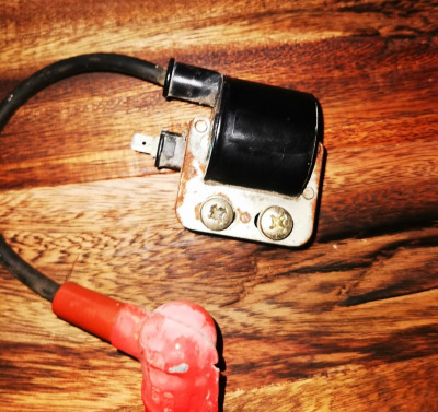

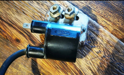

Moin Kalle,
Hab hier nochmal ein paar Bilder von der Zündspule geknipst. Dachte die ist ziemlich oft verbaut worden. Ist in der CH40 und Cavalcone Hombre auch verbaut worden.
Gibt es vielleicht noch andere Franco Morini Motoren, von denen du weißt das nur 2 Kabel aus dem Motor kommen und welche Zündspule hier meistens verwendet wird?
Klar. Den Rahmen ändere ich natürlich nicht. Ich meinte dass ich an der vorhandenen Aufnahme am Rahmen einenart Adapter baue, damit die Zündspule passt. Sorry falls ich mich missverständlich ausgedrückt habe.

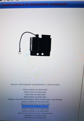

Hab jetzt Mal ne Weile gegoogelt und siehe da: es gibt bei eBay eine CDI Einheit, bei der der Motor "RV" aufgeführt ist. Diese verfügt dann also über "2 Anschlüsse" vermutlich müssen da die beiden Kabel die aus dem Motor kommen drauf. Ich werde Mal versuchen eine Art Verdrahtungsplan von dem Teil im Netz zu finden...

 Betreff des Beitrags: Re: Dansi Zündung / Schaltplan
BeitragVerfasst: 1. Nov 2024 10:48
Registriert: 18. Okt 2024 18:39
Beiträge: 7
Wohnort: Birkenheide
ich habs jetzt rausgefunden.
Die Dansi-Punktzündspule ist die Richtige. Keine CDI! Alleine schon deshalb weil nur 2 Kabel aus der Zündung kommen (bei mir Gelb und schwarz). Ich dachte das ist vielleicht hilfreich für jemanden der mal vor dem gleichen Problem stehen sollte.
