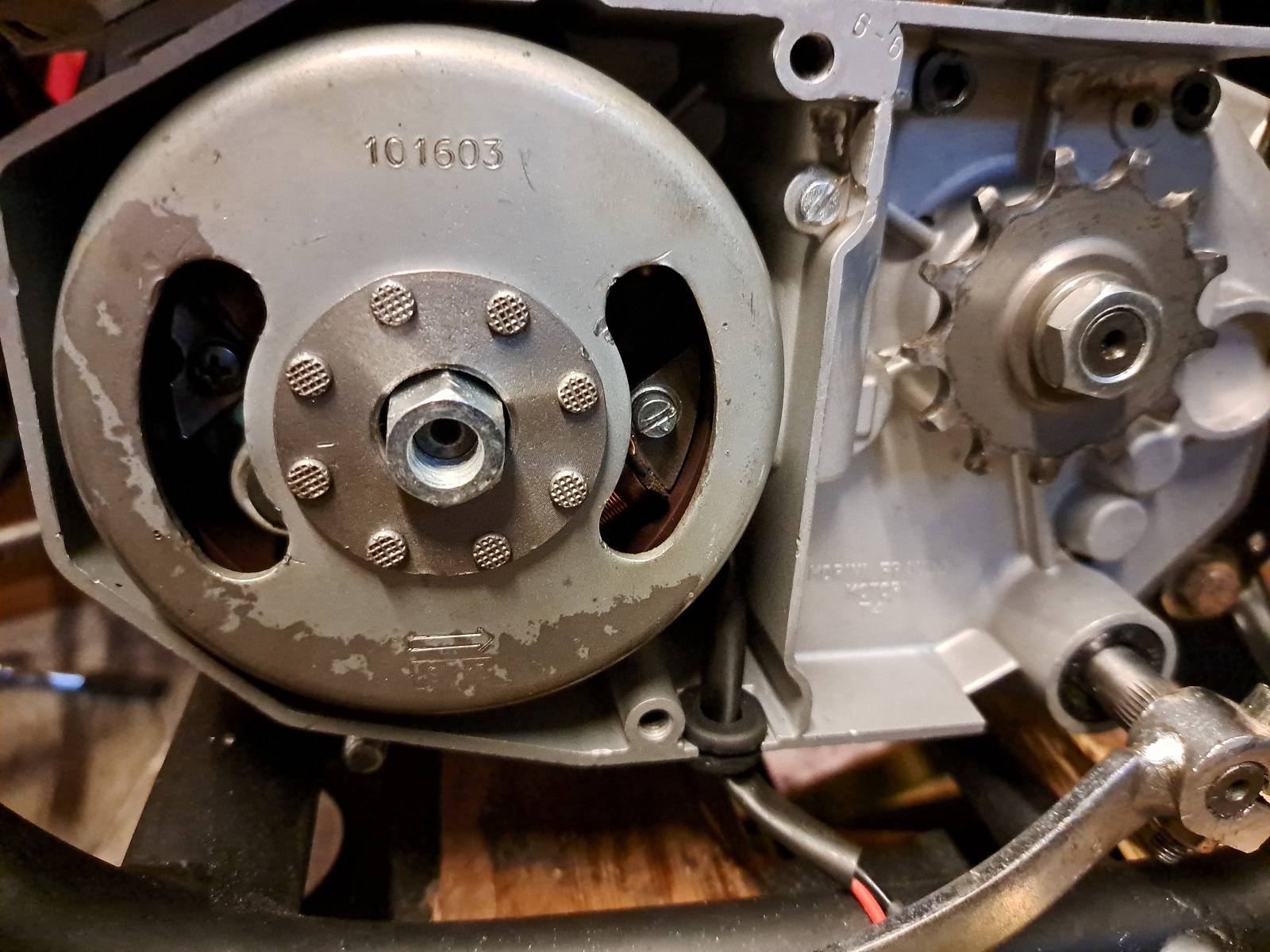

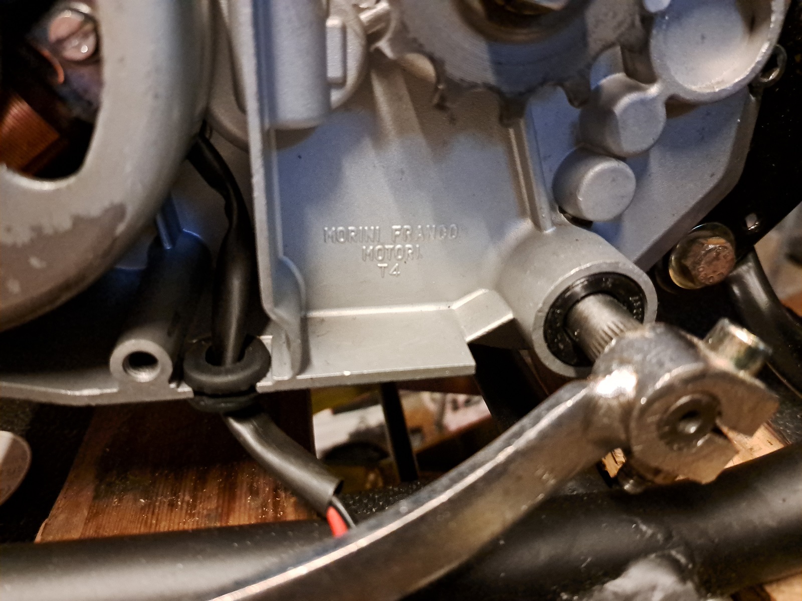

Brauche mal wieder eure Hilfe.
Der Motor T4 ist von einem Mitglied aus dem alten Malaguti forum Total überholt worden.
Der Motor lag jetzt lange eingepackt im Regal.Nun hatte ich Zeit die Ronco RCW wieder fit zumachen.
Kabel 1x rot und 1x schwarz
Habe schon alles versucht was mir einfiel..kabel hier kabel dort ran Zündspule gewechselt.
Kontakt öffnet und schließt.
Kein Funke
IMG_20230922_180342.jpg [ 546.04 KiB | 22982-mal betrachtet ]
IMG_20230922_175515.jpg [ 505.83 KiB | 22982-mal betrachtet ]
IMG_20230922_174219.jpg [ 525.29 KiB | 22982-mal betrachtet ]
IMG_20230922_174212.jpg [ 596.59 KiB | 22982-mal betrachtet ]

Naja ohne Hinweise/Bilder welche Zündspule du hast und wie du dort die Kabel anschließt, kommt keine Glaskugel mit :mrgreen: .
Natürlich muss der Kontakt erst öffnen. Egal welcher Zeitpunkt müsste ein Zündfunke kommen. Wenn du keinen Massekurzschluss oder Verbindungsprobleme hast, oder deine Zündspule defekt ist oder das Kabel oder der Stecker oder die Zündkerze.
Jetzt heisst es Schritt für Schritt austauschen. Perfekt wenn du funktionierende Teile von ner anderen Maschine in und rück tauschen kannst.

Hallo Kalle
Alles schon gewechselt.
Massekurzschluss sagt mir nix ?
Foto ist von der eingebauten Zündspule.

Massekurzschluss, weil man schon oft gesehen hat, das Kabel hinter dem Polrad so blöd lagen, dass sie blank gescheuert waren => Massekurzschluss

Wenn du Zündkabel, Stecker, Kerze ausschließen kannst, Kondensator tauschen. Geht oft kaputt. Pfennigartikel und schnell gewechselt.

Habe Kondensator gewechselt immer noch kein Zündfunke.
An was kann es noch liegen ?
 Betreff des Beitrags: Re: Kein Zündfunke
BeitragVerfasst: 11. Okt 2023 20:12
Beiträge: 629
ich hab hier auch zwei Ducati Unterbrecherzündungen an denen ich Kondensator, alle Kabel und U Kontakt gewechselt habe. Zündfunke schwach und scheiße. Hab auch mal aussenliegenden Kondensator versucht, auch nix. Ich vermute entweder die Ladespule oder das Polrad an sich ist nicht mehr ausreichend magnetisch. Hab in einen Motor eine alte aber gute CEV Zündung eingebaut. Wenn ich da das Kabel ohne Stecker ca. 1 cm vom Block halte und den Kickstarter langsam runterdrücke, kommt da ein Funke der brazzelt fast ein Loch in den Block :-). Das Polrad ist da auch extrem magnetisch gegenüber den alten Ducati Zündungen.

Hi Tobias,
danke für den Tip.
Würde es gehen wenn ich erstmal das Polrad tausche oder gleich die komplete Zündung.
Bin nicht der Fachmann für Zündung einstellen.
