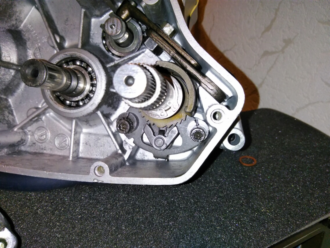

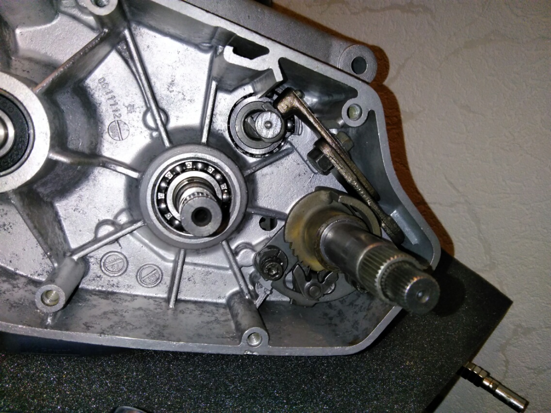

Moin
Hab den motor soweit mal zusammen
Auch hoffentlich richtig vermessen :roll:
Bis jetzt dreht sich mal noch alles und rumwackeln tut auch nix
Als nächstes wollte ich laut handbuch die schaltung einstellen
Habe 2 verschiedene einheiten
1x mit arretierung und 1x ohne
Im heft steht bei nachträglichem auseinanderbau blabla --> die arretierung weglassen
Hab dann die arretierung weggelassen und mal angefangen
Leider lässt sich das ganze eher schlecht als recht schalten
Zwischen fast jedem gang ist ein leerlauf und man muss mit dem hebel nachgreifen
Hat mir jemand tips wie man das ordentlich eingestellt bekommt??
Gruß felix

Hier noch zwei bilder vom motor
2018040622103900.jpg [ 373.28 KiB | 11698-mal betrachtet ]
2018040622104000.jpg [ 393.87 KiB | 11698-mal betrachtet ]

Die Schaltung ist doch analog zu 50er aufgebaut.
Schau dir mal das Schulungsvideo von Sachs an, da ist das perfekt gezeigt.
 Betreff des Beitrags: Re: Schaltung einstellen
BeitragVerfasst: 6. Apr 2018 23:50
Beiträge: 778
Der Schalthebel ist bei deinem 125er zweigetelt und läßt sich über eine Excenterschraube verstellen.
Beim 50er Motor ist er generell einteilig, aber der Schaltautomat ist der selbe.
https://wawa-the-duck.lima-city.de/s125 ... 125rep.htm
In der Repanleitung ist es erklärt wie du es eingestellt bekommst.
