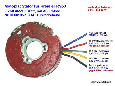

Hab ja jetzt ne Motoplat Zündung in der 125er Cagiva.
Jetzt mache ich den Kabelbaum neu und hab ne Frage bezüglich dem Rücklicht.
Bei meiner Zündung sieht das analog zu dem Schaubild aus, das Rücklich hat eine eigenes rotes Kabel
6volt61w_kr.jpg [ 64.32 KiB | 111-mal betrachtet ]
Jetzt die blöde Frage: Hat das Kabel immer Strom und brennt somit das Rücklich immer, oder ist da ne intelligente Schaltung drin. So das nur Saft auf dem Roten ist wenn am Gelben was abgezogen wird?

ne intelligente Schaltung bei Motoplat ? :D
Eher nicht würde ich sagen, da das die gleiche wie in allen Hercules K50 und mindestens den 7 Gang GSen ist musst du das Rücklichtproblem über einen entsprechenden Lichtschalter am Lenker lösen oder mit Dauerlicht wie original bei der K50 auskommen.
Davon abgesehen hat´s natürlich auch einen Grund warum ich seit langen Jahren keine Motorplat 6V Zündung mehr verwende.
