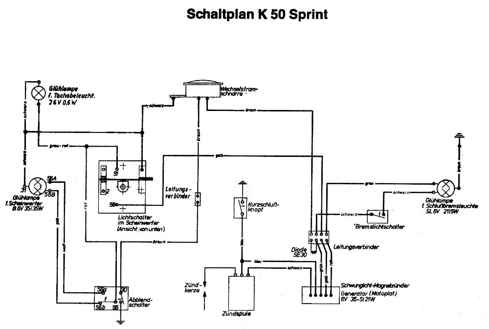

Hallo Kalle, das Rücklicht Kabel kannst du direkt ans Rücklicht anschließen,sobald du für das Fahrlicht Strom über das Gelbe Kabel ziehst hast du auch Spannung auf dem Rücklichtkabel.
Siehe Schaltplan Hercules K50 Sprint.
