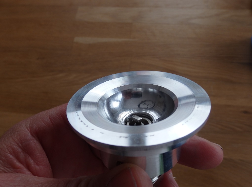

Hallo, ist zwar schon eine Zeit her, aber ich wollte mal Rückmeldung zu meinem Problem geben. Ich hatte ja geschrieben, "der Motor fährt sich im unteren sowie im oberen Drehzahlbereich bis Vollgas gut. Aber dazwischen gibt es einen Bereich, da kann die Drehzahl nicht konstant gehalten werden, da der Motor sehr laut und sich rundherum unangenehm fährt“. Wie sich herausgestellt hat, lag das Problem nicht am Vergaser.
Das Problem trat nur dann auf wenn der Motor im Resonanzbereich war (höhere Füllung). Daraufhin habe ich die Verdichtung durch Volumenvergrößerung der Kalotte verringert. Seit dem läuft der Motor in allen Drehzahlbereichen sehr angenehm.
Nochmals vielen Dank für euere Hilfe, bei der Lösung des Problems… und wie Felix bereits geschrieben hat „Wenn du Pech hast ist es nichts von alledem“ womit er recht hatte.
