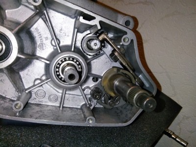

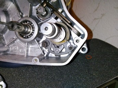

Hier noch zwei bilder vom motor
2018040622103900.jpg [ 373.28 KiB | 15476-mal betrachtet ]
2018040622104000.jpg [ 393.87 KiB | 15476-mal betrachtet ]

Die Schaltung ist doch analog zu 50er aufgebaut.
Schau dir mal das Schulungsvideo von Sachs an, da ist das perfekt gezeigt.

Der Schalthebel ist bei deinem 125er zweigetelt und läßt sich über eine Excenterschraube verstellen.
Beim 50er Motor ist er generell einteilig, aber der Schaltautomat ist der selbe.
https://wawa-the-duck.lima-city.de/s125 ... 125rep.htm
In der Repanleitung ist es erklärt wie du es eingestellt bekommst.
