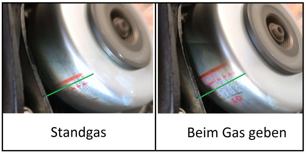

seit kurzem bringt mein Sachs Motor (SW50) nicht mehr die gewünschte Leistung. Um den Fehler einzugrenzen habe ich verschiedene Tests durchgeführt.
- alte Zündkerze gegen neue Zündkerze getauscht
- alten Zündkerzenstecker gegen neuen Zündkerzenstecker getauscht
- verschiedene Vergaser getestet
- Verdichtung kontrolliert
- Zündung (Fa. Kokusan) abgeblitzt
hierbei ist mir aufgefallen, dass der Zündzeitpunkt zwischen Standgas und beim Gas geben ca. 9° (auf dem Außendurchmesser des Polrads ca. 8mm) Richtung OT wandert. Ich vermute das hier der Fehler liegt. Habe daraufhin (da nicht mehr erhältlich) den CDI nachgebaut. Gleiches Resultat mit dem Nachgebauten CDI. Hat jemand eine Idee?
Zündzeitpunkt.jpg [ 55.13 KiB | 11336-mal betrachtet ]
