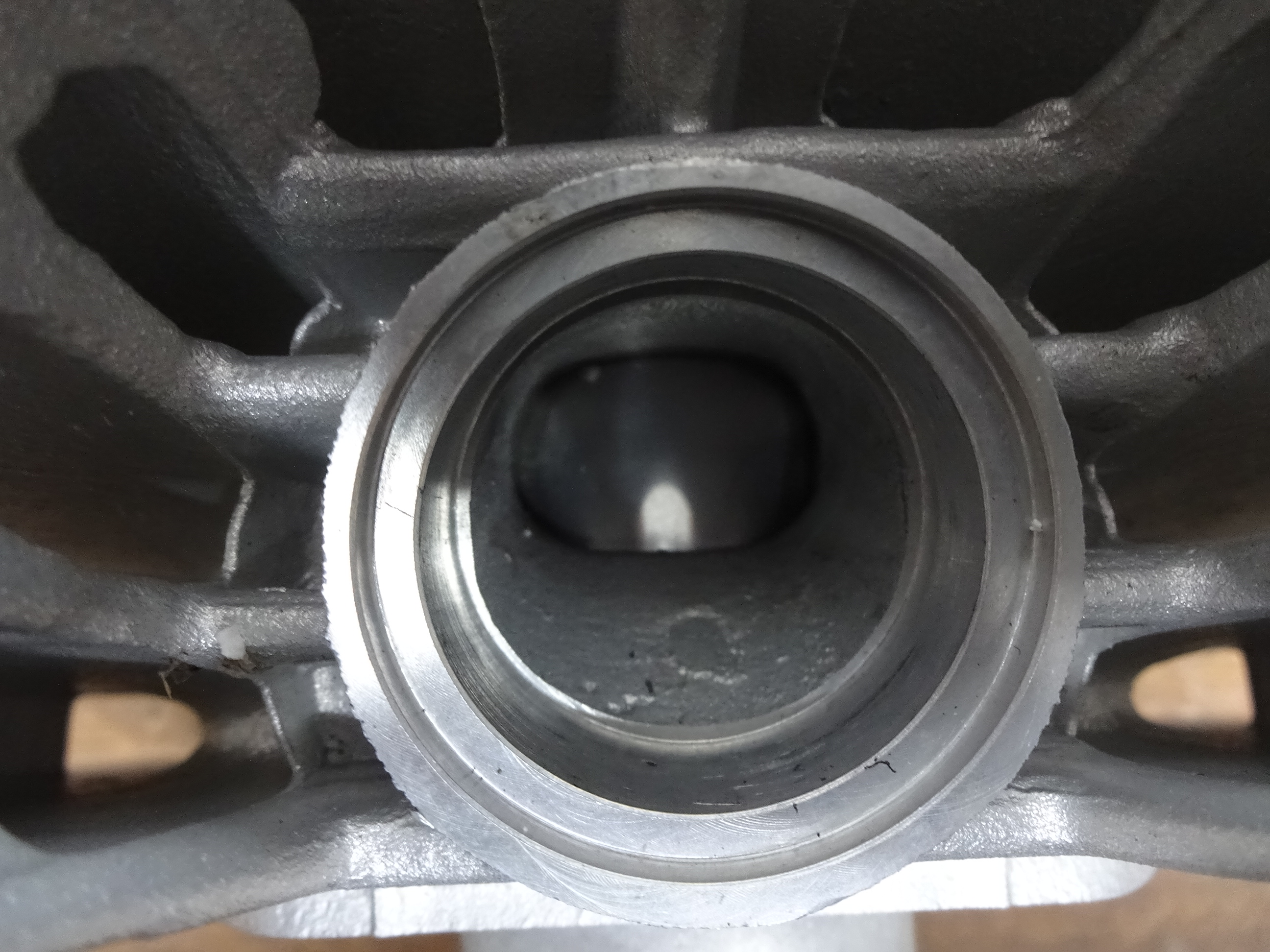

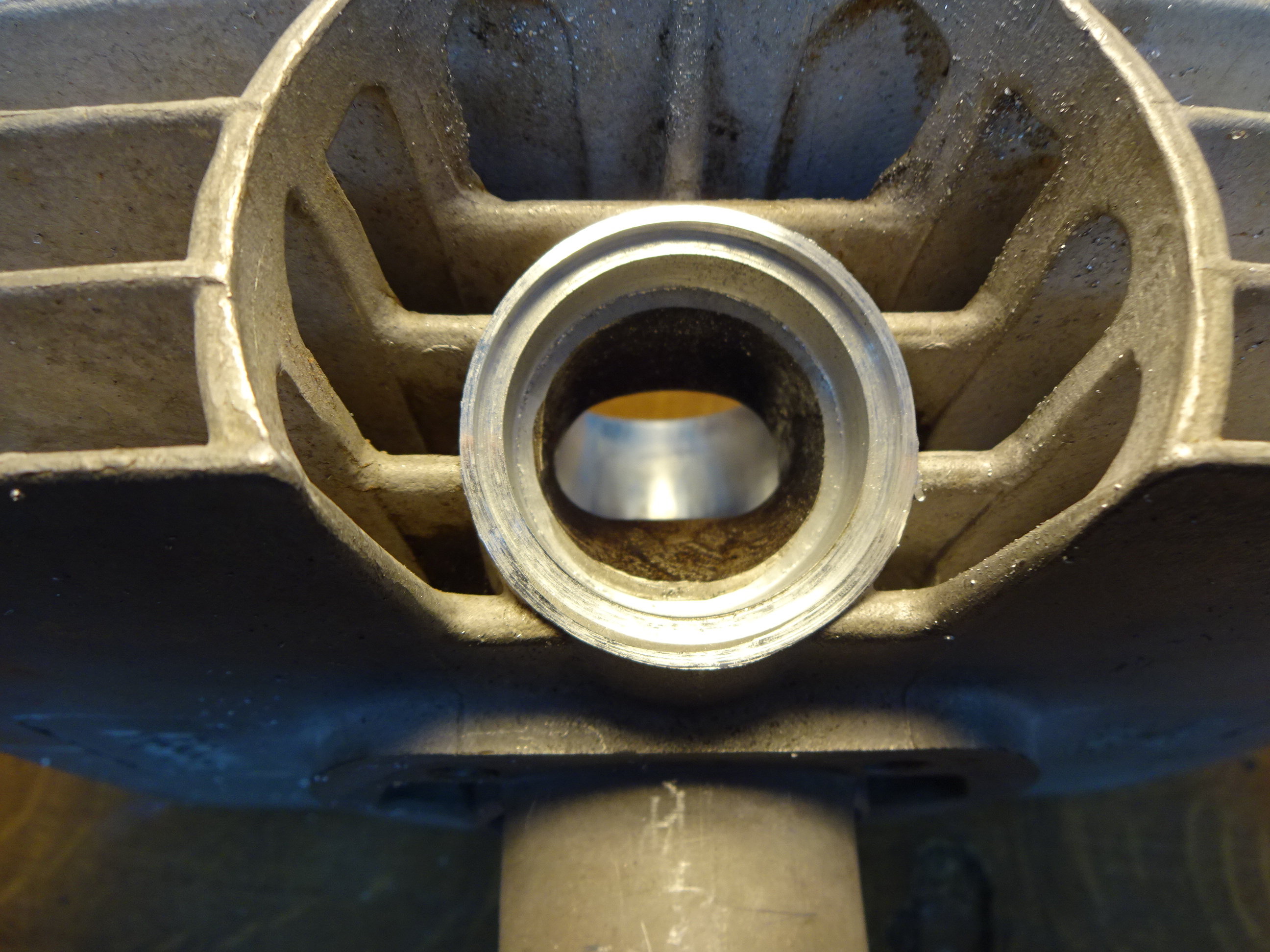

Da ich mindesten einen 6000er Polini zum Neubeschichten geben, musste ich den vorher noch bearbeiten.

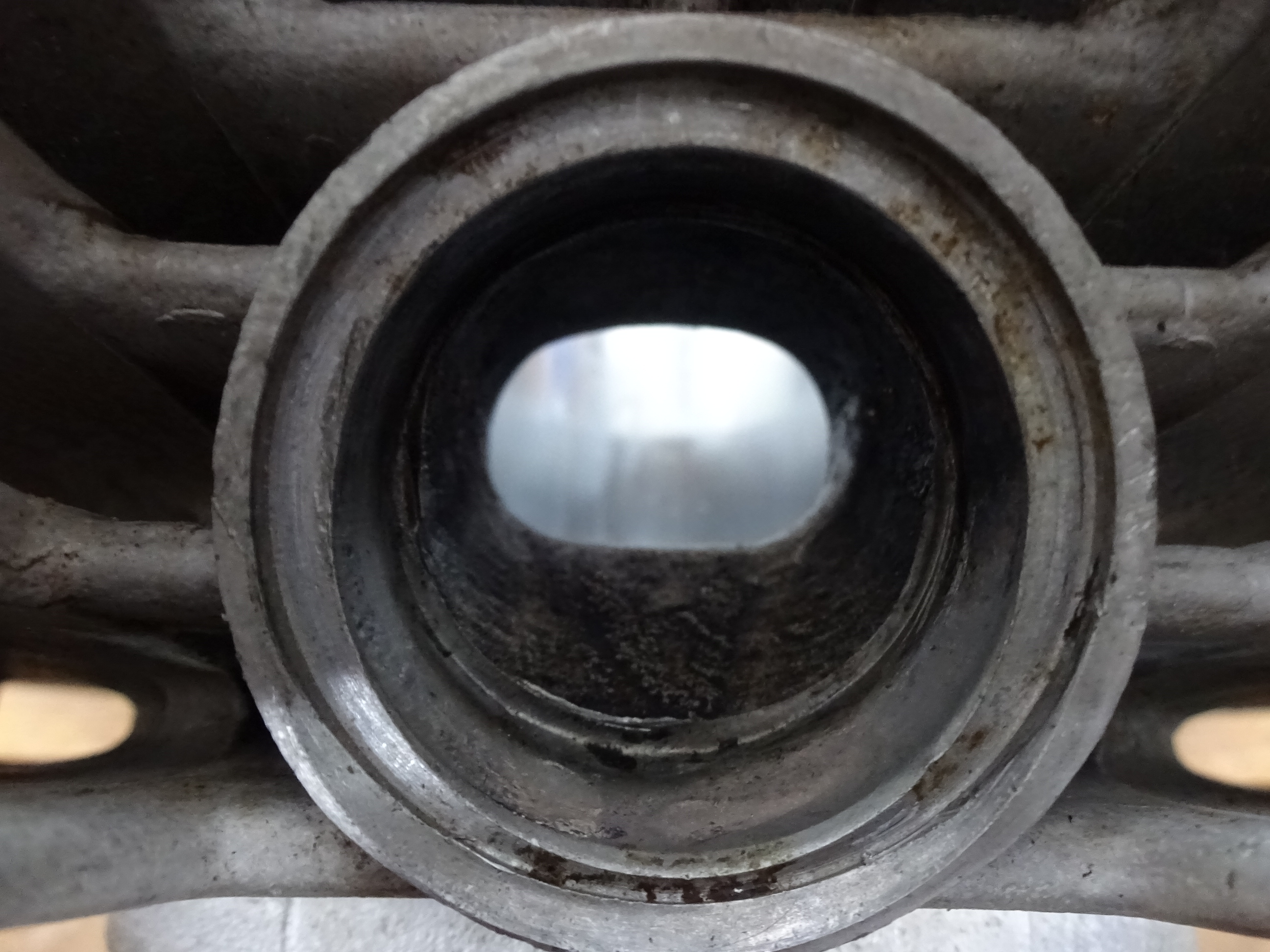

Hat irgendwie der Krümmerstutzen den Sitz am Auslass oval ausgeleiert. Das wird blöd dicht zu bekommen.
Dateikommentar: Polini OK Original

Dateikommentar: Polini ausgeleiert, speziell unten

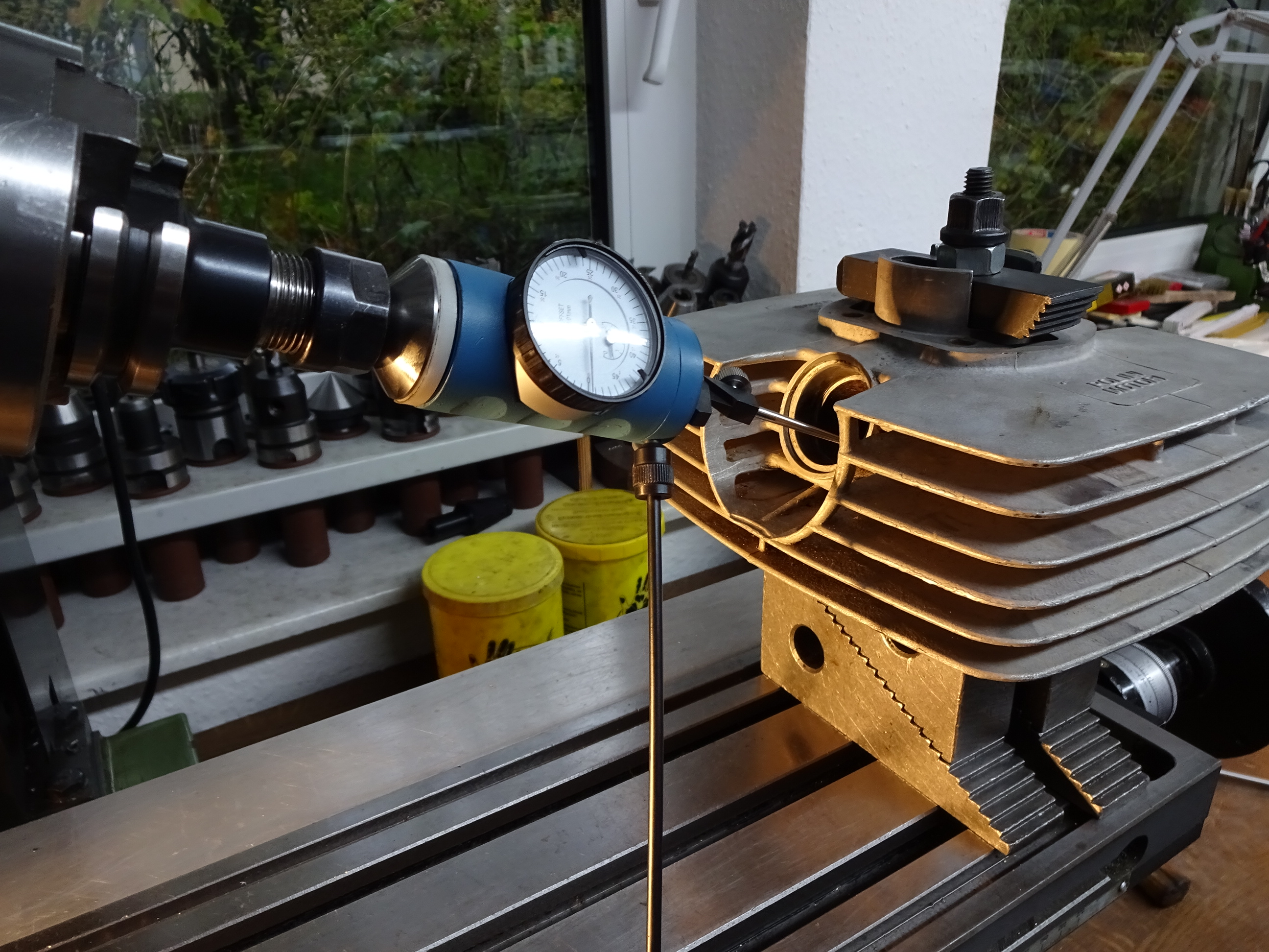

Also erst mal wieder die Hauptarbeit, alles ausrichten auf der Fräse.

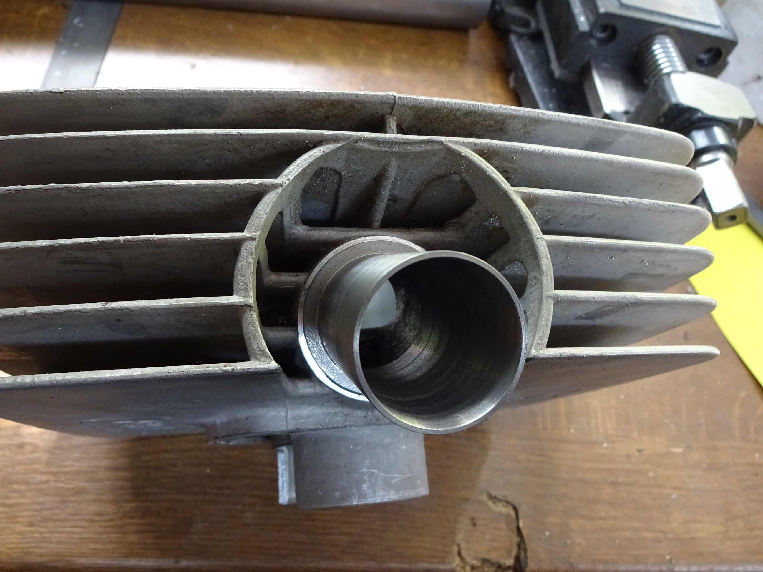

Nach dem Auspindeln, sieht der Sitz wieder brauchbar aus.
Dateikommentar: Polini OK nachgearbeitet
15B97D65-3054-4BE2-AF0C-C39616AB3D39.jpeg [ 2.1 MiB | 17244-mal betrachtet ]

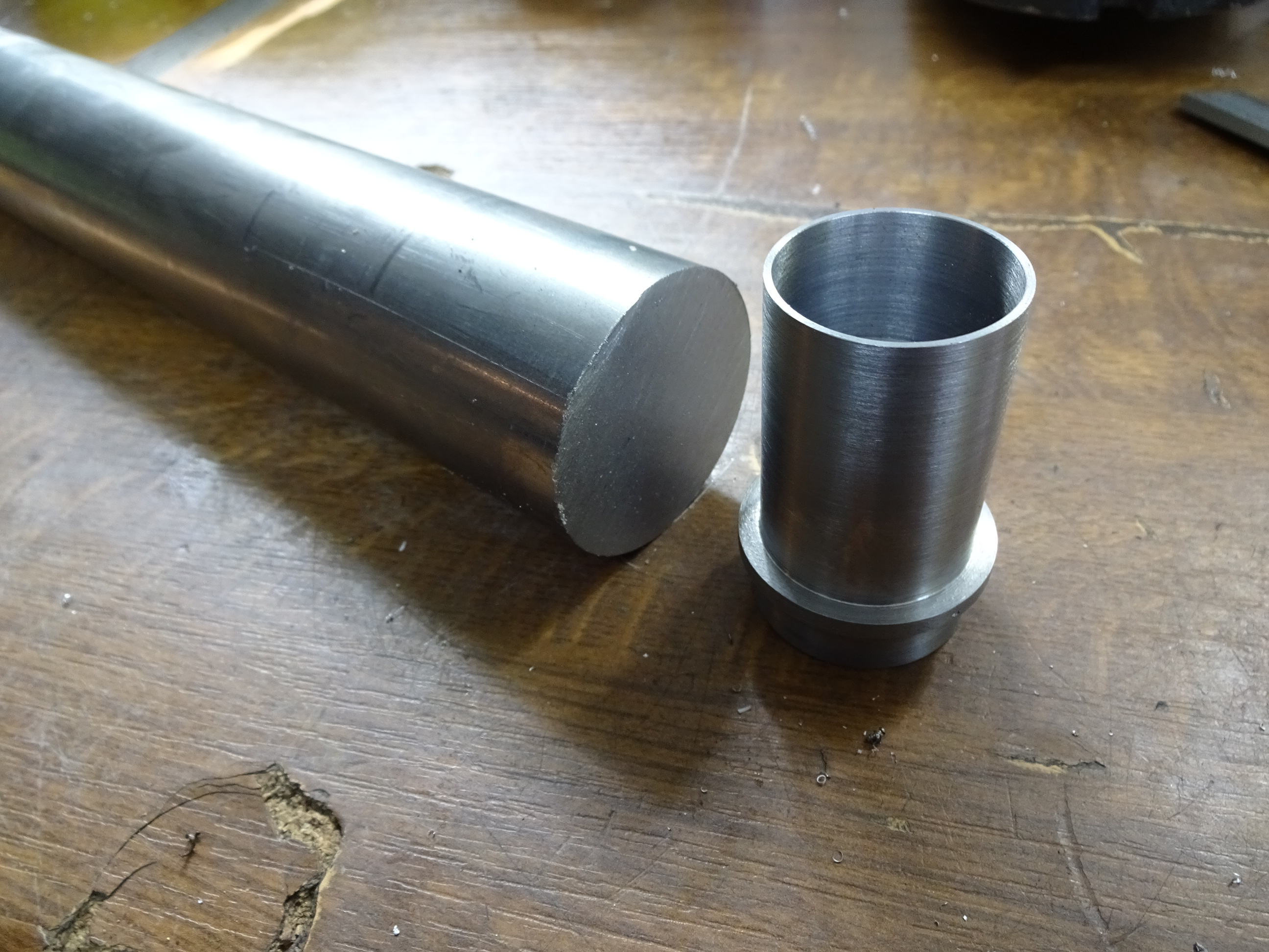

So der Stutzen ist auch fertig, musste ich aus dem Vollen drehen.

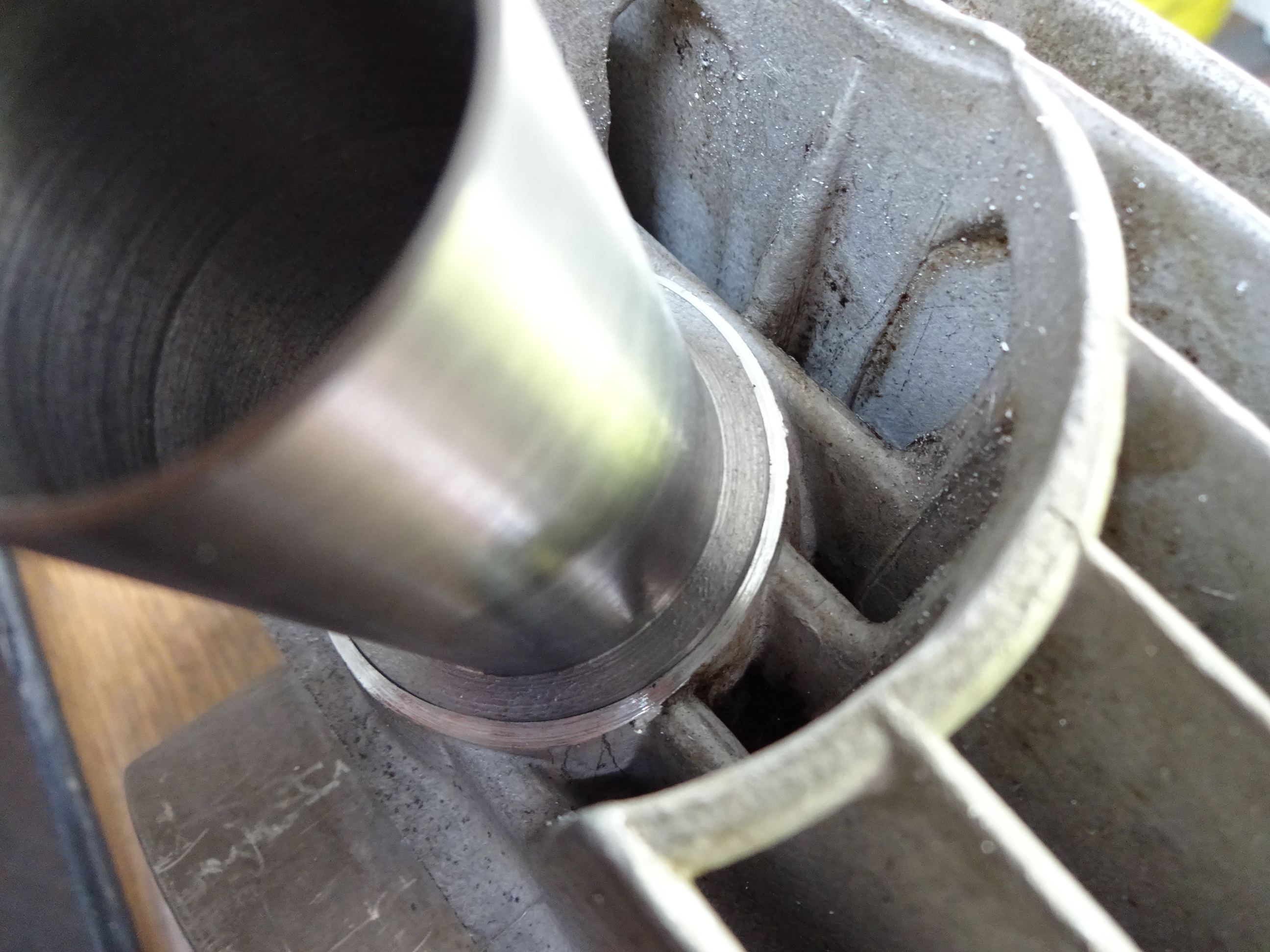

Passt jetzt aber perfekt in die ausgespindelte Bohrung.
