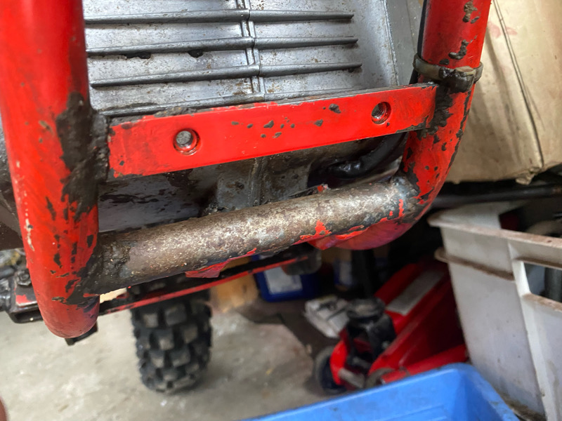

Obwohl da noch ein Motorschutz vor war (den habe ich bereits gereinigt), ist der Lack ab.
A0E74609-C07B-4046-A7BC-03D942D8C75F.jpeg [ 170.74 KiB | 4497-mal betrachtet ]

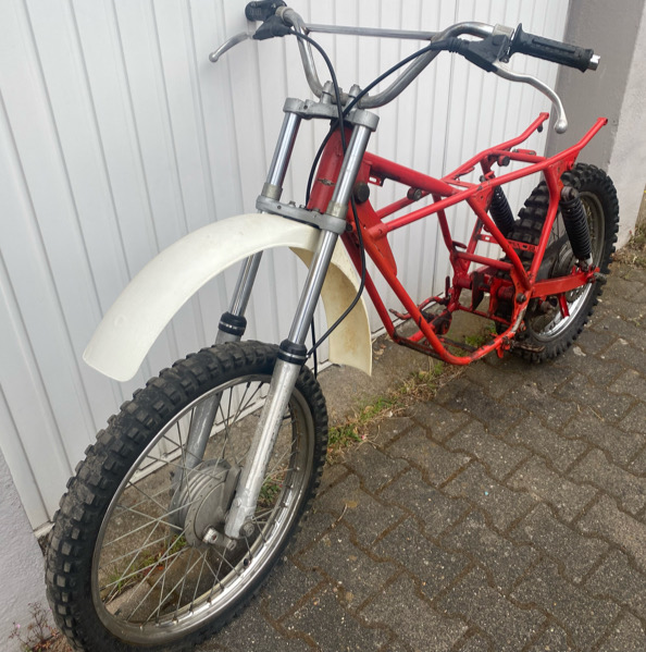

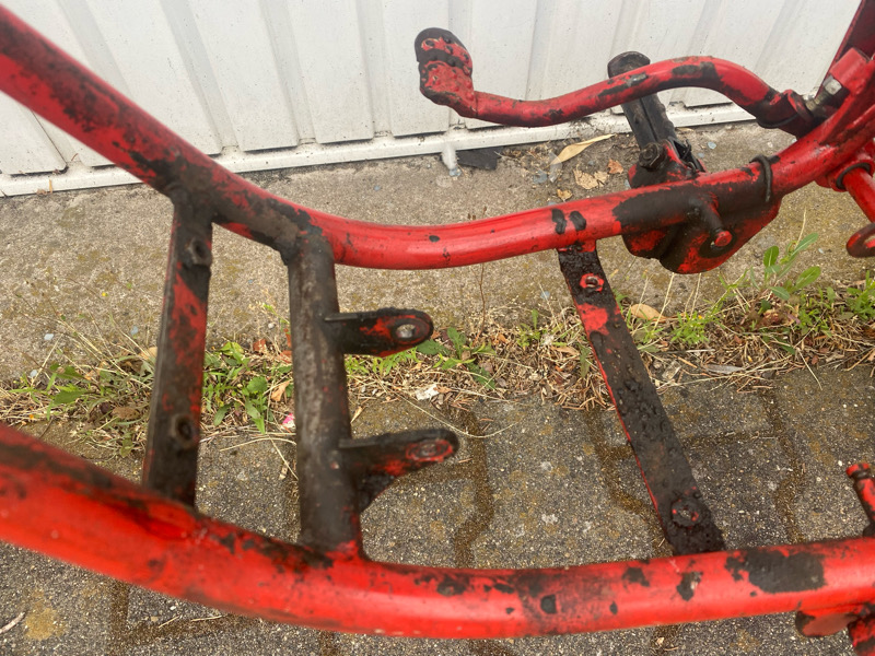

Erstmal war also strippen angesagt und dann mit WD40 gereinigt. Hier sieht man den Dreck, der so hartnäckig klebt. Da ist jemand zweifelsfrei über frischen, heißen Asphalt gefahren. Der Lack ist ab.
Als nächstes wird mit Bref und Hochdruck richtig sauber gemacht.

Bestandsaufnahme am Rolling Chassis: Lenkerende links verbogen, ein guter Gebrauchter liegt bereit. 3 Speichen hinten gebrochen. Ersatz gibt es günstig.

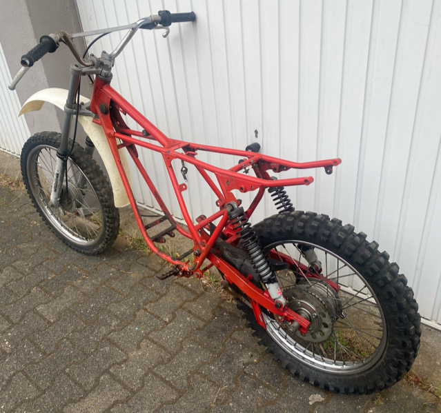

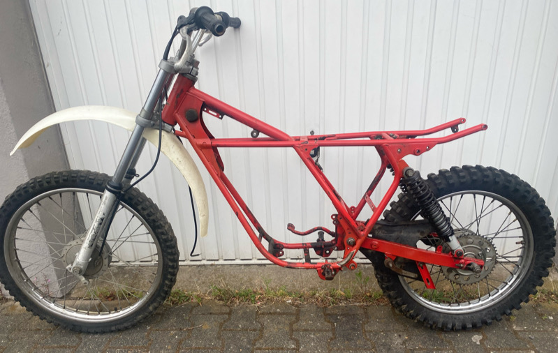

Nachdem ich mir nun einen Überblick verschafft habe und das Ding nun sauber ist, bin ich zu dem Entschluss gekommen, die Cimatti mit geringem investiven Aufwand herzurichten. Für die Technik gibt es das normale Programm, wobei der Zustand allgemein gut ist und auch an der Stelle keine hohen Kosten anfallen werden. Also bezieht sich das Low Budget Konzept auf die Optik. Das ist für mich auch neu, und ich musste schon beim Dosenlack mit meinem Gewissen kämpfen, aber ich will es mal probieren. Da mag man sich denken, hey, komm, jetzt ist doch eh alles auseinander. Mach Nägel mit Köpfen und ab zum Sandstrahlen und Beschichten. Genau das war meine gedankliche Überwindung auch. Nachdem ich aber einmal einen Farbtontest mit einer Spraydose am Rahmenheck vorgenommen und diese Stelle 2 Tage später ein bisschen derber malträtiert hatte, war ich erstaunt, wie gut der Lack auf dem original Lack hält. Es ist ein Feuerrot. Spraydose Hochglanz lösemittelhaltig 400ml für 9€ ist vom Hagebau. Wenn billig, dann richtig. Dazu gab es noch die passende helle Grundierung für die Stellen, wo der Lack bis auf das Metall abgescheuert war. Merke: rot braucht immer eine helle Grundierung, oder sogar eine weiße Vorlackierung. Mit dem Lack hatte ich übrigens zuvor schon gute Erfahrungen gemacht, gut zu verarbeiten, deckt und glänzt ausgezeichnet, trocknet schnell.
Also ging es nach dem reinigen mit dem Lacken los….
