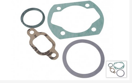

Wie ist das wenn ich den Zylinderkopf abnehme. Hat es dort eine Zylinderkopfdichtung, kann man die ggf wiederverwenden?
 Betreff des Beitrags: Re: Aspes 50RCR
BeitragVerfasst: 6. Nov 2023 12:35
Beiträge: 6331
Ja da ist eine ganz spezielle Kopfdichtung verbaut, äußerlich ähnlich Sachs 50s
Da nirgendwo zu bekommen, habe ich mal ne Serie nachfertigen lassen.

Marvin hat ja so wie es auschaut, den 80er Zylinder drauf da ist ja dann der Aluring verbaut 0,2-1 mm dick je nach Quetschkantenmaß.
BeitragVerfasst: 6. Nov 2023 17:41
Beiträge: 494
Es ist so eine Dichtung wie unten rechts im Bild!

AspesFrank hat geschrieben:
@Kalle
Klugscheißer Modus an: :mrgreen:
:oops: Stimmt bin von der Betreffzeile ausgegangen, hab nicht die erste Seite beachtet :oops:
Damit hast du recht Frank, ist der Radiale Zylinder und der hat die Aluringe.
