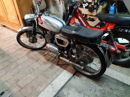

ich hab mir neulich eine "große" 50er angelacht, Garelli Rekord von 1970 mit 6 PS und eingetragenen 85 km/h. Hab mir auch gleich ein altes Heft aus der Zeit gekauft. Dieses enttarnt die Garelli als Papiertiger, da sie im Test sagenhafte 5 PS und gemessene 78 km/h zu Papier gebracht hat. Aber egal, mit nur 4 Gängen auch nicht so schlecht, passt schon :-).

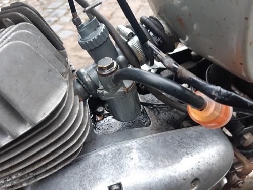

Fehlteil an dem Motor war der Vergaser. Es gehört ein UB20s mit Seitenschwimmer dran. Zwei Leichen aus dem Netz besorgt und einen halbwegs gesunden daraus zusammengefuddelt. Obacht, der Seitenschwimmer ist angeschraubt, und es gibt ihn mit verschiedenen Winkeln. Zum riesengroßen Glück hatte ich zwei unterschiedliche erstanden, einer falsch, einer richtig.

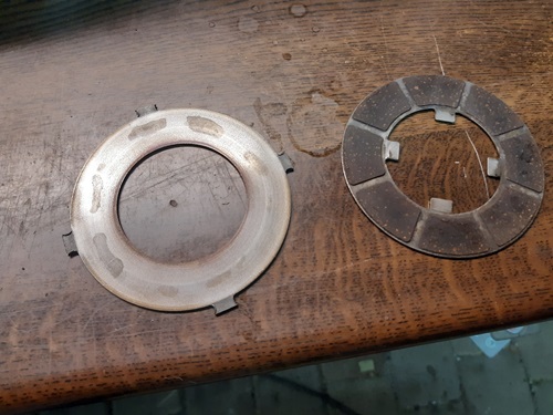

Die Kupplung hat nicht gegriffen. Also Deckel auf, zerlegt, die einstellbare Zentralmutter etwas gelöst, funzt erst mal halbwegs. Die Kupplungsbeläge so wie der Korb allerdings schon ganz schön verdengelt.

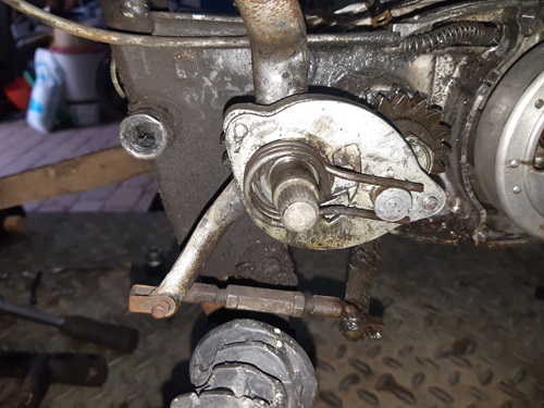

Besonderheit ist die Schaltung rechts. Schema...Leerlauf ganz unten, die vier Gänge nach oben. Elends lange Schaltwege. Das System ist auch krass. Die Schaltwelle kommt unter dem Motor raus und geht über zwei Umlenkstängchen nach rechts unter den Seitendeckel. Da sitzt eine Art Schaltautomat, der ist glaub ich nur für die Länge des Schaltweges und das Rasten zuständig. Klingt komisch, ist aber so :-).

@Aspesfrank: ja, für die Gringo hab ich kürzlich beim TÜV Papiere machen lassen. Mit 2 Personen Zulassung
