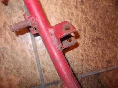

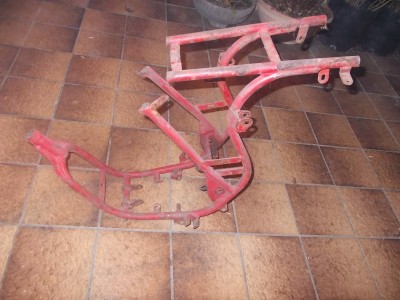

Hier die Reste vom Schlachtrahmen, kannste gerne haben.
Dateikommentar: Rest
79F112EF-1AEE-4B59-83CA-D3808E28323E.jpeg [ 480.14 KiB | 5407-mal betrachtet ]
Sag mir nur ob du den Rahmen so haben willst, oder ob ich da was raustrennen soll. Bringe den zum neuen Jahr mit nach Bensheim.

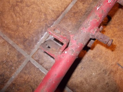

Aber da gibt es keinen Unterschied der Aufnahmen rechts oder links. Hätte mich aber auch gewundert, da mir sowas auch nie aufgefallen ist.
Dateikommentar: Links
93C41DCD-0B68-468F-A43E-ADFDF5218F9E.jpeg [ 500.86 KiB | 5407-mal betrachtet ]
Dateikommentar: Rechts
FE25D4B6-B65E-4701-BEF3-3D7FAD104294.jpeg [ 487.09 KiB | 5407-mal betrachtet ]
BeitragVerfasst: 20. Dez 2017 23:47
Beiträge: 100
ich brauche nur den Teil mit den Fußrasten, rechts.
Danke schon einmal!
Komme dann gerne vorbei und hole die Teile.
Schöne Weihnachtsfeiertage und guten Rutsch
Bernd
PS: Wäre cool, wenn du die Hopi für Pfungstadt fertig hättest. Ich habe so ein Teil
noch nie live fahren sehen/gehört.
BeitragVerfasst: 21. Dez 2017 00:23
Beiträge: 6335
Dann nehme ich den Rahmen mit wie er ist und wir flexen den Teil so raus, wie du ihn brauchst.
Entweder am ersten Wochenende im neuen Jahr (Sa. 6.) oder in der Woche drauf abends.
Können wir dann per PN machen.
