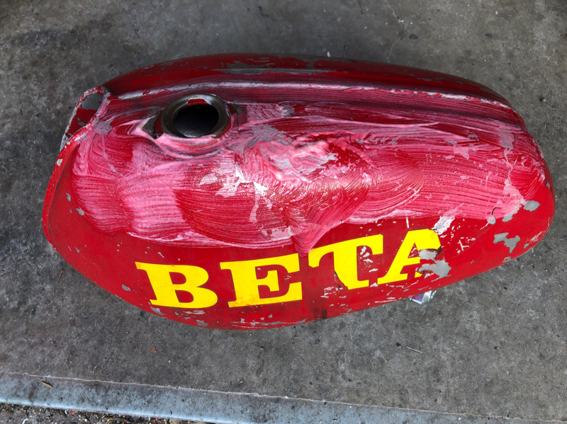

FAZ hatte ich das vergessen, aber bei dem schönen Wetter am Wochenende habe ich mal etwas abgebeizt. Der Beta-Tank hat für den Test hergehalten.
89647A14-4904-4E25-909C-F7B96EE96DB2.jpeg [ 189.34 KiB | 6075-mal betrachtet ]
Nach 10 min war die Farbe oberflächlich angelöst, aber noch nicht durch. Nach einer Stunde haben sich die Lackränder angehoben.
F6BFB1E4-8150-4732-B3E4-2499E5634B17.jpeg [ 240.04 KiB | 6075-mal betrachtet ]
Ich habe dann noch einen Kotflügel, der überlackiert wurde, behandelt und über Nacht einwirken lassen.
Das lässt sich dann ganz einfach abschaben, hinterher mit Wasser abspülen.

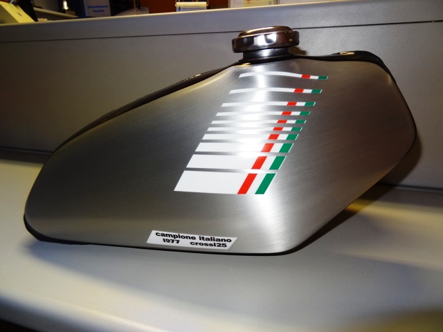

Ich hatte meinen (Tank) damals auch abgebeizt und dann von Hand "gebürstet".
