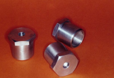

Die große Abschlussmutter hatte ich schon mal vor einiger Zeit mir einige aus Alu hergestellt. Hier mal alte Bilder.
Lenkrohrschraube web.jpg [ 44.24 KiB | 9424-mal betrachtet ]

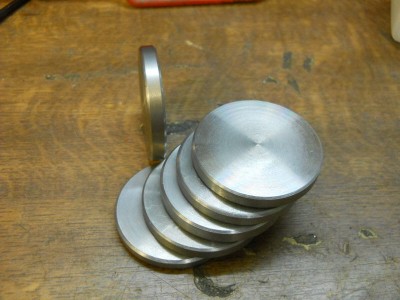

Jetzt auf der Bandsäge munter Scheibchen runter geschnitten, auf Maß plan gedreht und mit Fasen versehen.
Scheiben.jpg [ 71.68 KiB | 9424-mal betrachtet ]

die Scheiben hast du echt schön hinbekommen, aber warum hast du die denn alle einzeln mit Gewinde und Nuten versehen?
Man hätte auch in den Rundstahl ein passendes Loch bohren können und dann einmal Gewindeschneiden, ebenso mit den Nuten.
Dann hättest du am Ende nur noch die fertigen Ringe abstechen müßen.
 Betreff des Beitrags: Re: Steuerkopf Schrauben herstellen
BeitragVerfasst: 13. Jan 2014 08:44
Beiträge: 6345
Das Material stammt von einem alten Hydraulik Zylinder. Null gekostet, aber erstens verdammt harte Oberfläche und daher, hab ich lieber einzeln gearbeitet. Mir ist schon ein paar Mal mein Innengewindestahl unbemerkt in der Tiefe nach innen gefedert und dann war das Gewinde hinten enger. Dann noch mal nacharbeiten, war vom Neuausrichten her echt ne Tortour.
Tja so hab ich aus meinen Fehlern gelehrt und arbeite bei dem Material eben einzeln. Ist ja nur für mich und nicht zum Verkauf, daher spielt Zeit nur eine begrenzte Rolle.
