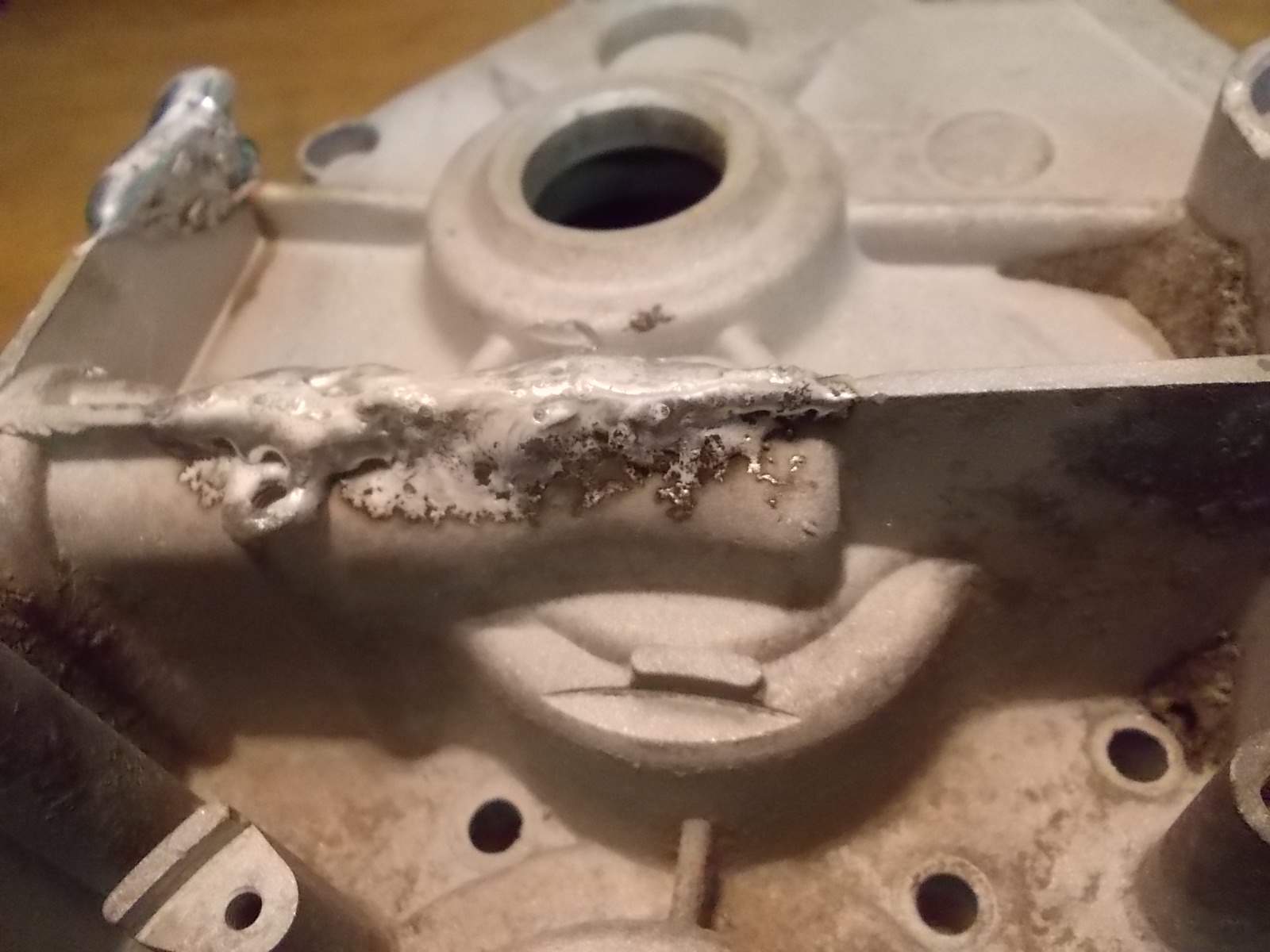

Hab mir schon vor einiger Zeit ein WIG Schweissgerät mit AC/DC und Pulsfunktion zugelegt. Hatte mir erstmal einen schönen rollbaren Schweisstisch gebaut und dann fleissig geübt an allen möglichen Teilen.
Dann mal der erste Versuch mit AC am Motorengehäuse. Naja hab da heftig aufgebrutzelt :roll: . Jetzt weiß ich das man sich besser ne Verschalung wie beim Betongiessen baut :mrgreen:
Dateikommentar: Gebrutzelt
image.jpg [ 209.67 KiB | 44525-mal betrachtet ]
Aber nach dem Feilen und Abschleifen bin ich doch schon zufrieden mit dem Ergebnis. Wenn das noch sandgestrahlt wird, sieht man sicher überhaupt nichts mehr.

wenn du das Gehäuse vorher warm machst, gehts noch besser zu schweißen und du bekommst weniger Lunker.
Vorher mal sauber machen verbessert das Ergebnis auch :mrgreen: :mrgreen: .

Danke für den Tipp mit dem Warmmachen, muss ich demnächst mal testen.
Das mit dem vorher sauber machen (strahlen) ist klar. Aber nachdem ich zig alte Deckel mit Schweissraupen zum Test vorgebrutzelt hatte, hab ich mich spontan "getraut" den in der Ecke liegenden Motor zu probieren.
