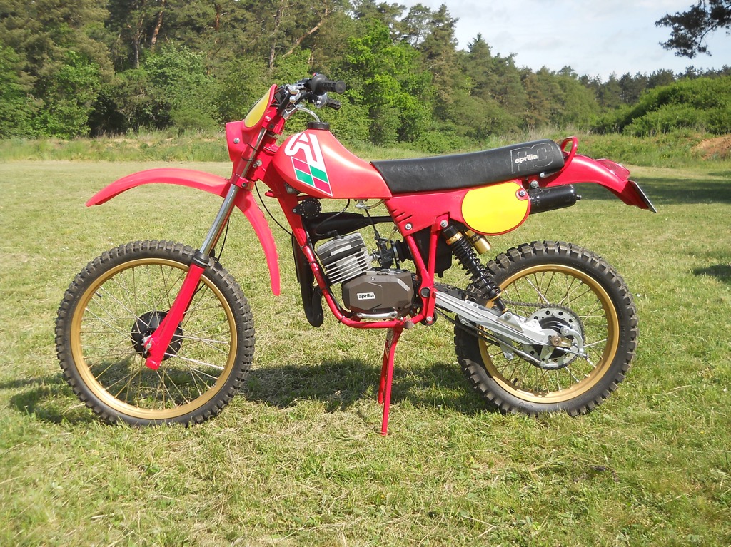

Hier die Maschine mit den alten Dämpfern:
BeitragVerfasst: 18. Mai 2017 09:59
Beiträge: 6413
Mach bitte mal mehr Bilder von der SWM, ::-
Die Aluschwinge sieht echt wie von der Aprilia aus, hab ich noch nie an ner SWM gesehen
Hast die nen K6 Motor drin, oder täuscht das auf dem Bild?
