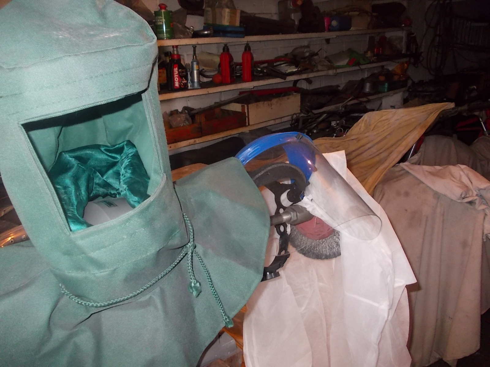

Eine Sandstrahlhaube aus Ebay, aber ohne Glas. Das war auch viel zu schnell beschlagen. Dann noch ein Sichtschutz für Freischneidegeräte. Auch billig aus Ebay, zusammen keine 30€.

7726A016-F9BA-44F7-963E-B91946B20C92.jpeg [ 504.05 KiB | 8326-mal betrachtet ]
Da ich mir vorher das ganze Gesicht inkl. Ohren und Hals mit PR88 Handschutz eincreme, geht das Waschen ohne Probleme und ruckzuck.
