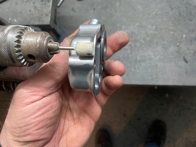

Sehr praktisch sind auch die Filzpolierstifte, mit denen man in kleine Ecken kommt.
Sind auch von Kreeb.

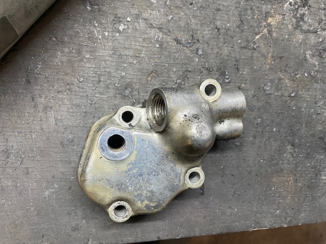

Die alten Ovali-Motoren von Morini und Minarelli haben rechts eine flache Schlitzschraube zur Ölstandskontrolle und links und rechts geschraubte ovale Deckelchen auf den Motordeckeln.
Die entsprechenden Schrauben habe ich mir in Edelstahl besorgt.
Damit ich die ohne heiße Pfoten polieren kann, habe ich mir aus längeren Schrauben Polierhalter in M3 bis M6 gemacht.
Einfach stirnseitig eine Bohrung mit Gewinde reinmachen.

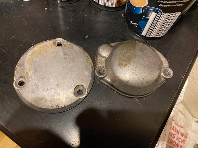

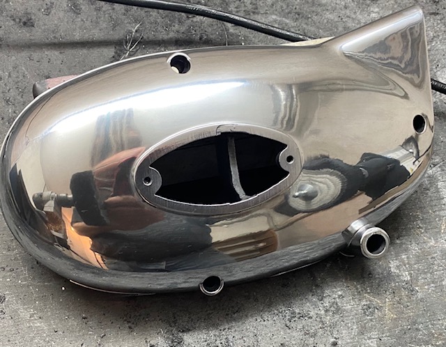

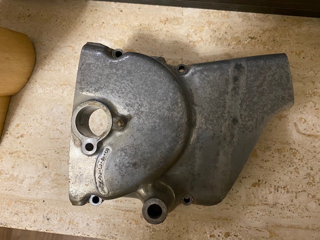

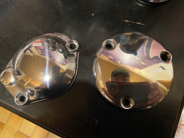

IMG_9403-1.jpg [ 106.41 KiB | 9026-mal betrachtet ]
Anbei noch etwas vorher - nachher....
