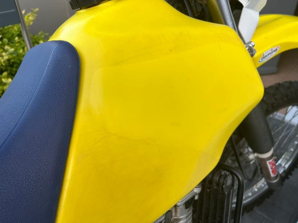

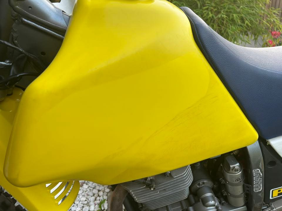

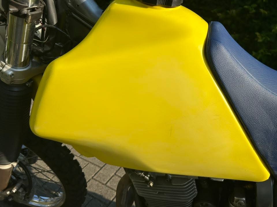

an die Profis unter euch, wie bekomme ich am besten die dunklen Ablagerungen vom Kunststoff weg.
Hatte mal von Akopads mit Scheuermilch gelesen meine ich.
Ist meine Suzuki DRZ 250, Aufkleber halten überhaupt nicht, der Tank dünstet dermaßen aus, die runtergezogenen Aufkleber stinken Tage später noch nach Sprit.
Ansonsten gibt es bei mir nichts Neues, die Mopeds sind alle auf Stand und werden reihum gefahren.
IMG_4346.jpeg [ 97.72 KiB | 8144-mal betrachtet ]
IMG_4347.jpeg [ 84.89 KiB | 8144-mal betrachtet ]

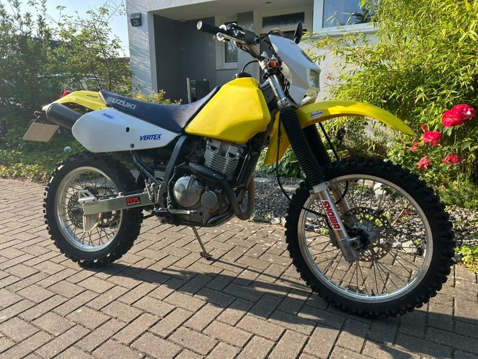

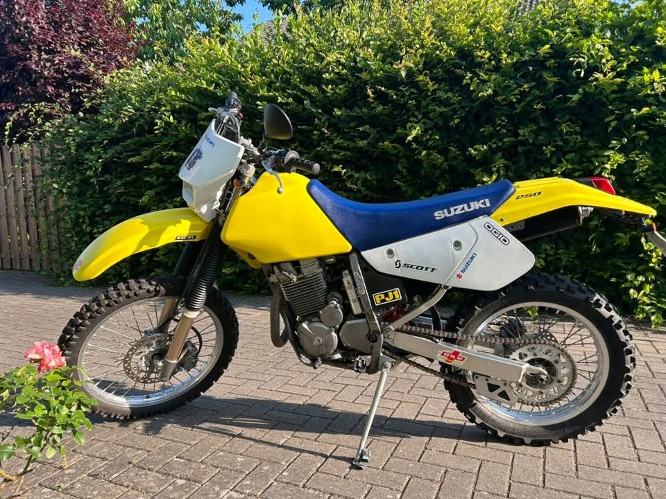

Also ohne schleifen und polieren funktioniert es nicht.
Nachtrag: Das hat mir keine Ruhe gelassen und ich habe es eben probiert mit Akopads und Scheuermilch und es funktioniert. Sind eben nur oberflächliche Verfärbungen. Der Akopads ist quasi wie feines Schleifpapier und die Scheuermilch wie Schleifpaste. Ich gehe morgen noch mit dem Sonax Extreme Gel rüber und stell dann ein Foto ein, dafür ist es jetzt zu dunkel.
Gruss Hans
 Betreff des Beitrags: Re: Plastiktank aufbereiten
BeitragVerfasst: 22. Jun 2025 08:06
Senile Bettflucht :mrgreen:
Bin mit dem Ergebnis hochauf zufrieden, für eine Enduro reicht das vollkommen.
Überhaupt ein sehr schönes Moped.
