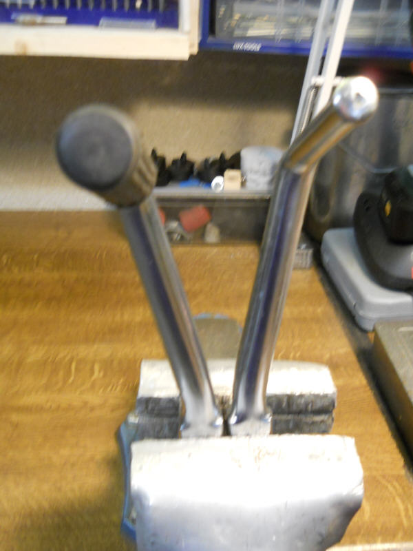

Auch musste das Kickstarteroberteil (also der Hebel selbst) auch noch umgeschweisst werden, damit der wieder in Fahrtrichtung nach vorne zeigt und auch eingeklappt zum Motor hin geneigt ist.
Kickstarter auf Links gebogen.jpg [ 69.42 KiB | 12189-mal betrachtet ]
Kickstarter geschweisst.jpg [ 66.04 KiB | 12189-mal betrachtet ]

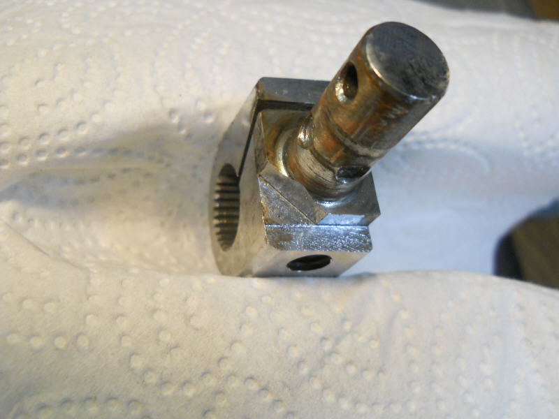

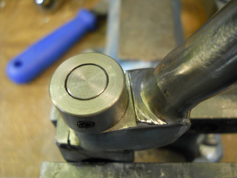

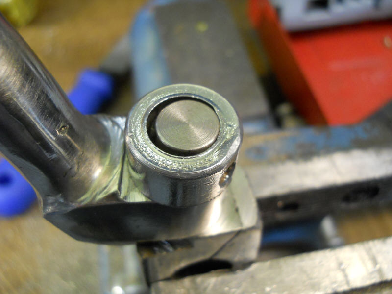

Da der Bolzen auf dem sich das Kickstarteroberteil dreht auch schon leidlich ausgeschlagen war, Hab ich einerseits das Unterteil mit dem Bolzen abgedreht und das Oberteil erst aufgebohrt und dann mit einer Bronzebuchse versehen. In diese dann eine passende Bohrung gebohrt und gerieben, so das der Bolzen jetzt schön darin läuft.
Kickstarter mit Buchse.jpg [ 53.07 KiB | 12189-mal betrachtet ]
Jetzt wieder die Bohrungen für die Feder und Kugel im Kickstarteroberteil eingebracht, sowie die Arretierbohrungen im Bolzen des Unterteils passende zum Linksbetrieb angebracht.

Jetzt passte leider der Abschlussdeckel nicht mehr durch das Abdrehen des Bolzen, also musste der auch noch gemacht werden.
Deckel passt nicht mehr.jpg [ 58.6 KiB | 12189-mal betrachtet ]
Komplett 1. Versuch.jpg [ 52.49 KiB | 12189-mal betrachtet ]
