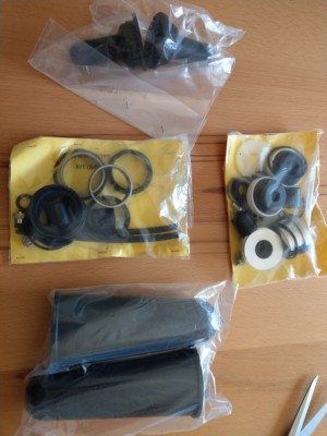

Aua...hätte ich Kalles Link mal richtig gecheckt. Hab die Hydrocross Teile jetzt in Bella Italia bestellt, dazu den Überholsatz für die Marzocchis 580. Hat bis auf eine Kleinigkeit super gefunzt. Hydrocross können nun instand gesetzt werden.
 Betreff des Beitrags: Re: Hydrocross Reparatur
BeitragVerfasst: 18. Apr 2019 18:53
Lieferung erfolgte zügig...
2019041818514800.jpg [ 187.18 KiB | 27843-mal betrachtet ]

Tja wenn man mich halt ignorieren will :cry:
Aber jetzt bitte schön Bilder von der/den Aktion(en) machen!
