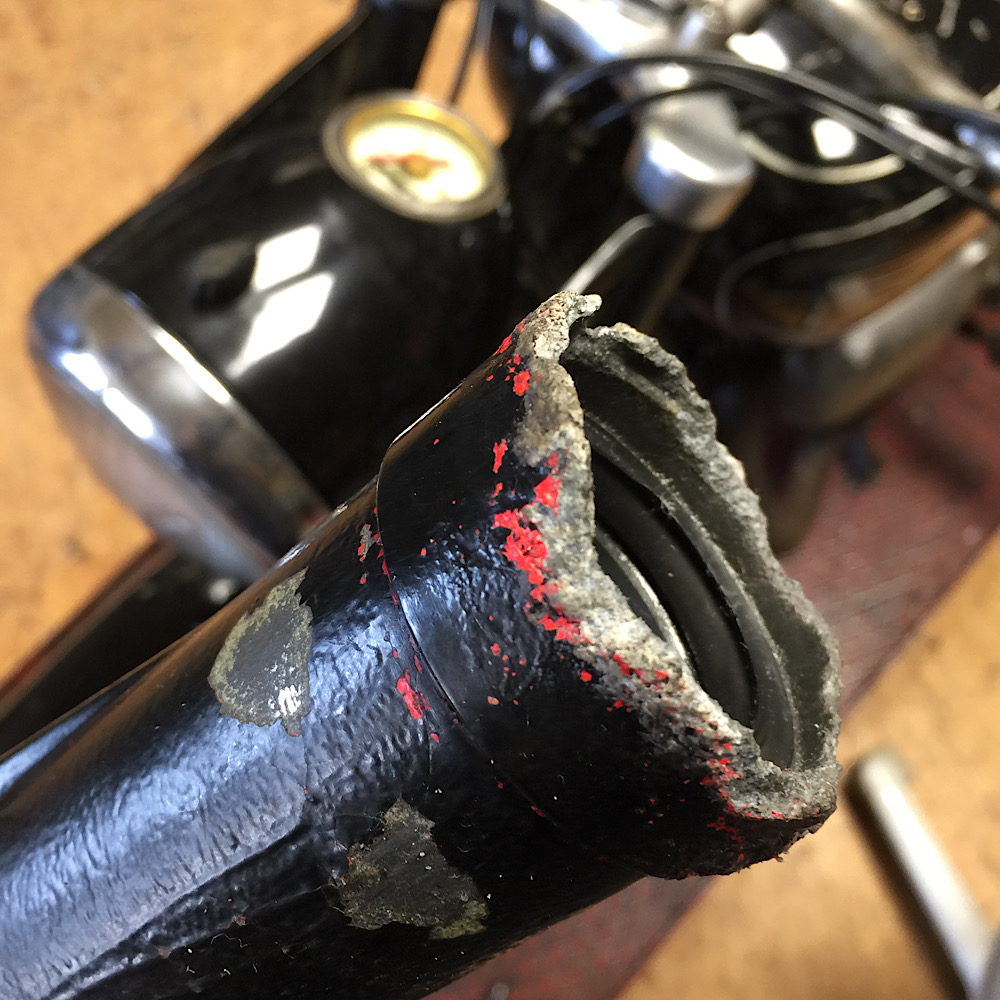

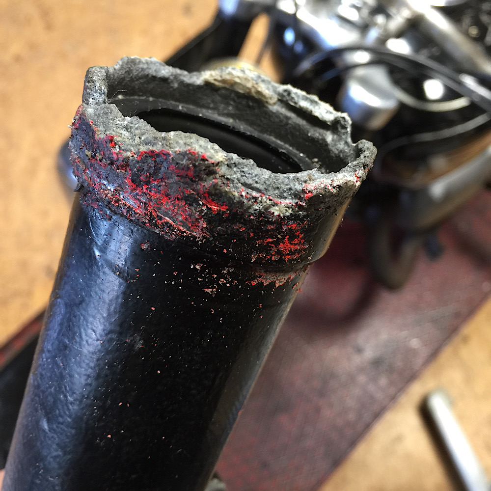

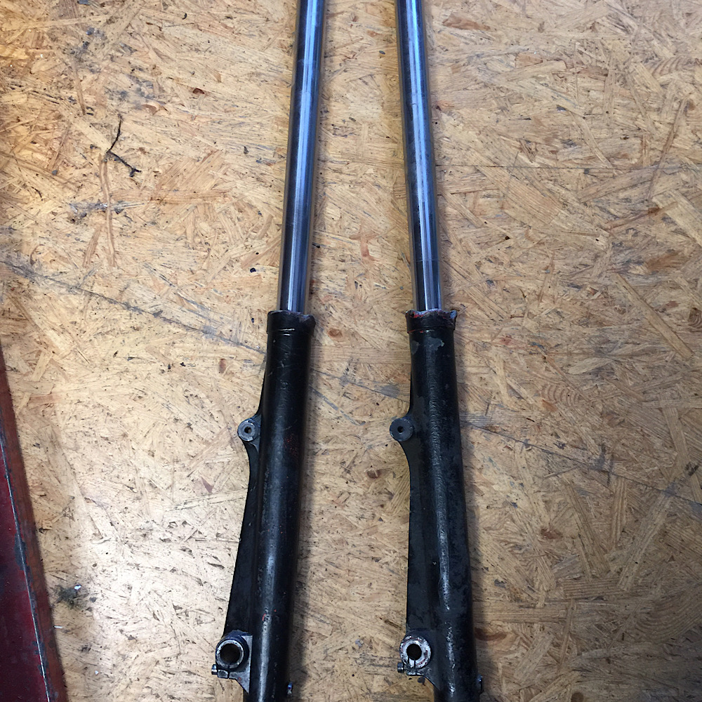

Damit ich mit dem Wiederaufbau meiner Aspes RCL 80 Special, weiter machen kann,
suche ich dringend für die Samfis Gabel, Durchmesser 35, die beiden Tauchrohre.
Die hat es unter den Staubkappen im Lauf der Jahre, zerfressen :o
Hoffe das mir hier jemand weiterhelfen kann ;)
Die Standrohre sind noch perfekt.
Bericht vom Wiederaufbau folgt :)

Ja das haben viele Samfis 35er Gabel, da Magnesium Gabeln.
Sind selbst in Novegro selten geworden und man zahlt schnell 300 bis 400 Euro für ne Gabel.

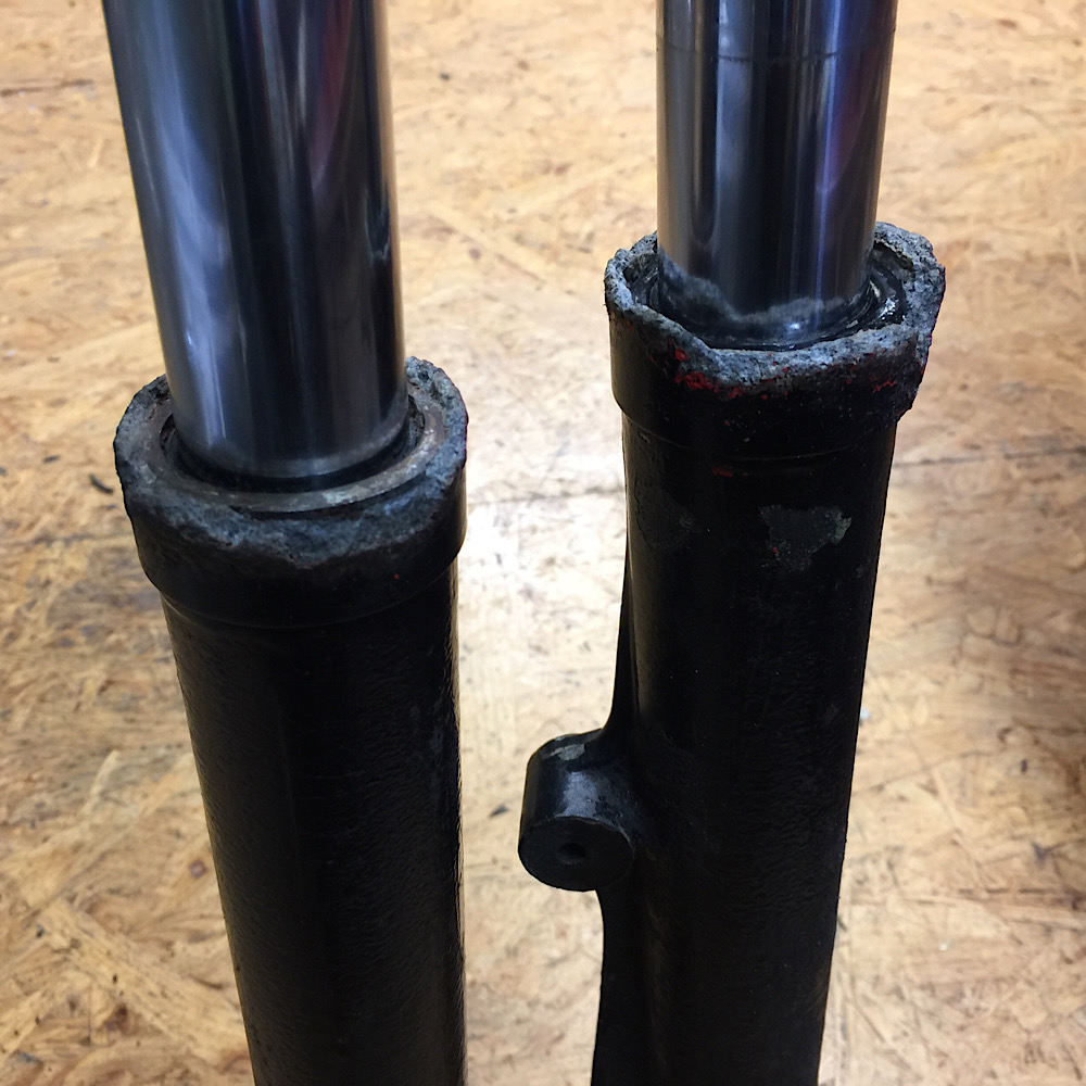

Ich würde die etwas abdehen und dann die Staubkappe festkleben....aber nur, wenn die Simmerring-Aufnahme/Nut für die Seegerringe noch i.O. ist!

Ohne jetzt gemessen zu haben, würde ich sagen da ist die Hälfte der ganzen Höhe weg.
Da passen noch nicht mal mehr die zwei Siris rein. Vor allem ist das Magnesium was nicht weggefressen ist, meist noch recht weit pöros und hält nichts mehr.
Magnesium unlackiert ist tödlich!

Ja, das Material ist soweit nach unten porös, das geht nicht :(

Theoretisch geht das mit dem Aufschweissen, aber:
- da muss einiges an Material drauf, 1 Schweissdraht Magnesium kosten ca. 5 Euro (Alu 50 Cent)
- da locker die ersten 1-2 cm auch noch porös sind, würde man in den Bereich der Standrohrführung kommen und müsste die mit Sicherheit nacharbeiten.
- für alle Nachbearbeitungen muss an die Tauchrohre (gerade wegen Führungsbereich) exakt an der Drehe ausrichten
=> viel Zeit und auch Geld, das lohnt echt nicht wirklich

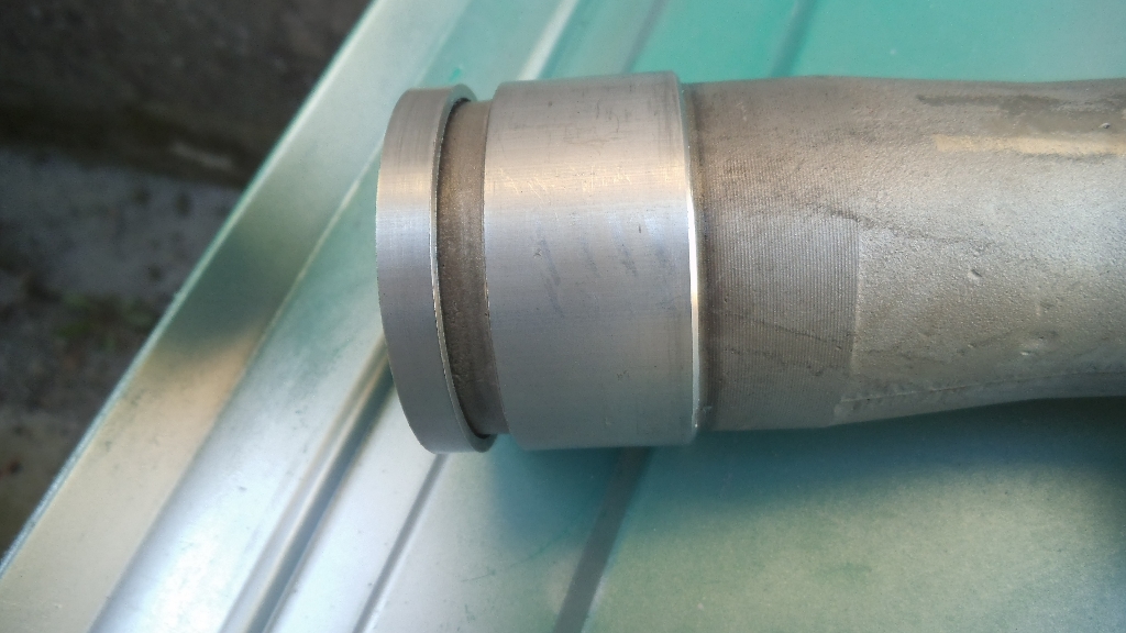

Nur so eine Idee....
Was ist mit den kompletten oberen Teil abdrehen/schneiden. Dann den Teil aus Alu auf der Drehbank nach fertigen und auf Pressen.

Beiträge: 118
kotte hat geschrieben:
Ein Versuch wäre es wert.

Das hat mich jetzt doch mal interessiert. Ich habe seit mindestens 30Jahren so eine Gabel mit Faltenbälgen rumliegen, die hab ich mir jetzt mal genauer angesehen. Die Tauchrohre sind oben noch gut, dafür aber am unteren Ende nicht mehr so schön. Möglich das die Faltenbälge besser geschützt haben als die Staubkappen.
