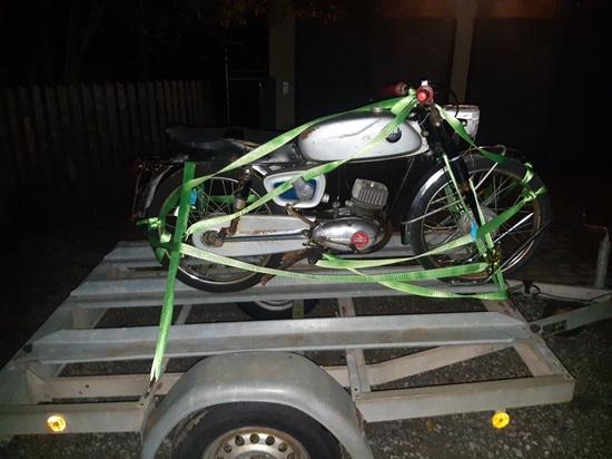

ihr werdet es kennen, mir war es neu. Hab eine etwas abgetakelte Garelli Rekord von 1970 angeschafft. Natürlich eine Vollbaustelle, hab den Zylinder demontiert um zu kucken was Masse ist. Chromzylinder, schon mal gut. Kolben zwei Kolbenringe, der obere fehlt. Nut zugekokelt. Wurde wohl ne Weile so gefahren, autsch :-). Kolben demontiert, Nadellager am Bolzen ohne Käfig, also lose Nadeln drin. Und rechts und links vom Pleuelauge eine Art Beilagscheibe um die Nadeln seitlich zu halten. Naja, warum nicht. Muß man beim Montieren wohl was kurzes reinstecken und mit dem eigentlichen Kolbenbolzen durchdrücken. Der Zylinder ist samt Kolben unterwegs zu Graf Motoren, die können mir wahrscheinlich einen neuen Kolben schicken. Ist eine "große 50er". So viel erwarte ich allerdings nicht von der Leistung.

danke für den Tip, da messe ich mal die beiden Distanzscheiben, ob die gleich dick sind. An die Möglichkeit, daß das Pleuel oben distanziert sein könnte habe ich nicht gedacht. Ich kucke bei Zusammenbau auf jeden Fall danach.
Wenn Suzuki das auch so gemacht hat, kann es sooo schlecht nicht sein :-). Die losen Rollen, in irgendeinem Motor im Getriebe hatte ich das auch mal. Am Kobo noch nicht.
Ich hab alte Neckermann Katalogseiten gesehen, da gab es die so wie du sagst auch mit Einmann Sitzbank. Auch mit Vollverkleidung für 149 Euro Aufpreis. Mit "Büffeltank" gab es die wohl auch.
file:///C:/Users/eckto/Downloads/Neckermann%20Katalog%201960er%20Jahre%20S-4.pdf
Sie sollte 4 Gänge haben. Rechts geschaltet. Schaltschema wohl so, daß ganz unten der Leerlauf ist. Hab mich noch nicht so genau mit dem Moped beschäftigen können. Der Tank ist noch sehr gut innen. Der Rest vom Moped, naja :-). Aber durchaus erhaltenswert.
