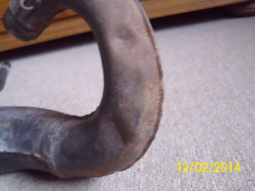

Hallo Leute, ich frag einfach mal in die Runde,
habe einen recht guten Auspuff von 1982 ergattern können,
leider hat er 2,3,4 Beulen, gibt es die Möglichkeit diese nochmal
rauszumachen, zumindest halbwegs den Ursprungszustand wieder
herzustellen??
Vieleicht kennt jemand einen Spezi oder kann's auch selber!
Eine Info dazu wäre super!!! ::-

In die Delle nen Stift einschweissen, Delle mit Flamme heiss machen und versuchen rauszuziehen. Danach Stift wegflexen und beischleifen. Schöner Vorschlag, habs aber noch nicht selbst probiert. Werd ich aber bei meinem ramponierten Fantic Krümmer.

Ja, so könnte es gehen, hab ich im letzten Jahr schon ähnlich bei einem Endschalldämpfer praktiziert,
sah dann letzendlich mit den vorherigen Beulen besser aus :( !
Warscheinlich kann mann das so machen, vermutlich sollte das aber jemand machen der ein Händchen
dafür hat bzw. das schon öfter gemacht hat, quasi geübt darin ist.
Da so ein Auspuff aber nicht mehr wirklich einfach zu bekommen ist, will ich nicht nochmal üben ;)
Ich hoffe es meldet sich noch ein Profi ::-
