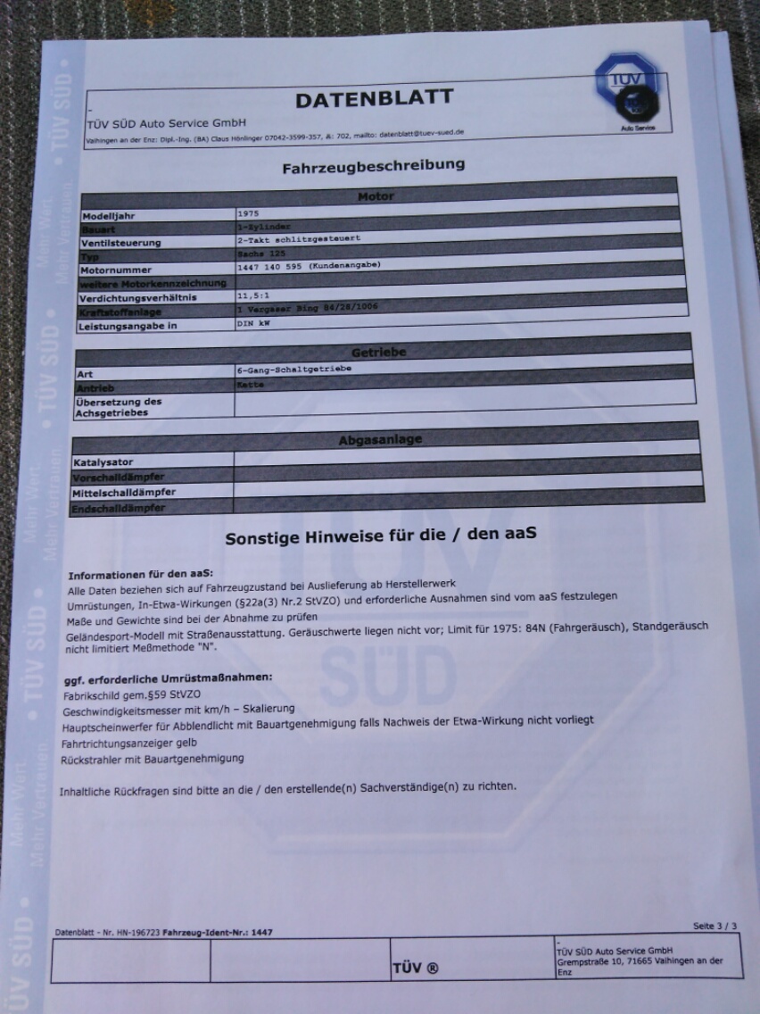

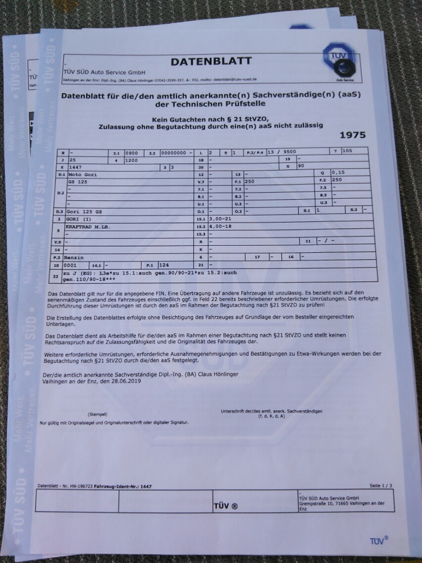

Hallo foris,
War mit der Gori heute nochmal beim TÜV
Habe jetzt nach 3 wochen endlich die papiere beisammen
Folgende Probleme können bei solchen Exoten auftreten
- Leistungsgutachten (Prüfstandsmessung)
- Lärmgutachten direkt beim TÜV
- keine ABE vorhanden
Letzer Punkt war das größte Problem in meinem Fall
Laut Prüfer gibt es bis dato keine GORI, die in der BRD zugelassen ist /war.
Zumindest ist nicht in jeglichen datenbanken des TÜVs
Nun musste er ein komplettes Gutachten anfordern und selbst erstellen
Dieses Gutachten vom allgemeinen TÜV kann man selbst anfordern und kostet 105€
Unter datenblatt(at)tuev-sued(punkt)de.
Darin sollte alles enthalten sein, was im schein stehen muss
Das macht den prozess wesentlich schneller
Lärm- und Leistungsprüfung stellt normal ja kein Hindernis dar.
In meinem Fall mussten wir mit dem choke ein wenig tricksen :roll: :mrgreen:
Alles in allem ging das ganze aber sauber über die Bühne.
Wichtig ist halt auch, dass relevante Bauteile mit E-nummern versehen sind.
Wollte meine Erfahrung mit euch teilen, falls jemand auch in der selben Situation steckt und möglicherweise Probleme oder Fragen dazu hat
Im Anhang noch bilder des Gutachtens
Gruß felix

Herzlichen Glückwunsch. Super und Dank für die Info! Dann hast du also die erste Gori, die jemals in Deutschland zugelassen wurde.
Frage: Woher hatte der "allgemeine TÜV" die Daten?

Hallo
Ser gerne
Aber das kann ich mir fastt nicht vorstellen
Er meinte nur, er konnte weder unter "Moto" noch "Gori" noch "Moto Groi" auch nur einen Eintrag finden.
Schon kurios
Woher die Gutachtenleute die Daten haben, weiß ich nicht
Die haben eigentlich ja auch nur ein paar sachen ausgefüllt.
Die meisten Daten habe ich so mit dem Prüfer erstellt

Hi Felix,
warst du schon bei der Zulassungsstelle?
Wie ich sehe hat der Tüvler dir 13KW/17PS eingetragen, also nix Leichtkraftrad.
Ich hatte ja schon erwähnt das der Tüv eher das kleinere Übel war.

Hallo
Ja ich musste nochmal zum tüv
Da hatte er sich wohl verschrieben....
Naja auch wurst
Hat alles geklappt
Aber war ne schwere und teure geburt
Papiere, tüv und zulassung haben jetzt um die 330€ gekostet
Ganz zu schweige von den gefühlten 3 stunden die ich mit hin und herfahren verplempert habe :mrgreen:
Ca 100 die abnahme, nochmal ca. 100 das gutachten und 120 bei der zulassungsstelle für irgendwelche sondersachen wie z.b. "diebstahlsicherung als loses zubehör" (kein lenkerschloss, nur nachgerüstetes zündschloss)
