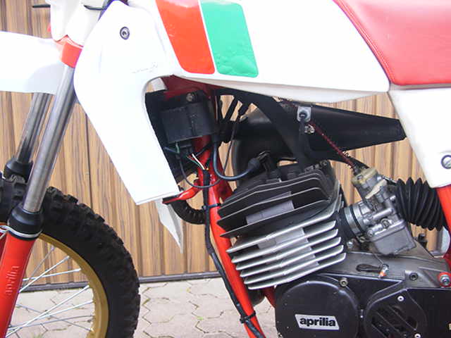

Hi Kalle hab eine solch eine Zündung aus einer Fantic Caballero (Bj 1994)ausgebaut und in meinen Minarelli k6 eingepflantzt.Funktioniert tadellos.Das einzige Manko man muss die Zündungsgrundplatte etwas anpassen (eine von den drei Befstigungsschrauben passen nicht)Ich hab das ganze mit einem Bohrer dementsprechend aufgefräst.Ganz wichtig auch Birnen austauschen.Im Moment bastel ich noch daran die Zündspule unter zu bringen weil die passt leider nicht mehr zwischen Tank und Rahmen.Also die Fantic Caballeros jünger Jahrgang 1990 werden oftmals zum Ausschlachten angeboten .Das Moped war absolute Scheisse und der Motor hat auch nur Probleme gemacht aber die Zündung ist absolut zu gebrauchen.Hier ein Bild.
Gruss Bernd

Hm ganz schön groß die Zündspule!
Könnte man die noch unter der Sitzbank unterbringen oder im Luftfilterkasten?
Oder macht das das evtl. verlängerte Zündkabel Probleme?
