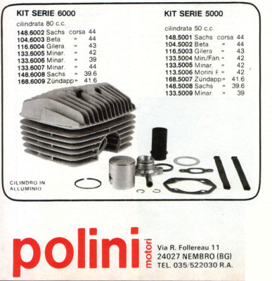

Frage an die Zylinder-Kenner & Sammler unter uns:
Irgendwie bekomme ich die Angaben zu der Anzeige auf Ebay.it und die Polini Artikel-Nummern nicht ganz unter einen Hut: Ebay.it
Gab es die Artikel-Nr. 133.6003? Ist das tatsächlich ein 50ccm Zylinder oder könnte es auch der 104.6003 sein?
633_156-996-kit-polini-1.jpg [ 101.39 KiB | 12534-mal betrachtet ]
vg Jürgen

die 6000 Serie sind 75/80cc Zylinder nicht 50cc.
Die Nummer 133.6003 kann ich nirgendwo finden.
Für die Beta sind das dann 104.5002 (50cc),
und 104.6003 (80cc).

Jürgen der angebotene 6003 ist für nen 50er Beta Motor, wie du ihn in deiner Beta hast.
Hat dann mit dem 44er Hub knappe 80ccm
:gu Polini für Beta
Kalle, der selbst noch genau so einen hat

warum ist der dann in den Unterlagen nicht aufgeführt...?

Wieso ist doch als 104.6003 aufgeführt! Auf dem Zylinder steht nur 600 und 3 eingestanzt
Die 133.6003 ist doch vom Anbieter, da musst du den fragen warum die Nummer nirgendwo genannt wird.
Warum willst du etwa das vergammelte Teil kaufen :o
Nimm nen neuen 6005 und dreh den Fuß ab. Haste was neues für am Ende weniger Geld.

Nein, den wollte ich nicht kaufen. Für das Geld ist er mir tatsächlich zu gammelig. Und der passende Kopf scheint ja offensichtlich ebenfalls zu fehlen.
Ich bin spontan auch vom 104.6003 ausgegangen. Weil der aber so selten ist und der Einsteller der Anzeige diese unbekannte Nummer mit 50cc und 5-Gang Beta beschrieben hatte, war ich wieder unsicher.

Jürgen, Du weißt jetzt das man aus nem einfach zu bekommenden 6005 (Minarelli) einen 6003 für die Beta machen kann.
Das ist das Wichtigste zu wissen es geht!
Ob du selbst das machst oder jemand mit dem KnowHow und Maschinenpark, ist jetzt die kleiner Hürde.
