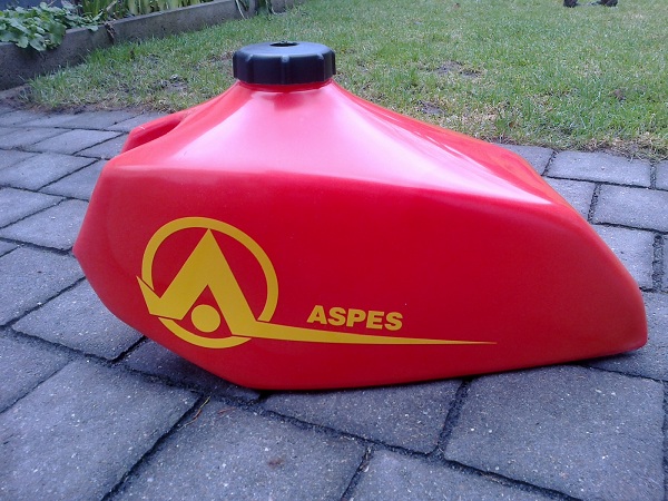

Ich versteigere in Ebay wieder einen von meinen Tanks ,nur falls es jemand noch nicht gesehen haben sollte und mitbieten möchte. Der Tank befindet sich wie auf dem Bild zu sehen in Top Zustand. Da steckt wie jeder weiß der sich schon mal mit dem Tankaufbereiten befasst hat ne menge Arbeit dahinter.Ebay Nr.160753212021

Ich fange in den nächsten Tagen an, einen HRD Tank zu bearbeiten. Könntest Du noch einmal kurz auflisten wie und mit welchen Produkten du dieses Resultat erzielt hast. Hat eigentlich schon einmal jemand versucht Kuststoffteile (womit auch immer) zu strahlen?

Es gibt einige Mittel, doch keines wirkt wenn man vorher nicht n paar Stunden geschmirgelt hat. Sandstrahlen funktioniert ,allerdings nur mit sehr viel Gefühl und wenig Sand im Sandstrahlgerät, hab das mit Seitendeckel gemacht, ging ganz gut. Ich werd da die Anfragen bezüglich der Tankaufbereitung recht heufig kommen, die nächsten Tage mal alles mit Bilder ins Forum stellen.

Was ich nicht wirklich erkennen kann, ob es ein 80er oder 50er Tank ist,
heißt ist es ein dunkles(80er) oder helles ROT(50er)!
Eine Info wäre vermutlich verkaufsfördernd ::-
Autor:  Badmuscles [ 6. Mär 2012 00:03 ]
Betreff des Beitrags:  Re: Tank bei Ebay
Das ist n 125er ;)
Also ich finde das sieht man doch daß das der Hellrote ist . Ich denk daß das auch die meisten erkennen, denn angeschrieben hat mich diesbezüglich noch niemand

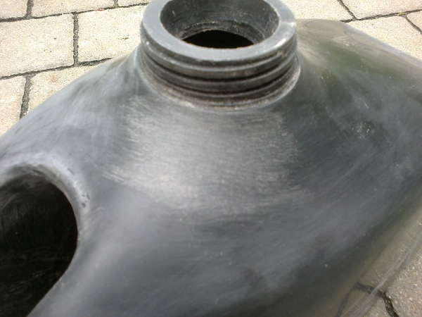

Die Abstufung der Körnung ist das wichtigste, hier mal grob angerissen: erst den Tank mit 400er trocken schleifen, danach die tiefen Kratzer mit 200er ,anschließend die Oberfläche wieder mit 400er wieder auf ein gleichmäßiges Niveau bringen.Jetzt nochmal mit 600er.
Nun mit 400er naß schleifen , dann 600er, dann 1200er.
Du kannst mit dem momentan benutzten Schleifpapier nur die Kratzer des vorangegangenen rausbekommen, was du vorher versäumt hast wirst du später wieder sehen. Es kann nur glänzen was keine Kratzer hat.
Danach mit der Poliermaschiene (langsahm drehend) 3m Schleifpolitur ,dann Hochglanzpolitur und zum Schluß Hochglanzversiegelung benutzen.
Je dunkler der Tank umso sorgfältiger muß man arbeiten.
Hier zwei Bilder von nem Schwarzen den ich gerade aufbereite. So sieht er aus nach dem ich mit 200er begonnen hab die tiefen Kratzer zu entfernt. Das Endergebnis zeig ich euch Ende der Woche.
