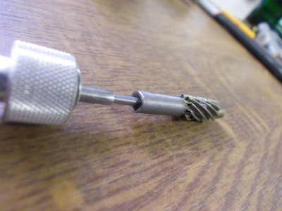

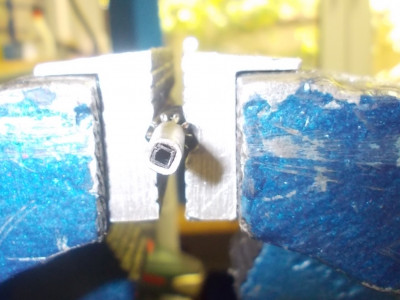

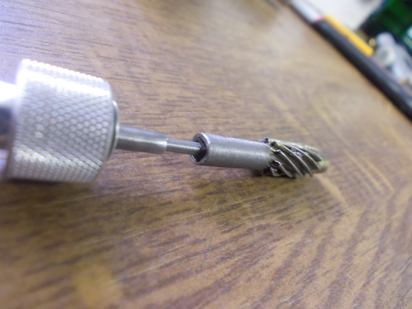

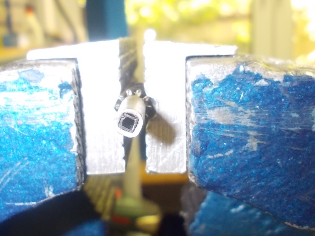

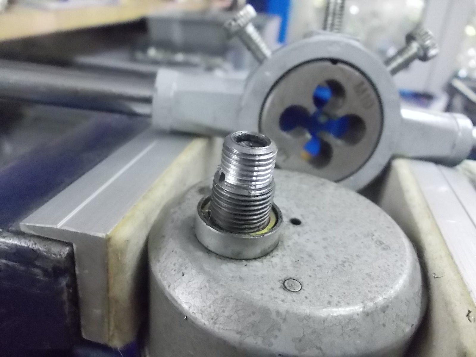

So jetzt mal ne Rückmeldung zu diesen „Test“. Mit minimalen Anpassungsarbeiten klappt das richtig gut.
Zu den VDO Wellen muss ich nichts sagen, sind so wie sie sein sollen.
Die Adapter sind kleine Spritzguss-Plastikteile.
Man muss ein wenig die Rieju Aufnahme nacharbeiten (feilen), denn die sind nicht sauber in den Ecken ausgeräumt (braucht es für ne Huretwelle auch nicht. Die Wellen sind ja auch nicht rechtwinklig, sondern abgerundet). Aber für die Adapter muss man halt was feilen. Die Adapter musste ich ein paar Mal über 600er Schleifpapier ziehen, dann passten die prima in Tacho und Tachoantrieb.
E5F89668-E260-434B-8636-90D5A3019D06.jpeg [ 184.18 KiB | 30675-mal betrachtet ]
295DD128-8118-4558-9963-2879510C1764.jpeg [ 483.03 KiB | 30675-mal betrachtet ]

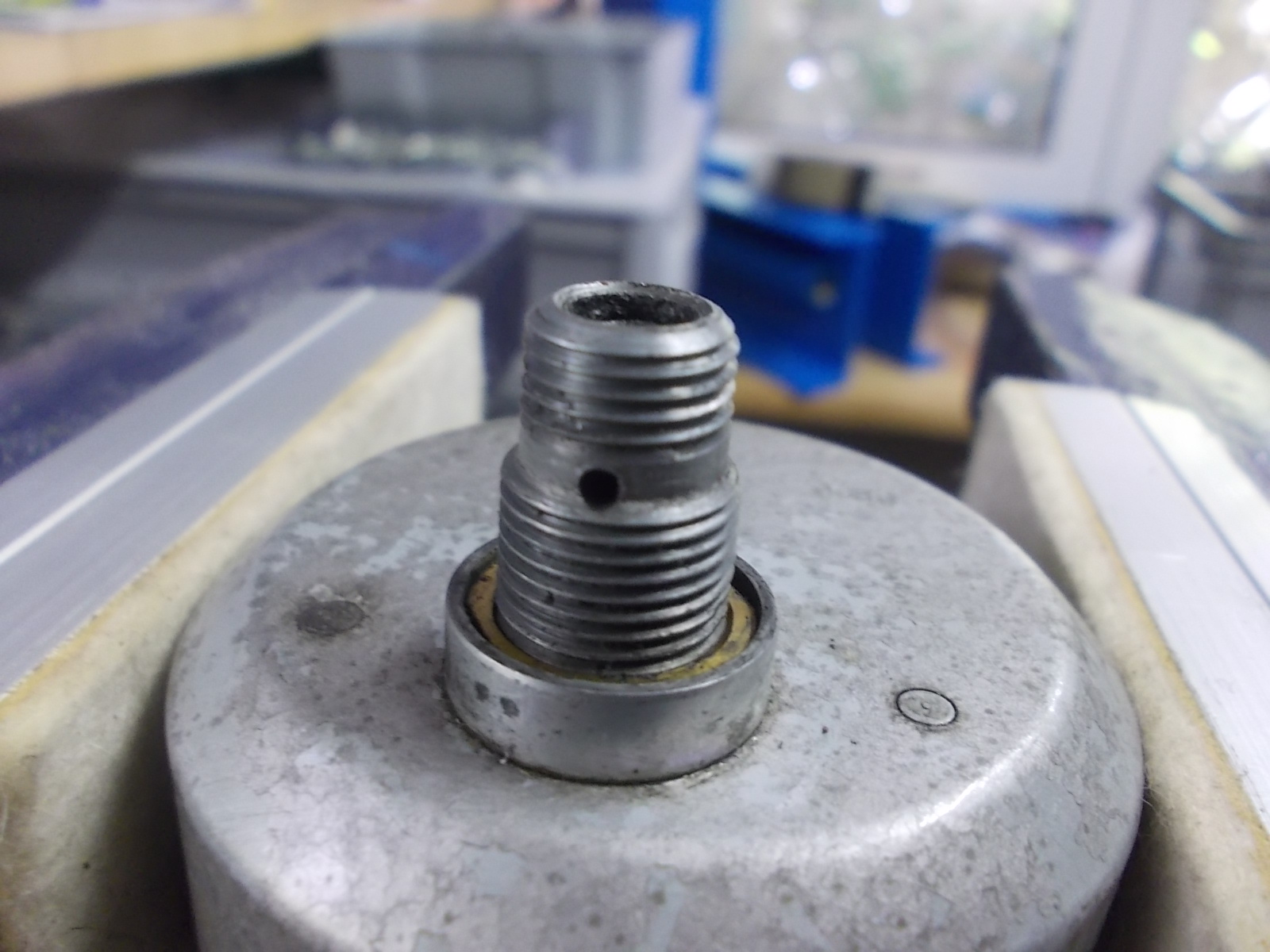

Damit die Überwurfmutter auf meinen Hurettacho passte, musste ich das Gewinde noch ein wenig tiefer schneiden. Sonst hätte das Aussenseilende Spiel gehabt, so sitzt es fest. Hat man kein passendes Schneideisen, kann man auch zur Feile greifen und hinter dem bestehenden Gewinde quasi einen Freistich einfeilen.
616BCB0F-15BC-42E3-96EF-F2B859776788.jpeg [ 483.54 KiB | 30675-mal betrachtet ]
DCFE90DC-8707-4F1A-B3E1-216FAE9B6A28.jpeg [ 514.43 KiB | 30675-mal betrachtet ]

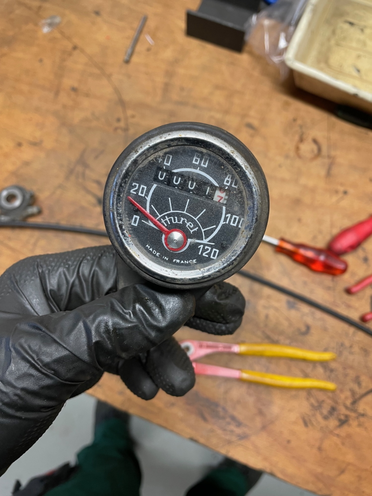

Bei meinem Huret Tacho zählt zwar der Kilometerzähler, aber der Geschwindigkeitsanzeiger geht nicht hoch.
Hab mal mit nem Akkuschrauber die Tachowelle betätigt zum testen.
Ideen?

Evtl. die Magnetgeschichte im Tacho defekt.
Also mal aufmachen und nachsehen.
