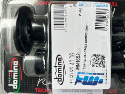

....Kalle Deine Griffgummis sind scheisse, viel zu weich, Domino sind recht gut und haltbar, fahre ich auch und dann mit Pattex repair extreme....
Draht brauchst da nicht kannst mir glauben dass diese Methode sicher funktioniert :D

Hallo Michael, hast du mal einen Link zu den Domino Griffen, dass ich mal sehe welche das sind?

gekauft in Novegro
