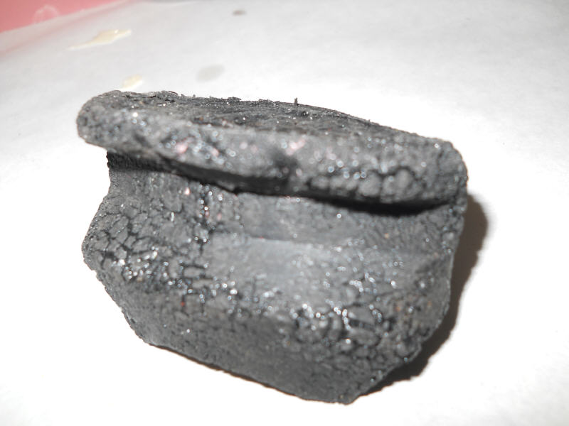

Die Aspes Hopi hat ja eine andere zusätzliche Kunststoff-Tankbefestigung als die Aspes Navaho.
Leider hatte ich nur noch ein ganz schreckliches Teil welches sich kurz vor der Auflösung befand.
kaputtes Muster.jpg [ 48.38 KiB | 10925-mal betrachtet ]
