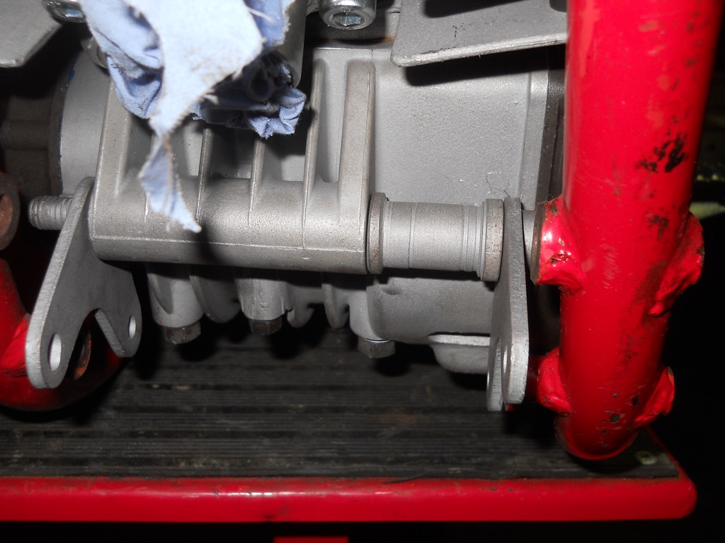

Aber jetzt bin ich mir nicht sicher kommen die hinteren Halter innen oder aussen an die Rahmenhalter?
Dateikommentar: Halterung hinten
IMG_0766.JPG [ 306.91 KiB | 17950-mal betrachtet ]

Autor:  klaus850 [ 18. Apr 2017 13:38 ]
Betreff des Beitrags:  Re: Wie ist der MAC Minareli Motor der Hopi genau befestigt?
Erklärt sich das nicht mit der Flucht zum Zahnrad hinten ?
Autor:  Aspes Kalle [ 18. Apr 2017 14:53 ]
Nicht unbedingt.
Ersten möchte ich einfach wissen wie es denn original ist und die Kettenflucht würde ich so oder so kontrollieren und ggf. durch geänderte Distanzstücke anpassen.
Dann hab ich die Maschine ja im zerlegten Zustand bekommen und muss daher erst mal sehen, ob das denn wirklich die richtigen Teile sind.
Also würden mir Bilder von anderen Hopis hier helfen.
