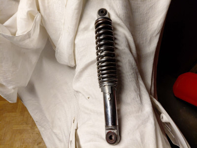

Habe mir ein paar Sebac Stoßdämpfer zugelegt.
Nun sind die ein bischen weich eingestellt denke ich.
Welche richtung muß ich drehen damit sie Härter werden ?
Grüße Frank

Das merkst du wenn es straffer wird, sieht man dann auch das sich die Feder mehr vorspannt.
Einfach probieren da passiert nichts. Ich vermute links rum.

Kleiner Hinweis: du spannst lediglich die Feder vor, mehr nicht!
Dadurch sackt die zwar erst mal nicht so ein, aber schlägt genauso durch.
Du machst weder die Feder härter noch veränderst du das Dämpfungsverhalten.
Federvorspannung verändert man, um den sog. Negativfederweg richtig einzustellen.

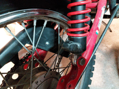

Der unterschied zwischen den alten(foto) unden sebac ist wie Tag und Nacht.
Sebac Butterweich (bin ich nicht gewöhnt ) die alten hart.
Gruß Frank
