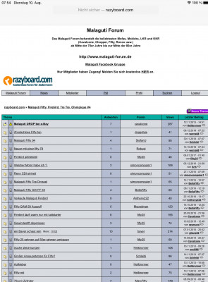

- Also ins Malaguti Forum über http://www.razyboard.com/system/index.php?id=holgi33 kommst du nur wenn du registriert bist. Hab gerade reingeschaut, komme einwandfrei rein.

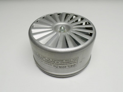

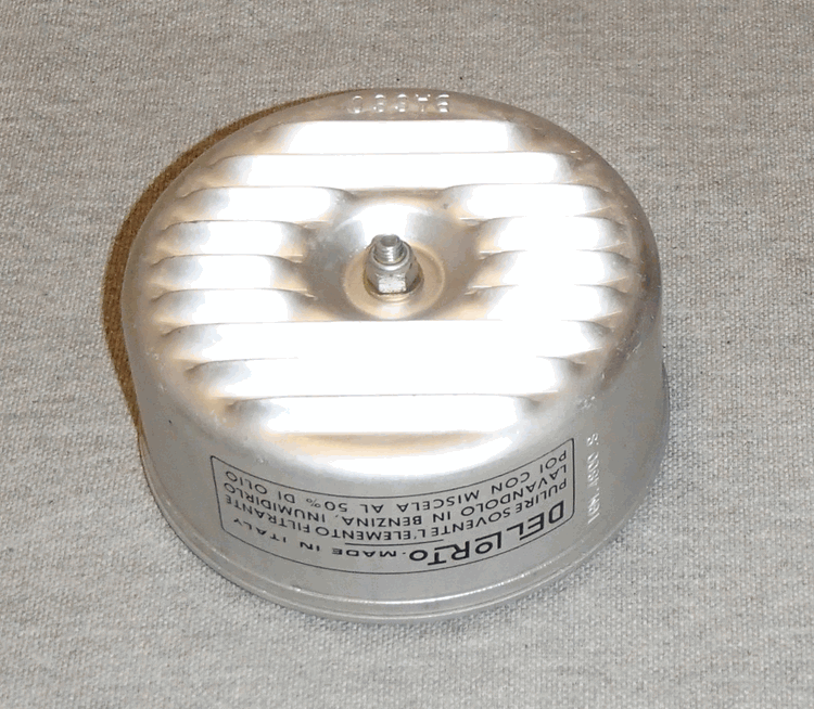

- Luftfilter entweder größere von Dellorto nehmen wie F20 oder F30oder eben was aus der Rollertuning Scene wie Polini etc.
Dateikommentar: Dellorto F20
dellorto-f20.gif [ 257.09 KiB | 16512-mal betrachtet ]
Dateikommentar: Dellorto F30
Dellorto F30.jpg [ 45.14 KiB | 16512-mal betrachtet ]

- Malaguti Forum: Ich komm rein, seh aber nix. Vielleicht ist der Sysop in Urlaub.
