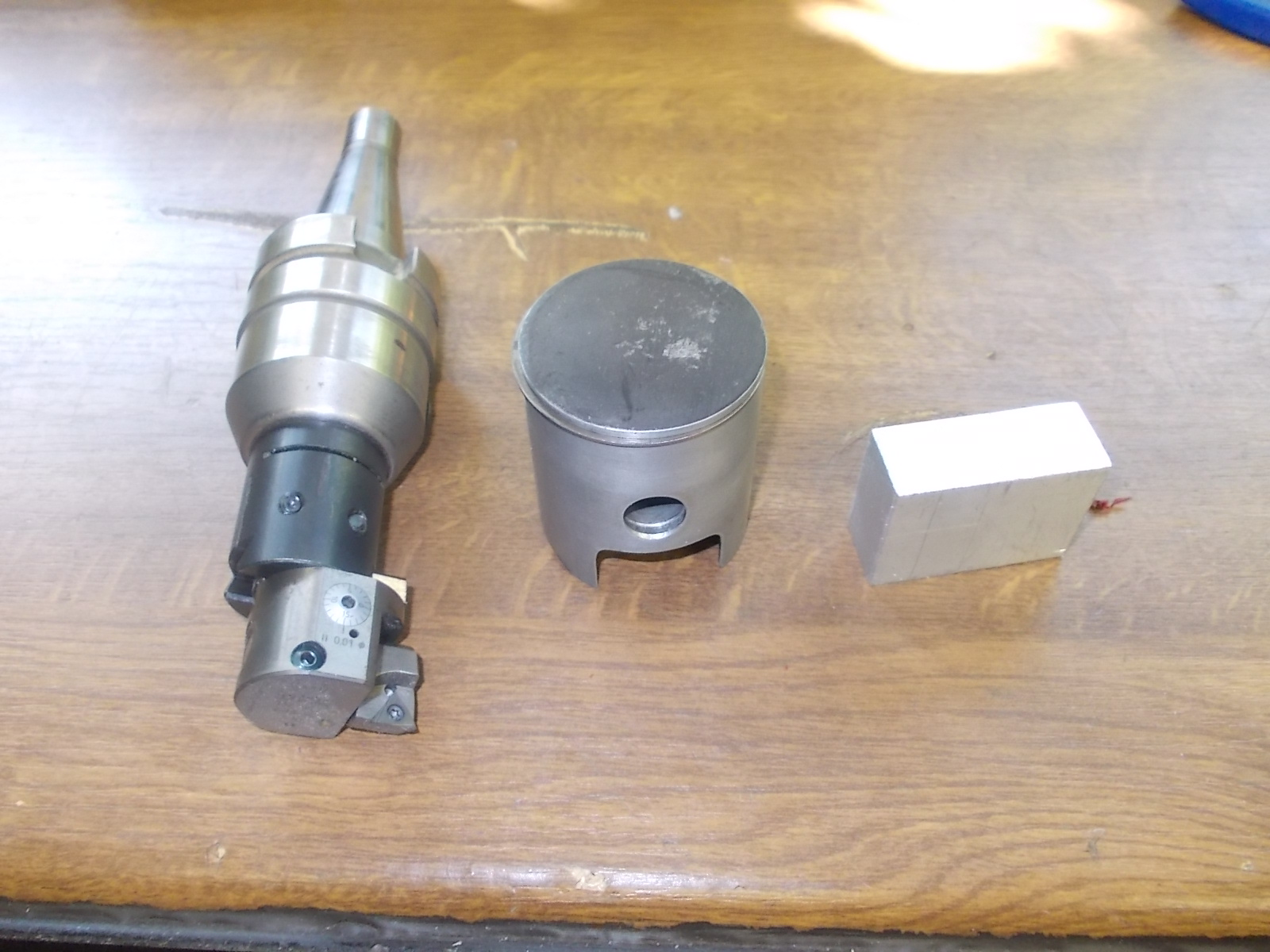

Da ich jetzt ja beim MAC Minarelli den Kolbenbolzen wegen dem Ausdistanzieren mehrfach rein und raus bringen muss, war jetzt der Zeitpunkt des Baus gekommen.
Erst mal ein passendes Alustück in der Restekiste gesucht (übrigens sind alle Teile aus der Restekiste :roll: ) und den Ausdrehkopf auf Kolbendurchmesser eingestellt.

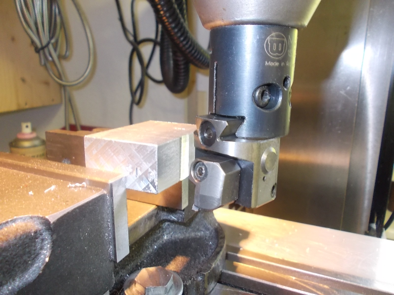

Hier alles in Position und der erste Schnitt ist gemacht. In 0,5mm Schritten ans Endergebnis geknabbert.
FACF50C7-6B34-4419-BCE8-0663FEAA1383.jpeg [ 494.1 KiB | 12741-mal betrachtet ]

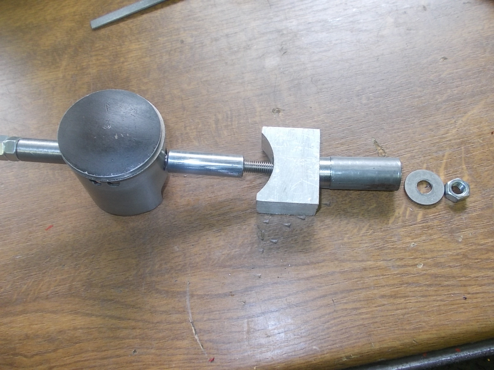

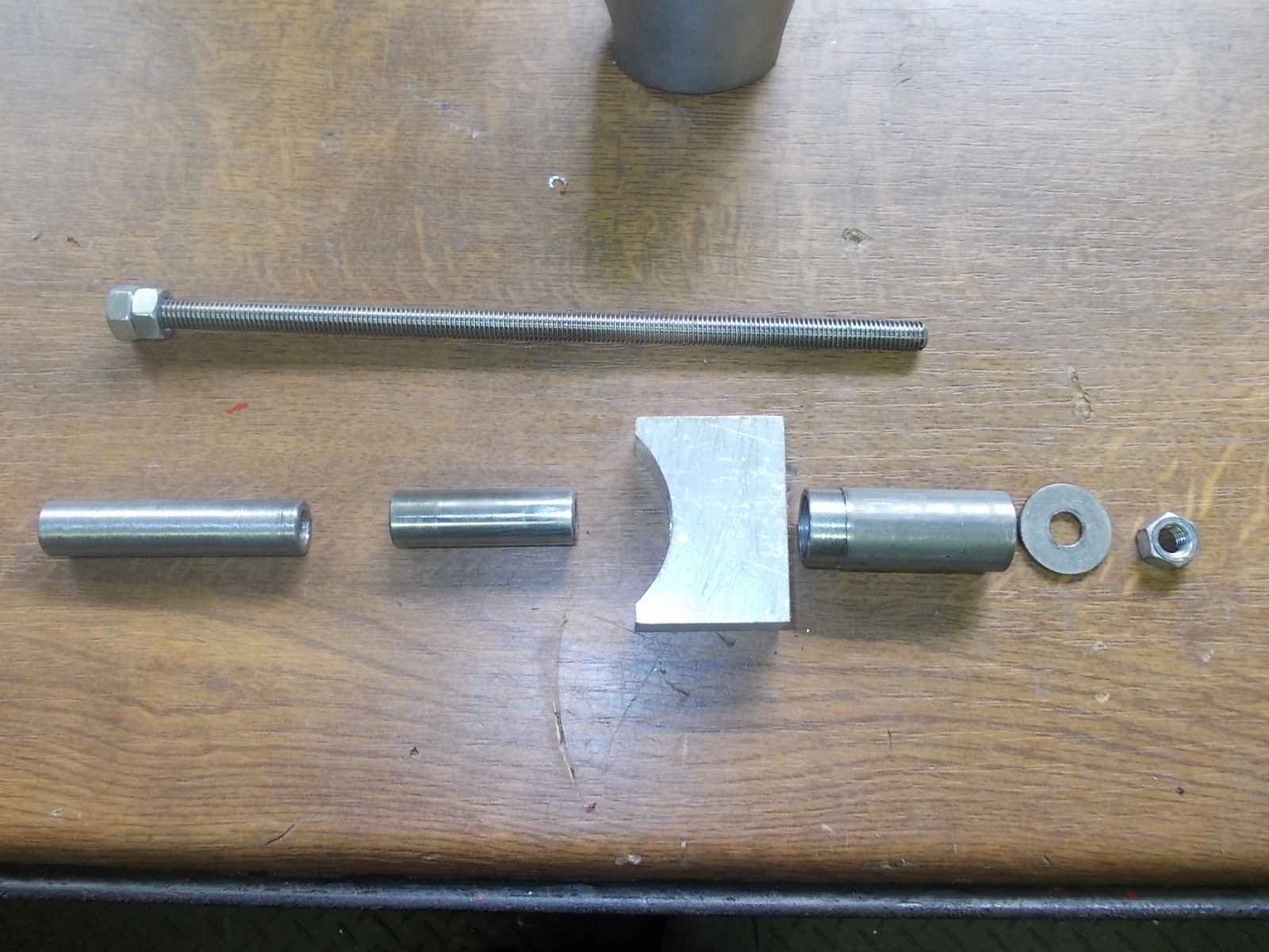

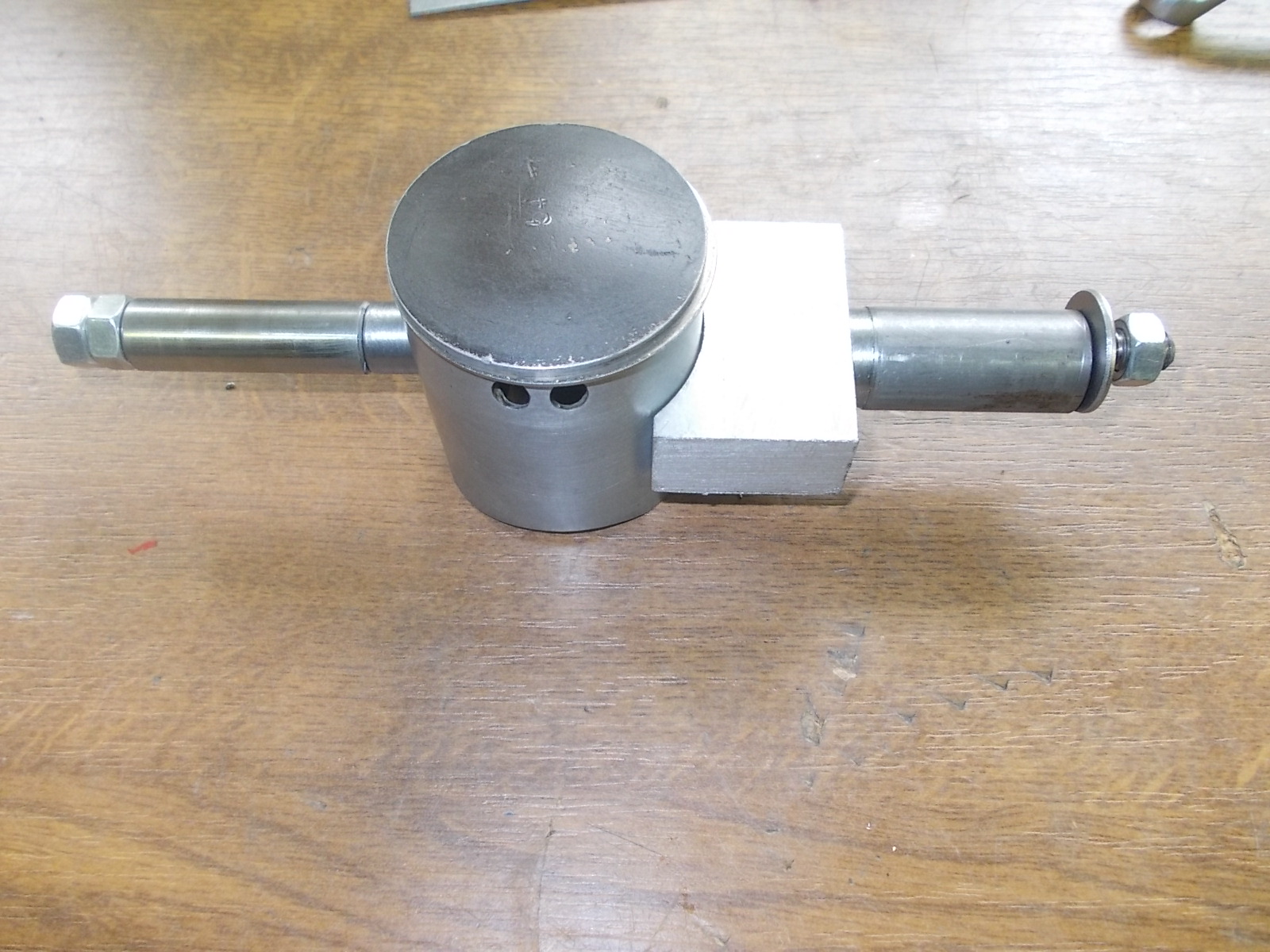

Noch nen Bolzen minimal kleiner wie der Kolbenbolzen gedreht und eine Hülse in die beide Bolzen verschwinden könnten.
Fertig sieht das jetzt alles so aus.
F2F24CE9-363D-40FF-BFAE-EBB8E3D252CD.jpeg [ 509.33 KiB | 12741-mal betrachtet ]
3AB622A4-AFC5-4142-87AC-94F7010C6DDC.jpeg [ 502.04 KiB | 12741-mal betrachtet ]
CDF13B7C-39FC-47E8-B153-8962A970CAB1.jpeg [ 493.13 KiB | 12741-mal betrachtet ]
Hiermit geht das Einziehen und Ausdrücken des Kolbenbolzen sehr einfach und Materialschonend. Der Hilfsbolzen soll (so meine Theorie) später auch die Passscheiben sauber auf den Kolbenbolzen überführen. Wir werden sehen.

Hut ab..., gute Idee. Manchmal sitzen die schon recht fest. Und Gewalt will man an der Stelle auch nicht anwenden.
BeitragVerfasst: 9. Jun 2019 17:21
Beiträge: 6202
Ja genau, beim MAC Minarelli sitzt der Bolzen recht straff.
Mit dem Hilfsbolzen will ich das Spiel einstellen. Hoffe das mir da nicht alles doof durch die Gegend fliegt. Hab ja noch nie Pleuelspiel am Kolben einstellen müssen.
Mit den Hilfsmitteln sollte es auf jeden Fall stressfreier sein.
