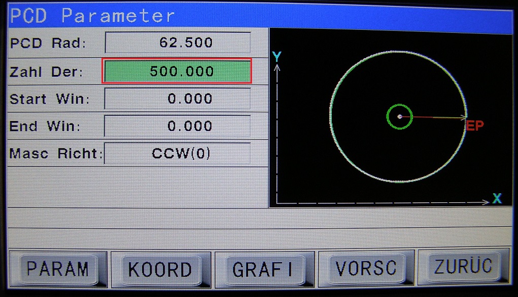

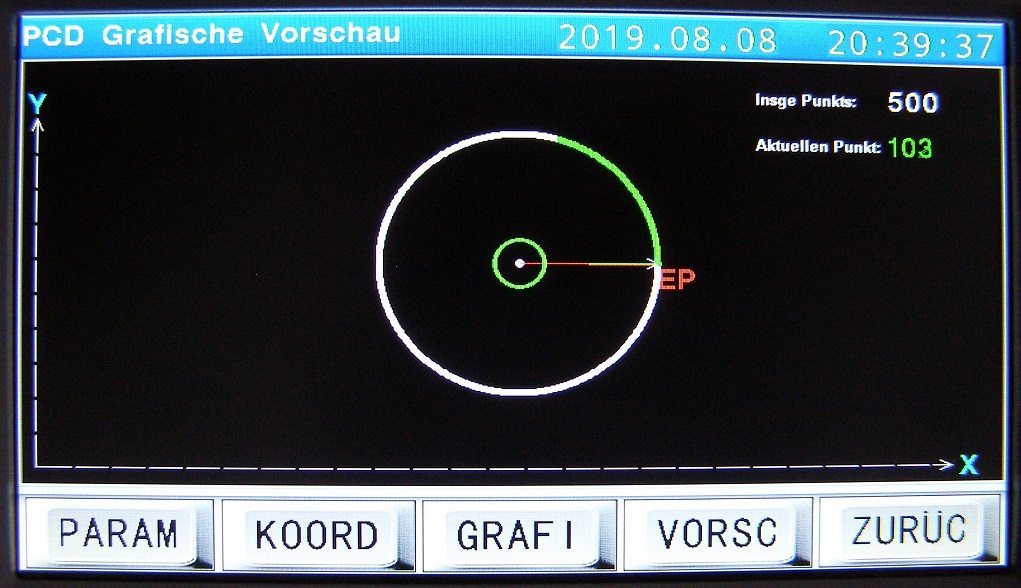

ja du hast das richtig verstanden. So einfach wie genial. Vielleicht könntest du auch über die Funktion "Kreisbohrungen" mit einer hohen Anzahl von "Bohrungen" dir die Koordinaten anzeigen lassen, aus dem letztendlich ein Kreisbogen hervorgeht? Habe das bei mir mal auf die schnelle ausprobiert (siehe Bilder).
Sollte du Lust und Zeit haben bist auch herzlich eingeladen bei mir auf dem Display rumzudrücken. :P Kaffee und Kuchen inklusive.

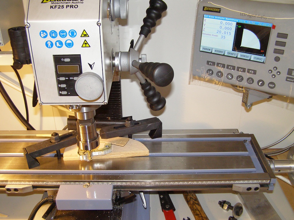

meistens bringe ich als erstes das Werkstück ganz grob auf Maß (Säge, Flex, Fräsen etc.).
Als nächstes fahre ich über die Z-Achse (Zustellung vorwiegend über Pinole) den Fräser so tief, dass das zu fräsende Werkstück mit dem Fräser überdeckt ist. Anschließend wird über die X-Y-Achse die vorgegebenen Positionen, Punkt für Punkt abgefahren. Die Abstände zwischen den Fräspunkten wähle ich meistens mit 0,5mm. Beim groben Vorfräsen kann auch mit größeren Schritten gearbeitet werden (geht schneller). Die Größe des Fräsers ist je nach Anwendung individuell.

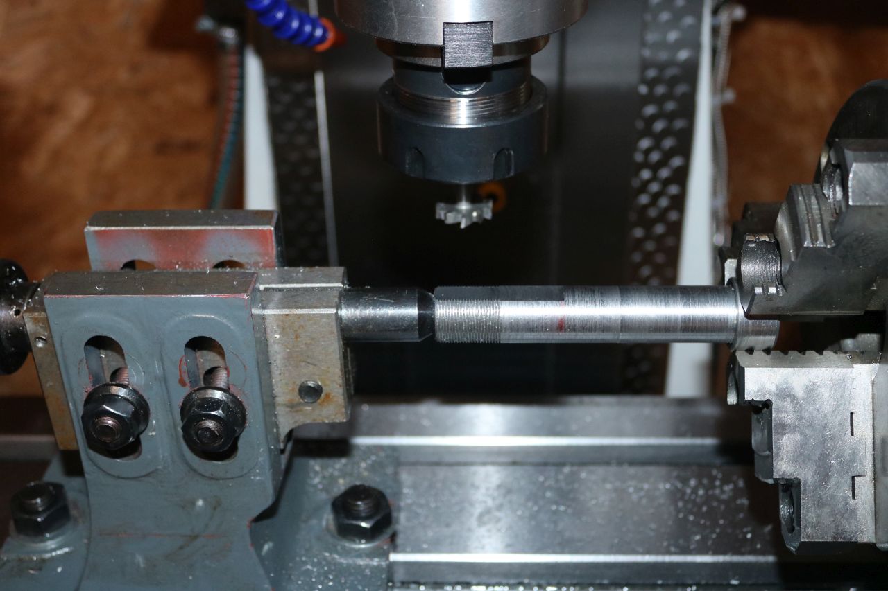

IMG_1024-b.jpg [ 147.22 KiB | 9536-mal betrachtet ]
so mal schnell dem Markus seine Steckachsen Teil hestellen
Gruß Thomas
