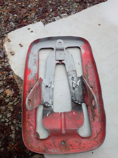

Der Gepäckträger ist aber schweisstechnisch arg vergewaltigt worden. Solltest du das verbrochen haben, wird es Zeit mal auf nen Mini-Schweisslehrgang hier vorbei zu kommen.

Ja, das hab ich so hingebraten. Und nein, es gefällt mir auch nicht :-). Hätte dein Angebot doch wahrnehmen sollen, aber andererseits ist das Blechding nicht nur an fünf Stellen total durchgerissen gewesen, es ist auch noch verbogen und verhunzt. Ich halte daher Ausschau nach einem in gutem Zustand. Bis dahin kommt der drauf. Oben hab ich das Teil einigermaßen verputzt.

Und was das Schweissen angeht, da war zu wenig Strom. Du hast aufgebacken, aber keinen Einbrand.
Welches Schweissgerät hast du denn? Mache hierzu doch einfach einen gesonderten Beitrag auf.
Wenn du mal vorbeikommen willst, nimm dein Gerät inkl. Druckminderer mit, Gasflasche nehmen wir bon mir. Macht mehr Sinn wenn wir dann dein Gerät nutzen, musst schließlich damit nachher arbeiten. So hast du gesehen, dass es mit deinem Gerät geht.

ich hab ein günstiges Schutzgasschweißgerät von Einhell. Und es wäre in der Tat gut, wenn mir mal jemand zeigen würde, was überhaupt wie gut geht mit dem Teil, danke, da komme ich gerne drauf zurück!!!

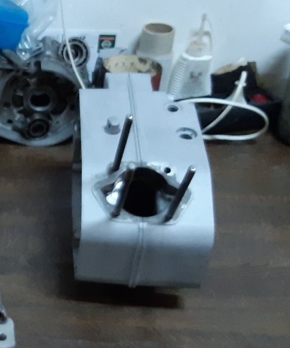

Hi, ich hab vorhin ein wenig Kleinzeug gestrahlt. Ein P4 Gehäuse hab ich auch gemacht. Diesmal habe ich zum Vorstrahlen radikal Sand 0,2-0,5mm genommen, erst mal auf der Unterseite probiert. Es geht gut, wird aber erwartungsgemäß ein wenig rau. Danach Glasstrahlgut in fein genommen und die große Düse, das wird tatsächlich arschglatt, super. Man merkt hier anscheinend die unterschiedlichen Alulegierungen bei Motoren. Einen Ducati Mopedmotor von 1963 war mit Glas grob und Glas fein nicht so schön glatt zu bekommen. Jedenfalls ist der P4 im Vergleich zu vorher nicht wieder zu erkennen. Nicht ganz wie neu, aber sauber und glatt. Bin zufrieden. Hab leider vorher kein Bild vom Block gemacht.
20221001_131835.jpg [ 120.88 KiB | 10735-mal betrachtet ]
