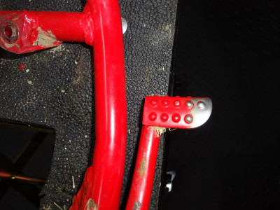

Mich nervt, dass der Bremshebel so schmal ist. Wegen dem Motordeckel kommt man nur an die Spitze mit dem Cross-Stiefel dran
81A54494-4AF9-47A7-AD39-9557E0DFFE74.jpeg [ 2.48 MiB | 12542-mal betrachtet ]

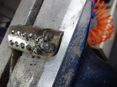

Also mal ne passende Verlängerung gekantet und ausgeschnitten.
76A5374E-0E14-4860-86C2-36B9228E97F9.jpeg [ 3.26 MiB | 12542-mal betrachtet ]
Angeschweisst an nen zweiten Bremshebel, verflext und geschliffen, sowie noch ein paar Schweißpunkte für Grip draufgesetzt.
CBFF6CCB-AD98-4C3F-BF1D-EB85BC125387.jpeg [ 2.21 MiB | 12542-mal betrachtet ]
Denke das bremst und dosiert sich jetzt besser
BeitragVerfasst: 13. Aug 2023 15:40
Beiträge: 6157
So sieht schon ganz anders aus mit dem verbreiterten Fußbremshebel. Wird über den Winter noch hübsch gemacht

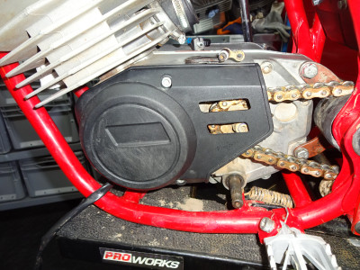

Und der offenere Zündungsdeckel kommt auch wieder zu Einsatz, denn in Sandhausen hat der sich bewährt. Immer noch Stroh und Lehm gebaggert, aber nicht mehr so einen Klotz am Ritzel.

...als Zündungsdeckel würde ich einen Aludeckel nehmen, den hinteren Teil über Ritzel komplett entfernen wegen Dreck!!!
Aludeckel weil stabiler und man kann ihn abdichten sonst kann es passieren dass die Zündung absäuft wie bei einigen in Stavelot :o

Hmm wäre zu überlegen, hatte den Deckel in Sandhausen drauf und kein Wasser im Zündungsraum und kaum Lehm-Stroh Pampe um den Ritzelbereich. Am Restmoped mehr wie nach Nordhausen.
Ich schaue mal

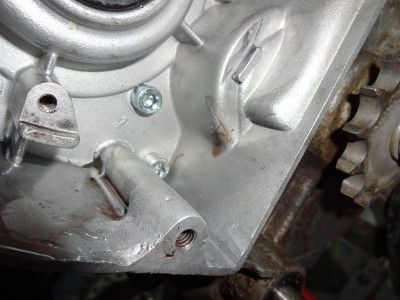

So gestern mal die Aprilia in die Werkstatt gebracht, hatte nach dem Oktober Trainings Samstag in Pfungstadt keine Zeit für Wartung gehabt.
Es was schon komisch nach Pfungstadt tropfte das Moped Getriebeöl raus, kam komischer Weise aus der Ecke Zündungsdeckel.
Gestern geschaut, ja gut nass. Aber Siri scheint dicht zu sein, also alles mal mit Bremsenreiniger sauber gemacht. Nix zu sehen :?
F054547B-854A-4F7F-852B-409F9DC47577.jpeg [ 2.32 MiB | 4423-mal betrachtet ]

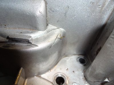

Heute dann ne richtige Pfütze! Nach einigem hin und her schauen, dann das Leck gefunden.
45E80115-5575-43CD-9709-C4034FF9C965.jpeg [ 2.34 MiB | 4423-mal betrachtet ]
2750F539-D0C9-41FD-BD71-CD0B01316368.jpeg [ 2.55 MiB | 4423-mal betrachtet ]
Mist da hat irgendwas von innen nach aussen gedrückt, da muss ich nachsehen :(
Innen sieht man, da hat was gekratzt beim Einschlag.
690CE2B4-6993-41F9-9DAC-1A7941FC5761.jpeg [ 2.9 MiB | 4423-mal betrachtet ]

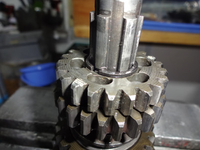

Einen Übertäter fand ich schnell, der Zweite zeigte sich später.
F838F12B-C10B-40AA-830C-E7EC26C46B85.jpeg [ 1.95 MiB | 4423-mal betrachtet ]
46CAB9B2-0294-4088-9172-4742D5F1543C.jpeg [ 1.78 MiB | 4423-mal betrachtet ]

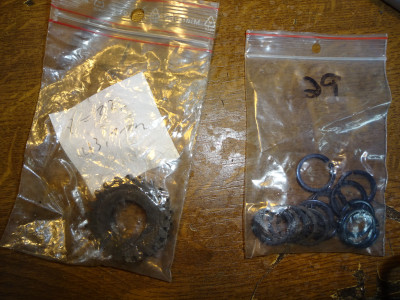

Hab noch ein 22er passend eingetütet inkl. der speziellen Ringe.
47D97CD0-6A52-44EC-854B-A7DFB505A31B.jpeg [ 3.17 MiB | 4423-mal betrachtet ]

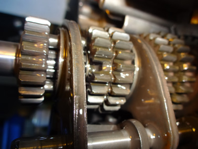

Also heisst es Getriebezahnrad umbauen, das Gegenrad sieht 1a aus. Dann die Stelle zuschweissen und gut ist. In dem Zuge aber gleich mal alle Lager und Siris neu, auf die 50 Euro kommt es jetzt auch nicht an.

So das Zahnrad ist ausgewechselt.
EF897222-FF11-45B5-8645-26BC57358E48.jpeg [ 1.93 MiB | 4387-mal betrachtet ]

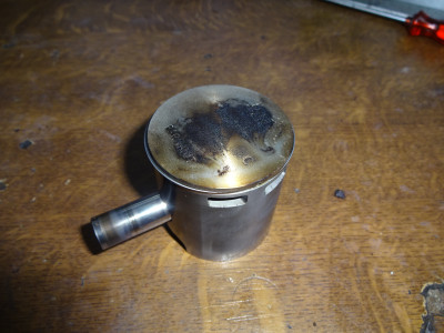

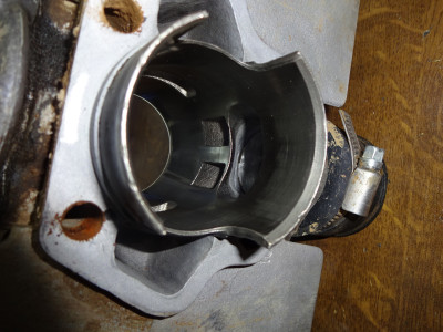

Hier noch Bilder von Kolben und Zylinder, sehen sehr gut aus und kaum Ablagerungen.
042DAFAD-1042-4266-84C4-9677BA1843A5.jpeg [ 2.22 MiB | 4387-mal betrachtet ]
77FE75D4-152E-4304-985B-9DBCCD875D57.jpeg [ 2.69 MiB | 4387-mal betrachtet ]
9F8018B2-E8B5-4BD7-9F4C-362384E1A63B.jpeg [ 2.31 MiB | 4387-mal betrachtet ]
E0242065-30EF-4082-A36D-81E447DD3329.jpeg [ 2.56 MiB | 4387-mal betrachtet ]
1E65750C-97FF-4C07-A0FD-E45834E5183A.jpeg [ 2.47 MiB | 4387-mal betrachtet ]
