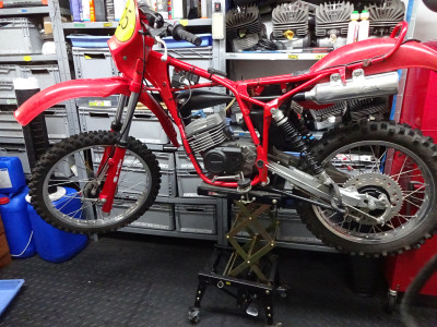

So nachdem die Aprilia es ja in Ohrdruf optisch und technisch arg abbekommen hat, geht es jetzt an die Wiedergutmachung.
Motor kommt ja der MCS wieder rein, aber die Zündungsgeschichte wird dabei noch ne große Rolle spielen. Dazu mache ich aber einen gesonderten Beitrag.
Musste den Rahmen nach Ausbau des Motors und abbau von Teilen glatt noch mal im Hof kärchern. Unglaublich was da noch an Schlamm hing.
Jetzt mit mal die YSS angesehen, die immer noch tadellos funktionieren, aber optisch :roll:

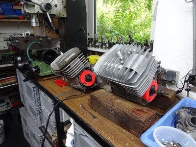

Aprilia ist ja schön in Nordhausen gefahren, aber ich wollte doch mal nach dem Zylinder und Kolben schauen. Sind beide ja schon ein paar Jahre am Start.
Also den ehemaligen Polini-Block mit dem originalen MCS Zylinder versehen. War damals auch mit neuem Kolben passend Nikasil beschichtet worden.
Hier liegen beide auf dem Tisch, der vordere ist der mit dem MCS Zylinder.

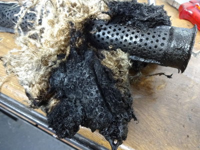

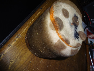

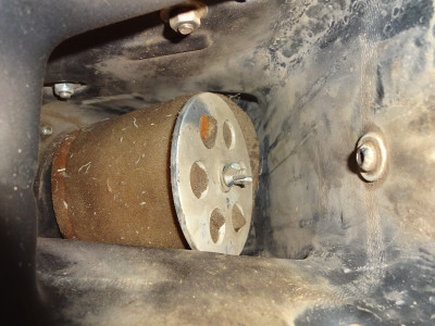

Da die Aprilia mir irgendwie lauter vorkam, mal den Endschalldämpfer geöffnet. Oh Gott was ist die Wolle verkokt, das muss ja laut sein.
DSC02182.jpeg [ 2.73 MiB | 1087-mal betrachtet ]
Man sieht der Endschalldämpfer ist nicht versottet, auch die Bohrungen sind frei. Es ist durch die Hitze lediglich die Auspuffwolle verbrannt und verbacken.
Siebrohr gesäubert und als nächstes wird der Topf neu mit Wolle bestückt.

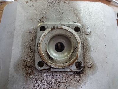

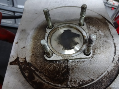

In Ohrdruf stellte ich bei der Durchsicht nach dem ersten Lauf fest, das der Motor am Zylinderkopf leicht raussifft. Hab gleich mal nachgezogen, aber auch das Nachziehen nach der zweiten Runde machte den Kopf nicht wirklich dicht.
OK dann mal gleich in der Werkstatt geschaut und man sieht es deutlich.
DSC02191.jpeg [ 2.31 MiB | 403-mal betrachtet ]
DSC02192.jpeg [ 1.96 MiB | 403-mal betrachtet ]
Festgestellt, die vorderen zwei Stehbolzen waren locker, gleich mal gut angezogen. Komisch es hat aber eher hinten raus geblasen. Egal mit neuer Dichtung montiert und mal schauen ob es dicht ist.
