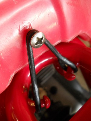

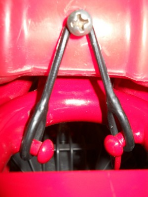

Mal ne Frage an die Aprilia Spezies
will die hintere Tankbefestigung so bewerkstelligen, sollte passen. Das sind die Gummihalter, welche bei der Aspes Navaho RC 80 diese Quasibatterie/Gleichrichter Box in der Sitzbank hält.
Aber wie ist das Original gelöst?
Tankgummi 1.jpg [ 95.1 KiB | 17124-mal betrachtet ]
Tankgummi 2.jpg [ 86.5 KiB | 17124-mal betrachtet ]

die Gummis hat Aprilia auch und als Schraube eine flache Linsenkopfschraube mit Schlitz ,schwarz matt
