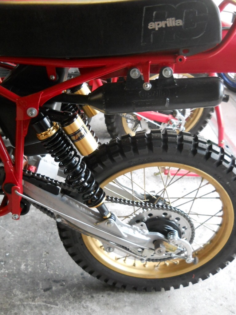

Ich hab mir ein passendes Rohrmaterial genommen und die Länge (geschätzt durch anhalten) angesägt.
Dann im Schraubstock die Enden platt gedrückt und mit der Feile verrundet. Noch zwei 8mm Löcher rein und fertig.

Ja, sowas habe ich mir vorgestellt!
Hast Du da ein einfaches Stahlrohr oder was rostfreies (evtl. Alu) genommen?

Hatte (weil es gerade da war) ein 42CrMo4 genommen, nie mehr!
Schön Rostfrei, aber mit dem Schraubstock fast nicht machbar. Da braucht es schon eher ne Presse.
Nimm einfach ein Stahlrohr und verzink oder lackier es.
