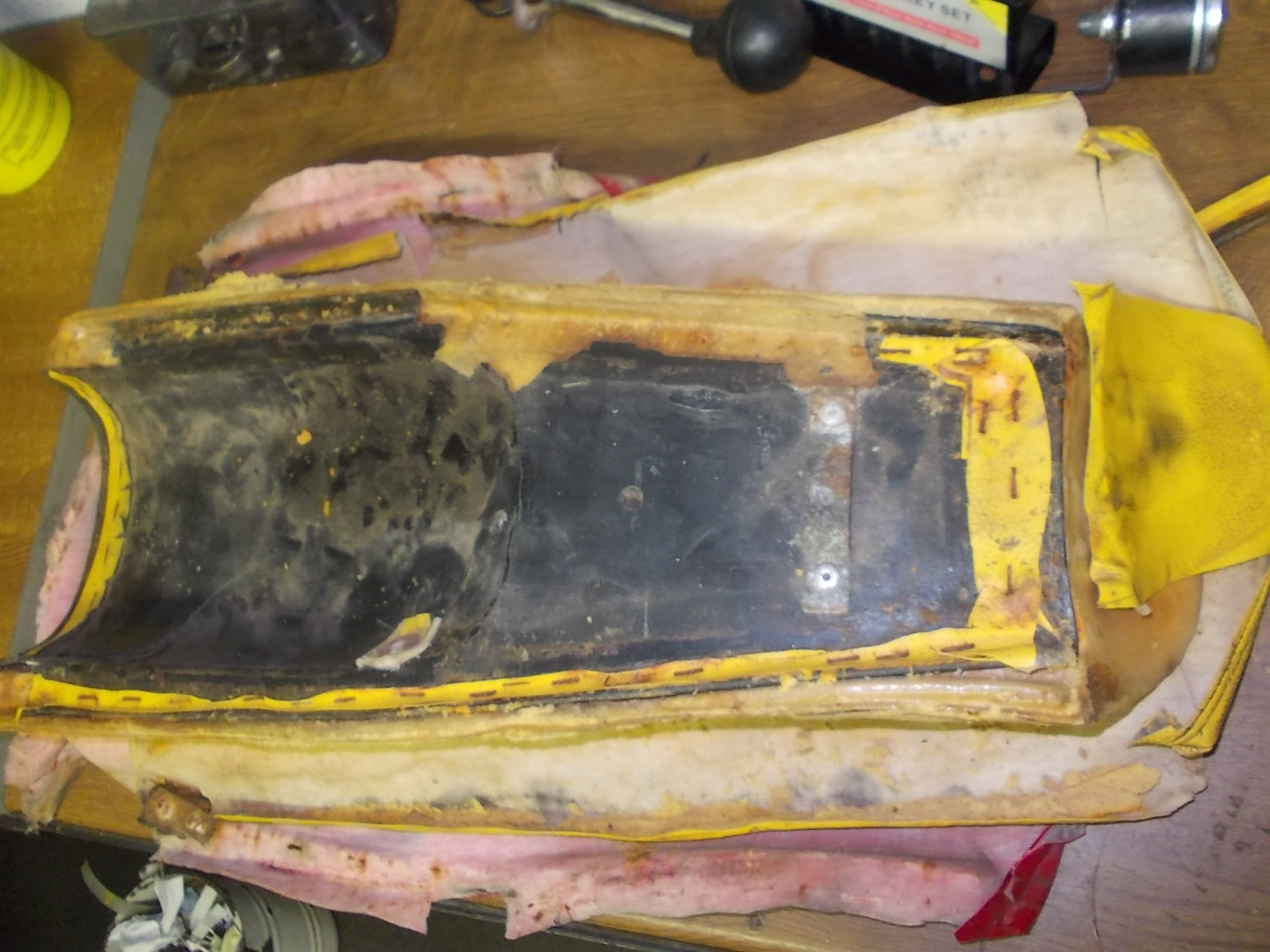

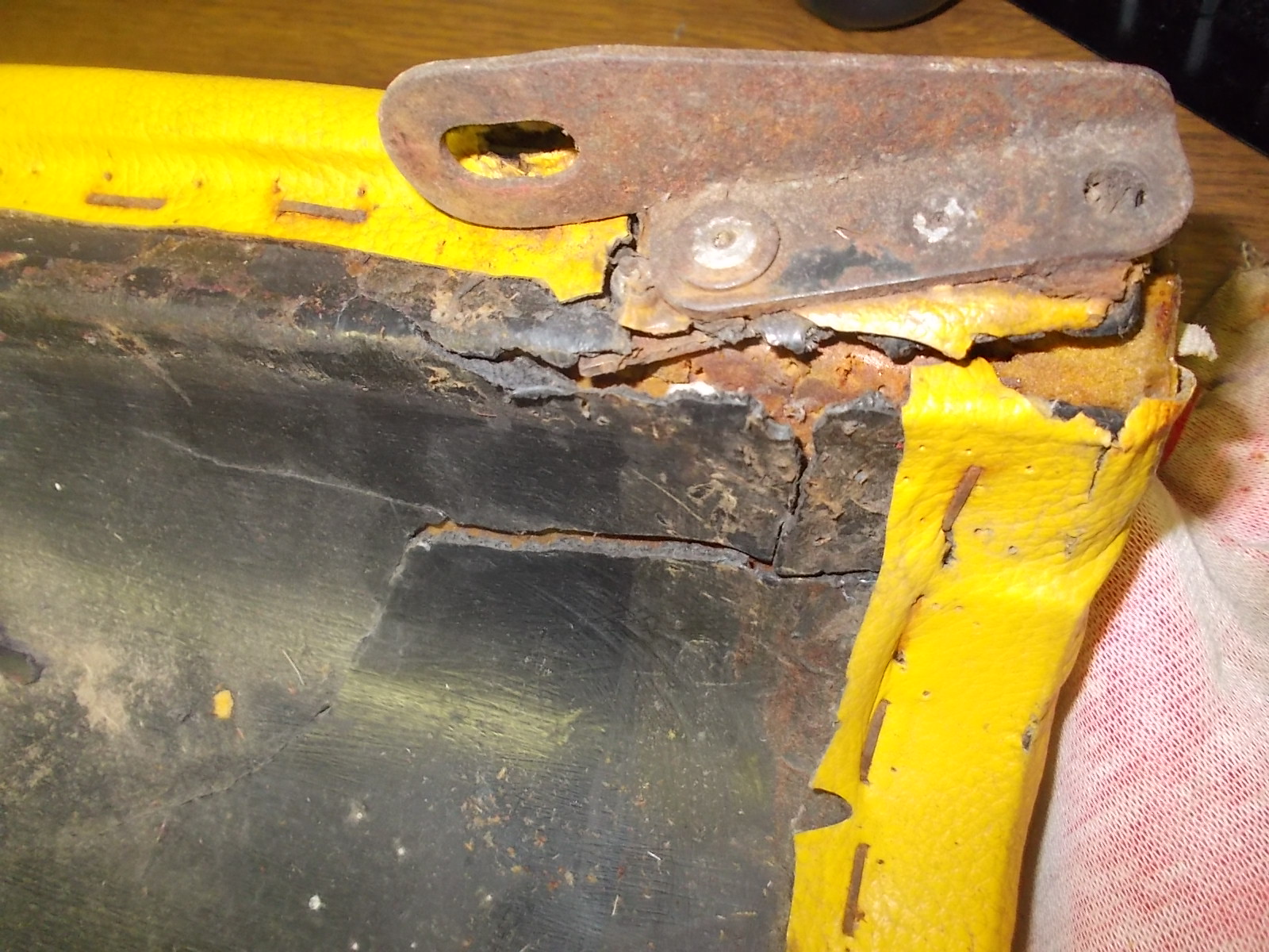

Nach dem Rennen in Pfungstadt hat die alte Sitzbank es doch gut drüber bekommen
Dateikommentar: Riss auf Oberseite
0F6910E5-5640-414D-84BC-18DA0FDABB5E.jpeg [ 501.11 KiB | 41523-mal betrachtet ]
Dateikommentar: Halter abgerissen
3059BCC6-A4A0-4BDD-97B4-10DF83197675.jpeg [ 490.46 KiB | 41523-mal betrachtet ]

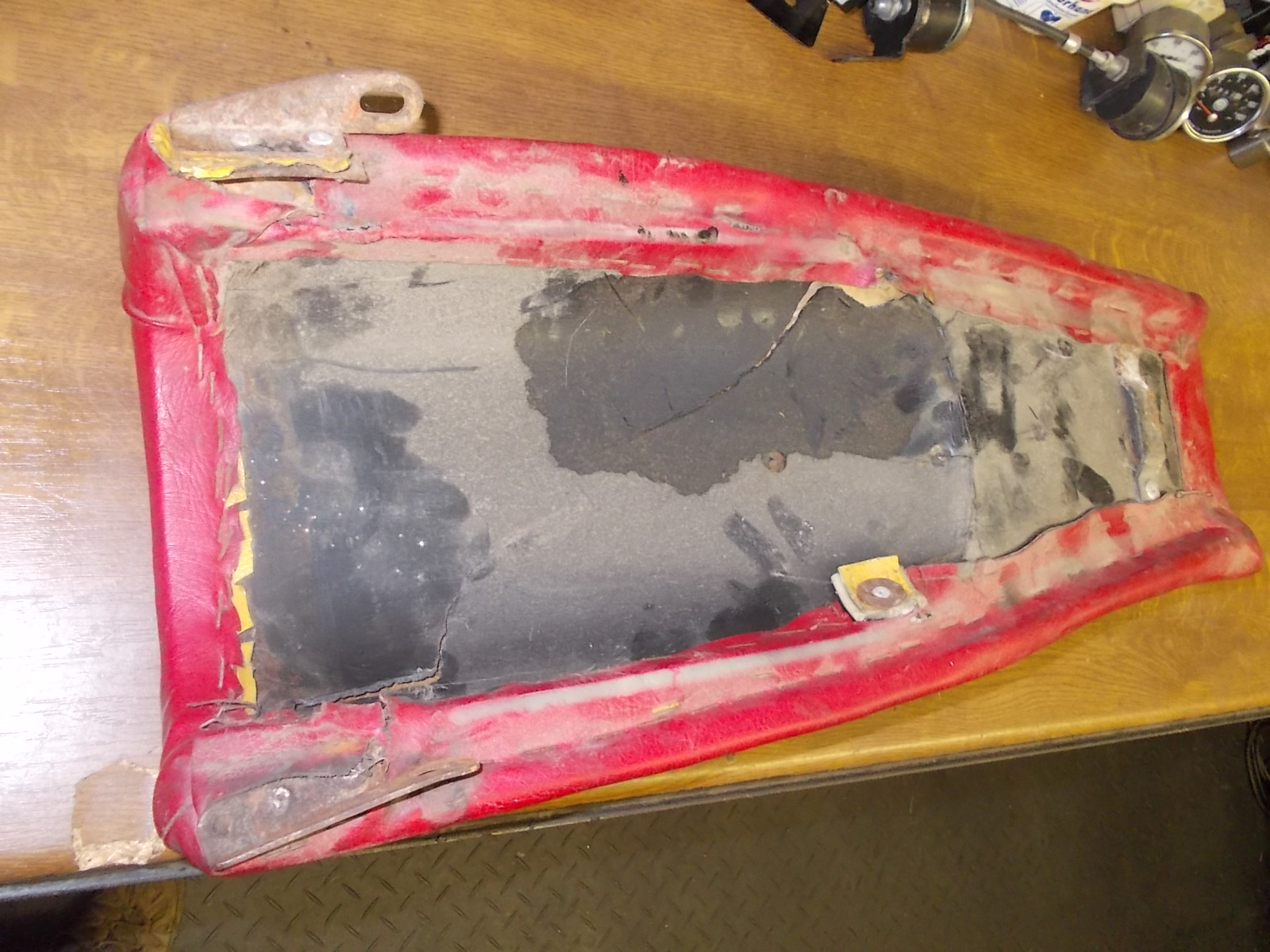

Also muss ich mich nen Neubau machen. Will mir erst mal ein neues Untergestell aus Metall machen. Ob ich das evtl. als Form für ein Kunststoffteil nehme weiß ich nicht genau, mal sehen.
Erst mal ne zweite total kaputte Sitzbank von zwei Lagen Bezug befreit. Das Ganze ist mehr als Kernschrott.

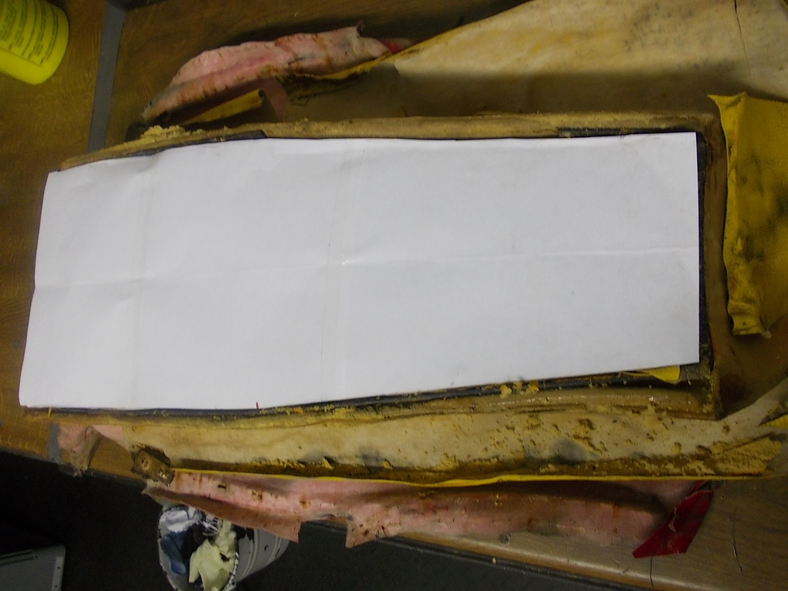

Jetzt mal eine Papierschablone grob erstellt und auch den Radius am hinteren Teil abgenommen.
64D55513-9408-4980-BAF5-3AEA0A17FB80.jpeg [ 512.07 KiB | 41523-mal betrachtet ]
D8A5859D-3A45-49E0-978F-010DEABFE0C5.jpeg [ 492.83 KiB | 41523-mal betrachtet ]
0AACF510-6A3D-49F7-AC73-A88DCDB6484B.jpeg [ 485.96 KiB | 41523-mal betrachtet ]
Morgen bekomme ich eine Tafel Blech und dann geht es weiter

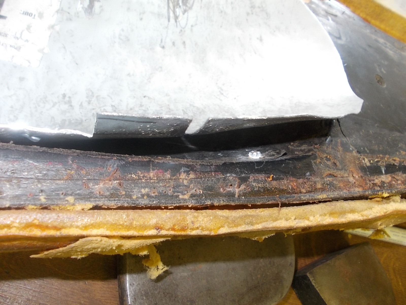

Jetzt den Kotflügelausschnitt ermittelt, auf das Blech übertragen und alles ausgeschnitten.
E87B3660-F561-4ACC-B232-79A6AC2D8ED1.jpeg [ 474.02 KiB | 41485-mal betrachtet ]
82359DCA-3CAD-405E-9290-5A7499FBD50B.jpeg [ 487.6 KiB | 41485-mal betrachtet ]
36F2FA69-9D67-4B8D-B994-54E5C13BF4C3.jpeg [ 498.04 KiB | 41485-mal betrachtet ]
Trotz nur 0,9mm Blech alles sehr stabil! Jetzt muss ich (morgen?) das Blech für den Kotflügelausschnitt herstellen. Ob ich da jetzt das Blech treibe oder doch überschüssiges Blech rausschneide und verschweisse, das überlege ich mir bis dahin noch.

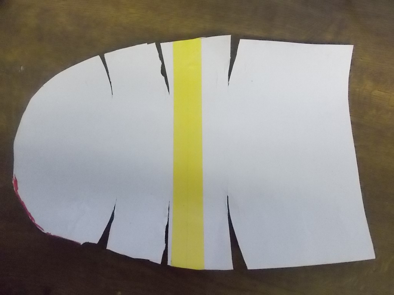

Sohab mal ein wenig weiter gemacht. Hab mich entschieden das Blech einzuschneiden, damit es nacher besser und leichter in Form zu bringen ist.
Erst mal Papier eingelegt in das alte Unterteil und geschaut wo ich wieviel einschneide damit es passt
36432DE0-AF13-4248-A5F7-3294BA00117D.jpeg [ 507.86 KiB | 41460-mal betrachtet ]
Nachher flach gelegt, sieht das Ganze dann so aus.
BA57EE13-423F-4E47-9184-AE9D5D412119.jpeg [ 492.56 KiB | 41460-mal betrachtet ]
Die Einschnitte auf das schon zugeschnittene Blech übertragen.
63F623AF-CF5C-4439-B4C3-0AF8C451B47A.jpeg [ 494.85 KiB | 41460-mal betrachtet ]
