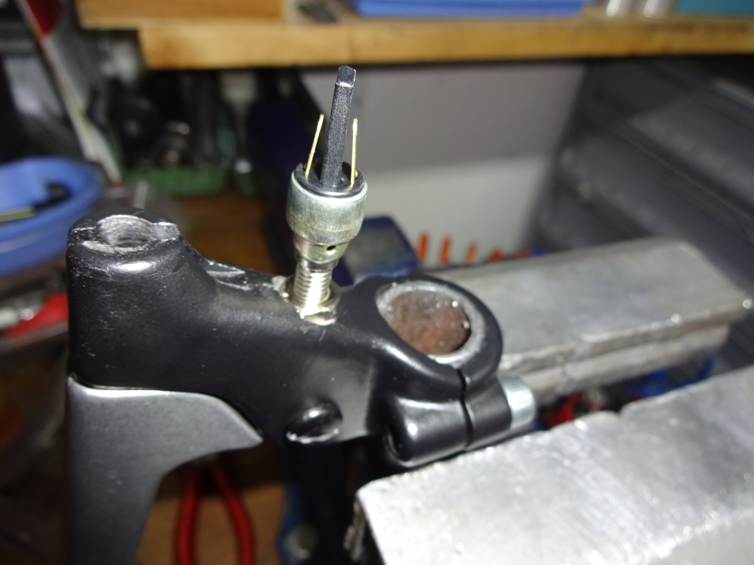

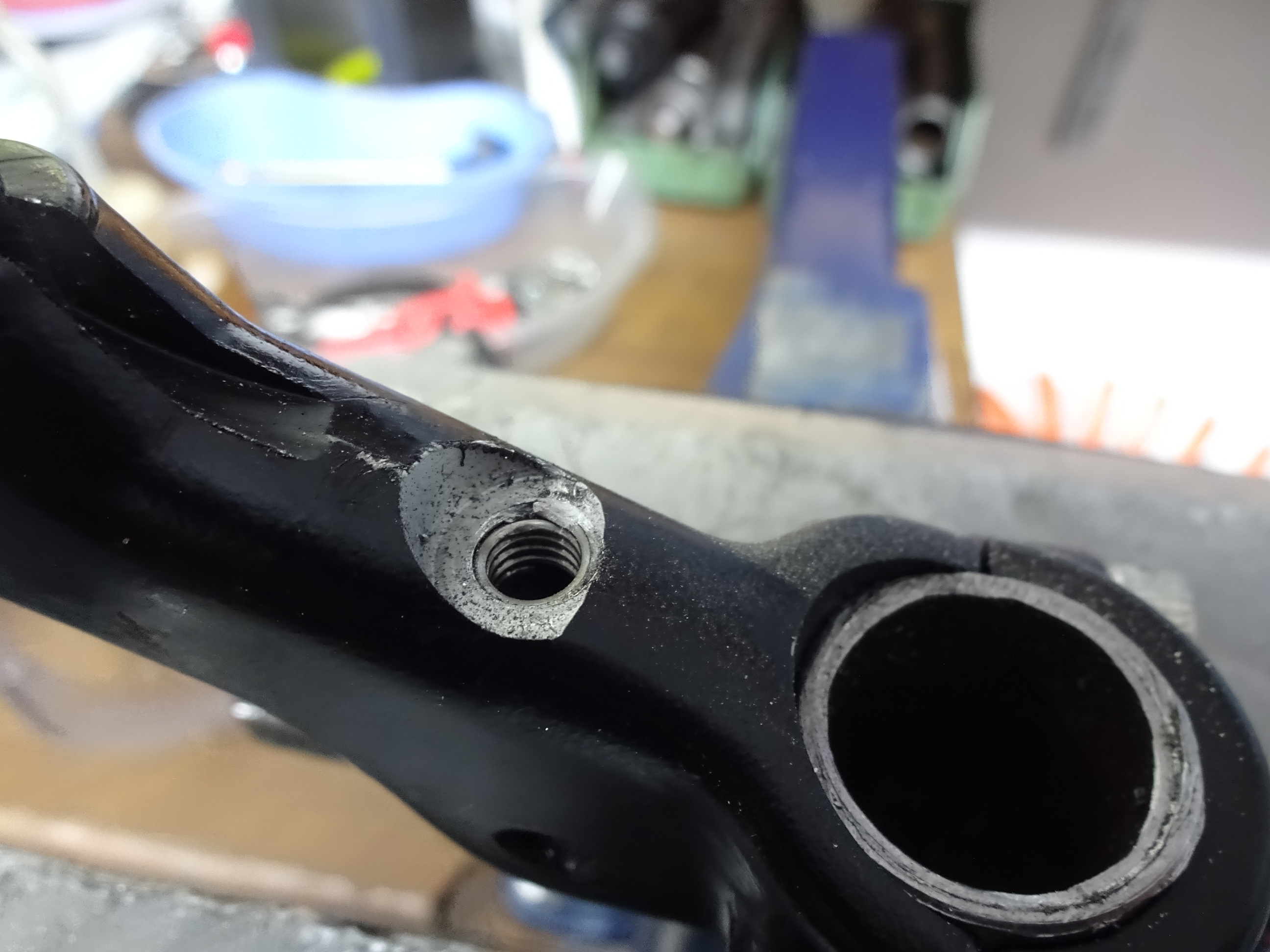

In der Zwischenzeit hat der Bremsgriff Bohrung und Gewinde bekommen für einen Bremslichtschalter. Mache den Schalter an die Vorderbremse und nicht hinten hin. Hinten wüsste ich nicht, wie ich das an der Cagiva sinnvoll hin basteln sollte.

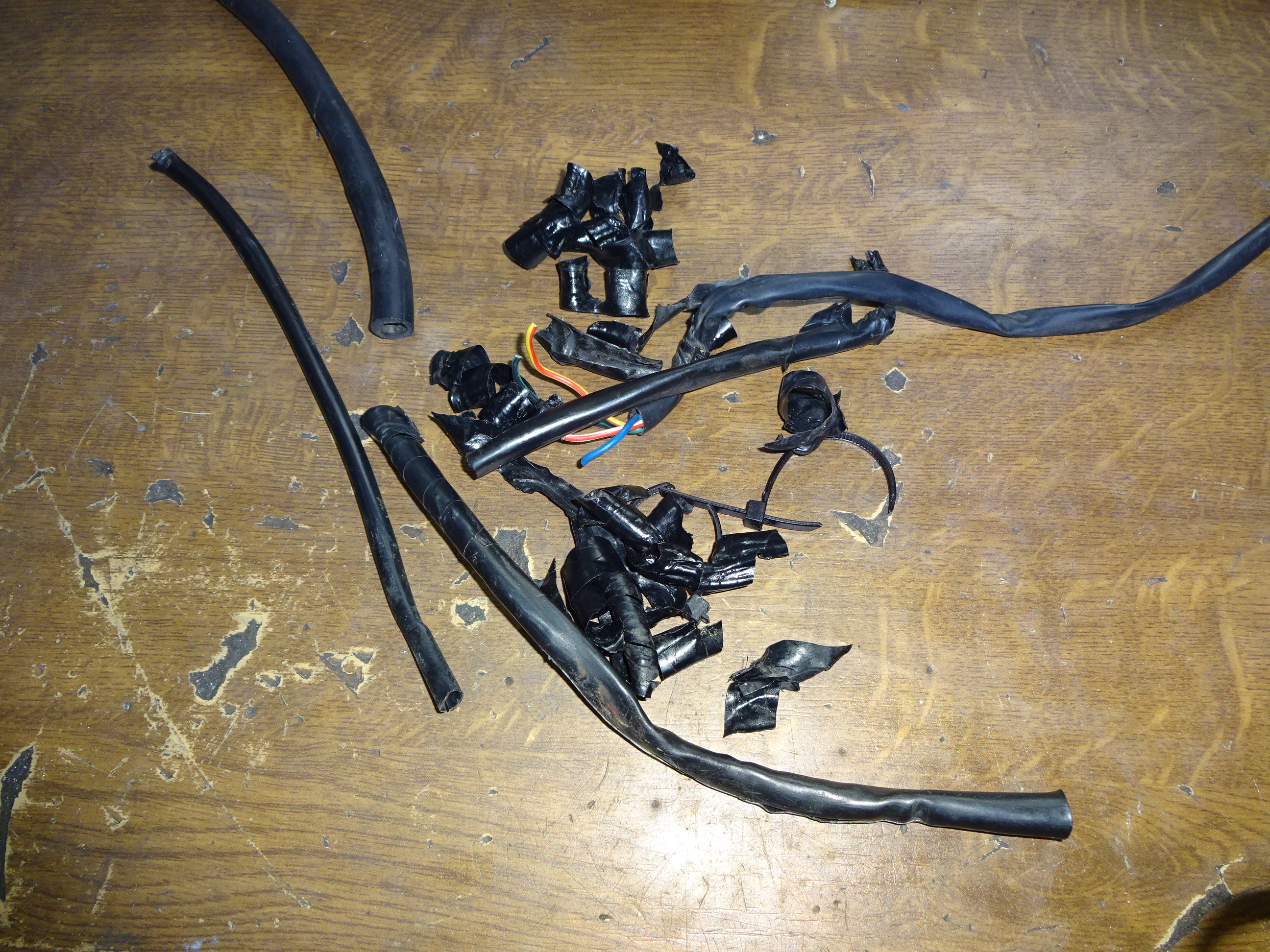

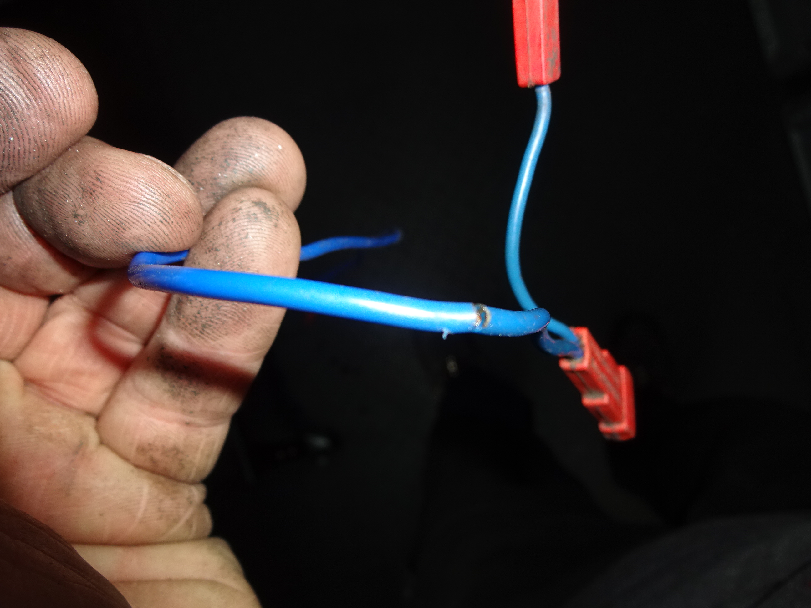

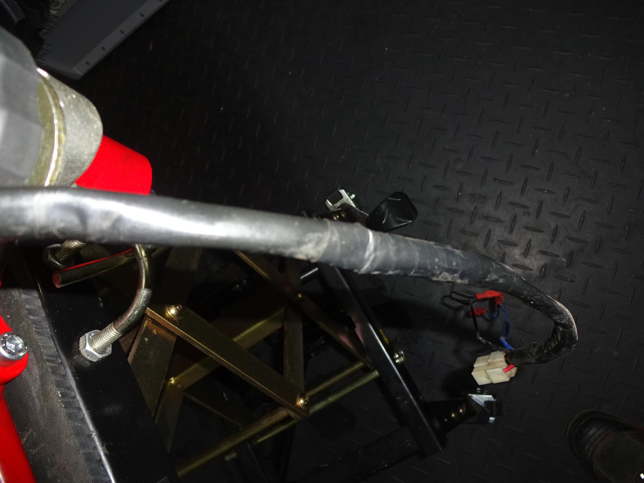

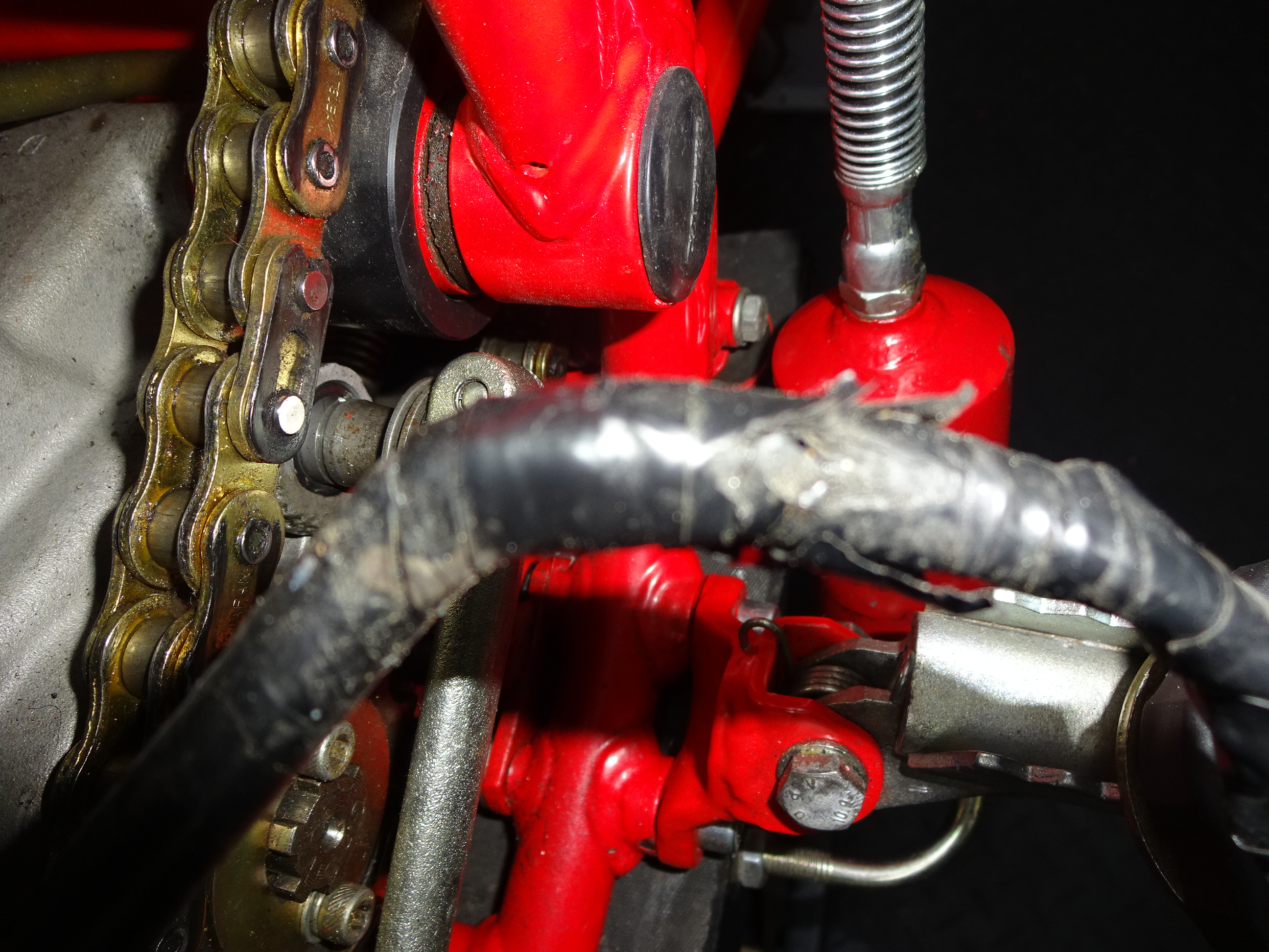

Dann kommt als nächstes erst mal der Kabelbaum neu, totale Flickschusterei. Da sind Fehlfunktionen vorprogrammiert.

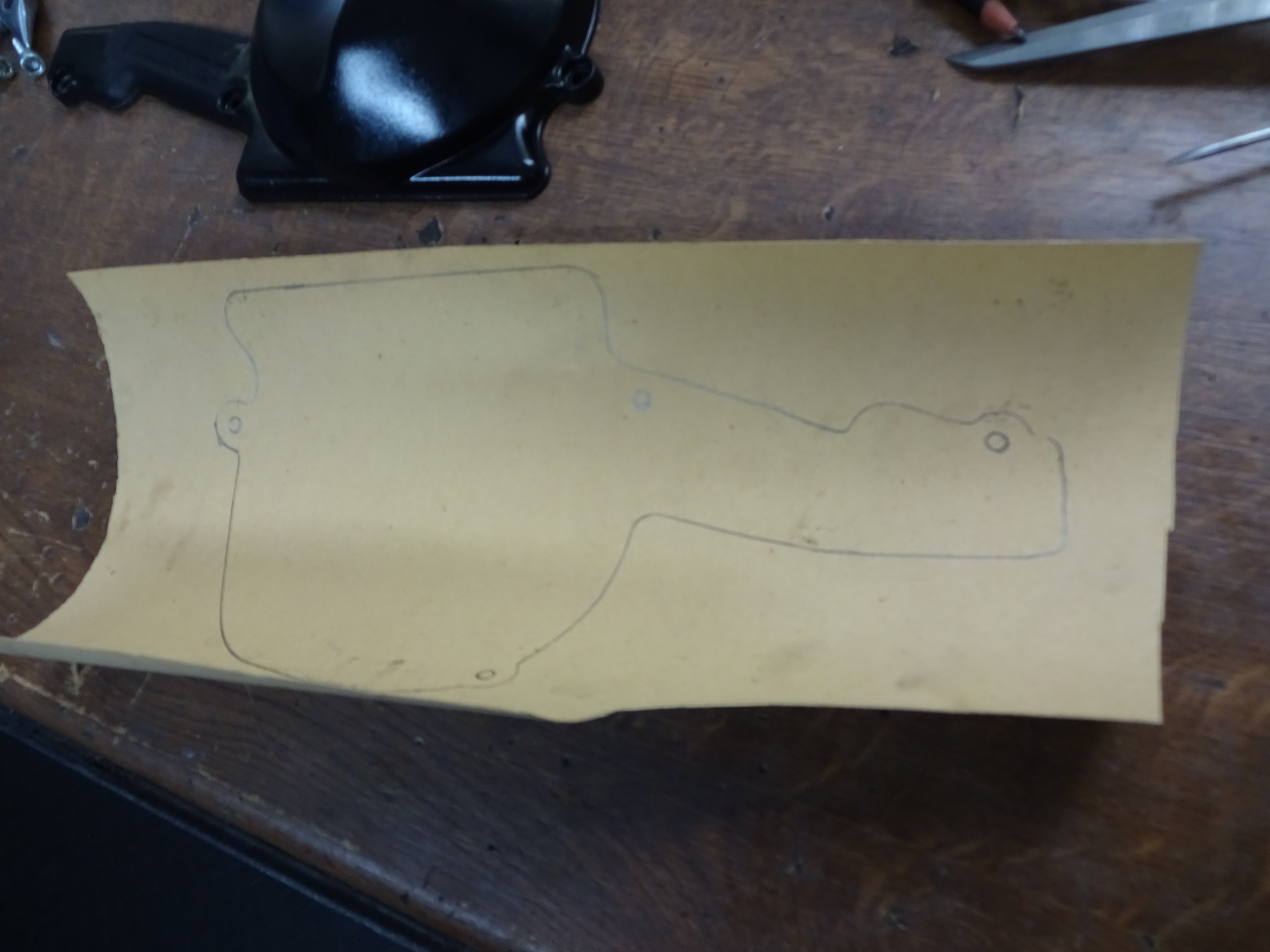

Nachdem die Kabel aus dem Motor neuen Schrumpfschlauch bekamen, musste ich noch die fehlende Dichtung des Zündungsdeckel erstellen
DSC02287.jpeg [ 1.3 MiB | 281-mal betrachtet ]
Irgendwie fertiges Bild vergessen zu machen, hole ich nach :oops:

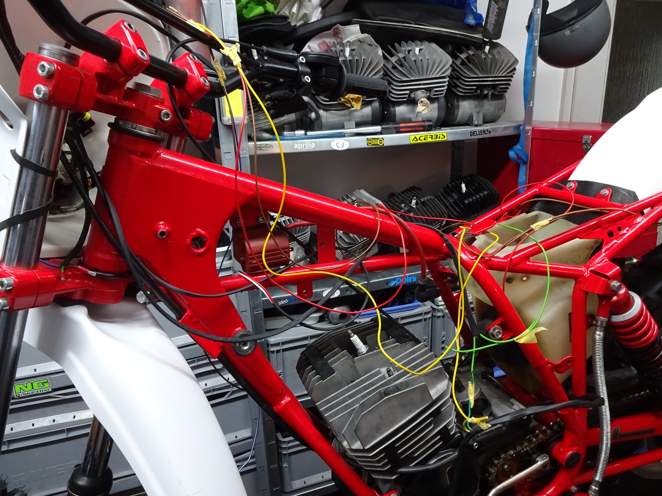

So hatte Lust gehabt „mal eben schnell“ den Kabelbaum zu erneuern. :lol:
Musste ein wenig Hirnen und dann war die Skizze soweit fertig, aber die Frage wo kommen Steckverbindungen (werden AMP Superseal) sinnvoll hin.
Ein Strang vom Licht-Hupe-Kill-Schalter zur Lampe und Hupe ist inkl. Steckverbindung komplett fertig.
Jetzt kommt der kleine Rest :mrgreen:
